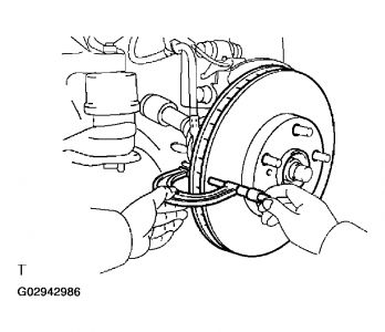

Jag höll på med en problembil en gång, minns ej fabrikat men de hade provat allt förutom att antagligen mäta ordentligt. När jag plockade isär allt och synade ordentligt så var det som ett hammarslag på kanten på navet, knappt synbart men tillräckligt för materialvandring och att det stod ut lite där. Kan ha varit ända från tillverkningen.
Jag ska inte svära, men jag har inte sett något sånt på mina skivor.
Jag besiktar alltid nya grejer noga innan jag monterar dem.
Har hänt jag behövt putsa och grada grejer innan jag varit nöjd att montera.
Inte just bromsskivor, men andra detaljer.
Som sagt, ska gå till botten med detta i vinter.
Ska köpa AMG std fett och mäta upp naven noga kalla och varma.
Ska mao försöka värma dem jämt och fint och sen mäta.
Blir väl nån foliestrut från en kupevärmare eller nåt *S*
Bild på ett nav(från google).
Det är som fem fingrar ut för hjulbultarna, sen är det ca 2-3mm tjockt mellan dessa.
