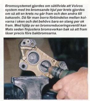

Behöver man köra båda ingångarna på oken? eller går alla kolvar om man bara kör med ena bromsrör anslutningen?
lite meck att sätta t-kors på bromsledningen.
Vilka 240 modeller har annars ABS med EN anslutning? alla 88-93

Kör man bara en anslutning använder man bara två kolvar, oket har två separata kretsar.
Det går att borra upp en kanal mellan kretsarna så man kan plugga en anslutning.
Såvitt jag vet har alla 240 med ABS en ingång men vilka års årsmodeller det fanns som tillval vet jag inte.

jag har gjort så som Gustav beskriver, abs oken är fina dom har större kolvdiameter än vanliga broms oken till 240.

borra upp hål mellan kretsarna :) ok hur gör man det? låter lurigt att komma åt att borra upp inne i oket?
Är det ATE som är till ABS? Girling verkar vara det som är vanligast

Det gäller förstås att borra rätt, man får ta ur kolvarna och sikta lite ;-)
Det finns beskrivningar på nätet om man googlar lite, tror jag.
Jag har kört med T-kors sedan 1998 annars, funkar fint.

Så man borrar inte snett ner i ingångarna för rören och får de att gå ihop där? Borde vara enklast...

på det där sättet måste man ju klyva oket sedan svetsa eller "limma" ihop halvorna sen (om det går) ne det blir inget med det.. :wink:

Sitter det inte bara en(eller två) o-ring mellan halvorna?

Jo det sitter o-ringar! Absolut inga problem att dela och få ihop igen.

ok, kanske inte så farligt, hur får man isär halvorna? eller det kanske är bultar som håller ihop + lite lim?
de verkar helgjutna är biltemas "nya" renoverade för 599 :hihi:

Kolla längst ner här
http://forum.savarturbo.se/viewtopic.ph ... &start=150" onclick="window.open(this.href);return false;
