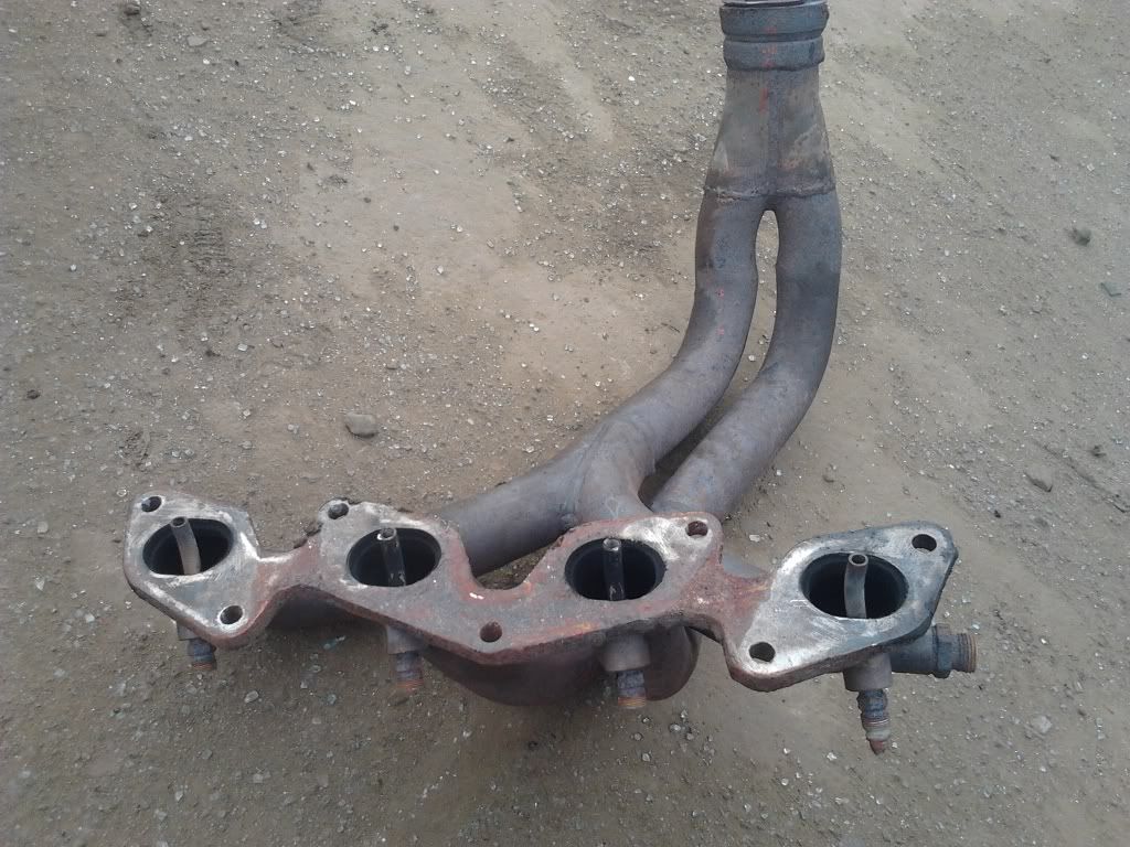

Snubblade på ett grenrör härom dagen. Vad tror ni om det?

så brukt ut, å liiite rostig.......d tror ja

Det där grenröret blir säkert kalas, ta bort ventilerna som sitter i vägen och blästra skiten så ser du bättre hur det ser ut.
Körde Sugtrimmad saab både 8v och 16v tidigt 90tal, det fanns en del turbobilar och även Bmw 2800or som fick bita i det sura äpplet. :hey:
