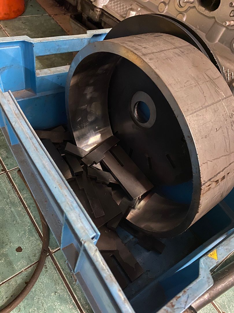

Samma modell som jag har i min verkstad som visat sig fungera riktigt bra.
Min broms har aldrig maxats av någon motor så vet ej vart vridmoment och effektgränsen går.
På 800 hp och 900nm så fanns det fortfarande mycket kapacitet kvar. Det är samma storlek som land and sea 13" turbin, den är specad till 1000hp om jag kommer ihåg rätt.
Denna turbinen bygger man med tightare toleranser än aluminium bromsarna och får på det viset en snabbare respons och starkare broms.
Allt är laserskuret, cylindern är svarvad. Det som återstår är att ordna 40mm axel och lagerhubbar av en konstruktion man anser vara vettig.
Jag kan vara behjälplig med support i bygget men ser helst att den säljs till någon som vet vad det handlar om.
Det är ett ganska komplicerat projekt att färdigställa, men fullt genomförbart.
Jag har en tråd om min bänk här på dynoavdelningen.
Jag kör i dagsläget med fullt servostyrda svep med mätsystem från sportdevices.
Köp lite vuxenlego och bygg efter egen ritning 4500:-
Köp lite vuxenlego och få support genom bygget 8500:-
Support innebär då att jag kan vara behjälplig med tankar kring alla konstruktioner, art nr på lager och tätningar, tips och byggmissar som jag har gjort och som slipper göras igen, program och elektronik samt vatten och reglering.
