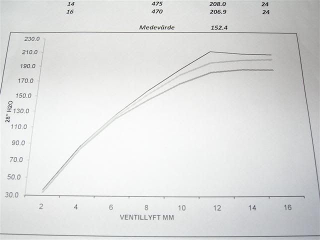

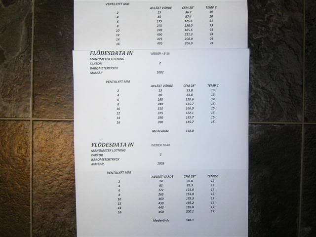

För att verkligen testa med friare andning på insugssidan, så valde vi två Weber 50 med 46 mm halsring. Min topp satt kvar på motorn, så blev det Görans topp som sattes upp i flödesbänken. Vi körde först ett flödesprov med de 45:or som användes tidigare. Flödesminskningen blev 13,8% vid 12 mm lyft, jämfört med flödesprovet med bara tratt monterad.
Sen monterades 50:orna på toppen. Flödesminskningen blev nu bara 7,6% vid 12 mm. Detta borde ju visa sig i bromsbänken också.
Intressant var också att flödet nu inte backade efter 13 mm, det blev en mycket jämnare flödeskurva med förgasare på.

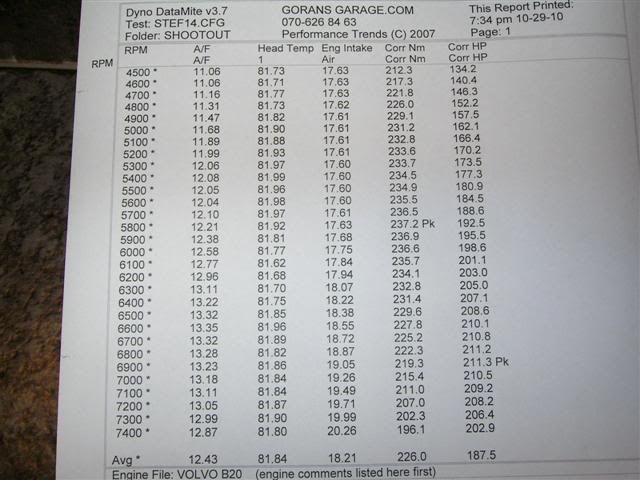

50:orna monterades på toppen, och vi drog igång. Det märktes direkt att sången blev annorlunda. Vi passerade 200 hk direkt, men den gick magert. Nu blev den också lite segare med så stora förgasare att få igång från 4000 rpm, så vi mätte nu från 4500. Efter lite justerande var vi över 210 hk. Och vilken sång i maskinen!! Ett helt underbart ryt i den nu när den kunde andas riktigt. Vi mätte nu till 7400 rpm då toppeffekten låg lite högre upp nu. Vi testade ett par grader tändning till, och det gav ett par tre hästar till. Bästa toppeffekt blev 214 hk. Genomsnittseffekten blev såklart mycket högre idag när mätningen var mellan 4500 och 7400 rpm.

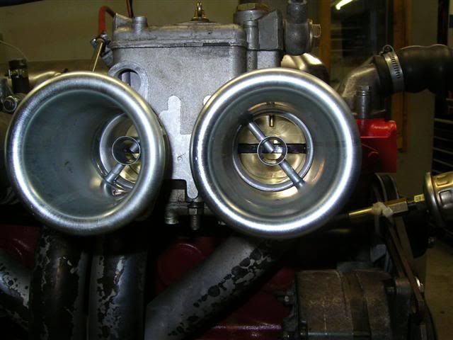

Flödesmätning med Weber 50 monterad.
Så här ska det se ut om det inte ska hindra flödet för mycket.
Flödesresultat med tratt, med Weber 45 (38 halsring) och med Weber 50 (46 halsring).
De tre flödesdiagramen samlade.
