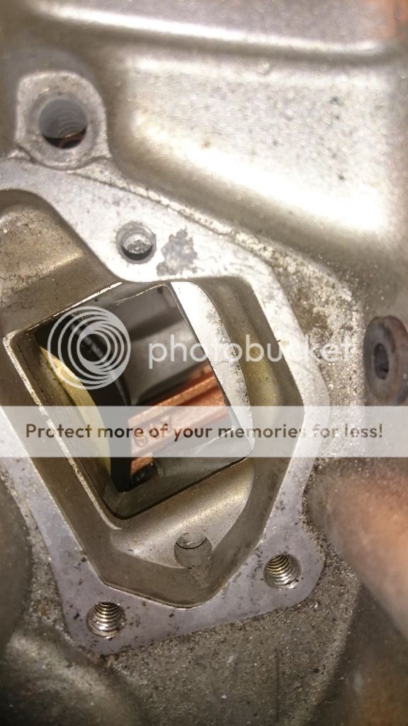

För några veckor sedan köpte jag en moped av en arbetskamrat som varit stående i många år. Då jag är väldigt less på att hålla på med bilar nu, så tänkte jag att jag skulle dra igång ytterligare ett vansinnesprojekt.
Som synes är mopeden utan motor, vilken levererades i delar, förpackade i två bananlådor.
Ganska snart började planer smidas om vad och hur man ska få snurr på en sån här. Är ju betydligt stadigare nu än då jag var i mopedåldern, så det är klart att mopeden ska trimmas lite.Ska villigt erkänna att jag inte kan ett skit om tvåtaktstrimning, men man lär sig väl under resan. Började med att leta fram en kåpa på vilken det satt en förgasare av babymodell. Föregående ägare hade köpt en sprillans ny förgasare...till ingen nytta. Den slet jag loss och kastade tillbaka i ena bananlådan. Då visade det sig att insugsplattan var fastsatt med skruvar med nitskalle...
Fick svetsa på muttrar och vips gick det att gänga loss skruvarna...
Hålet i insuget ser ut som något hämtat ur ett dockskåp.
Inser att dom här rädisorna inte räcker till för att mata vilddjuret. Måste skaffa något värre...i kolfiber!
Här får man väl svetsa ihop något där en ny reedkorg kan husera. Får nog slipa upp hålet lite också för att få in korgen längre i vevhuset.
Kan som sagt inget om tvåtaktstrimning, men inser att så här små överströmmare inte räcker till. Har kollat runt på nätet lite och insett att sånt som ger effekt har betydligt större kanaler än så här.

Hyresvärden hade vänligheten att bistå med pelarborr. Hålet blev rätt stort innan vi fått ur allt stål.
Gnuggade lite i hålet också, men inser att jag måste lägga på material innan jag slipar hål.
Det är såna här rädisor man ska ha.

Det var lite för trångt innanför kåpan, så jag fick kapa upp den lite. Nu gick det att fälla ned rädisorna lite längre. Planen är att göra en platta att fäsa rädisorna på och sedan svetsa fast den på kåpan. Gärna så långt in det går. Sedan får jag försöka pussla ihop kåpan igen, dock kommer den då vara lite större till formatet.
Det skulle gå att få in korgen något längre utan att det skulle hämma flödet upp i överströmmarna.
