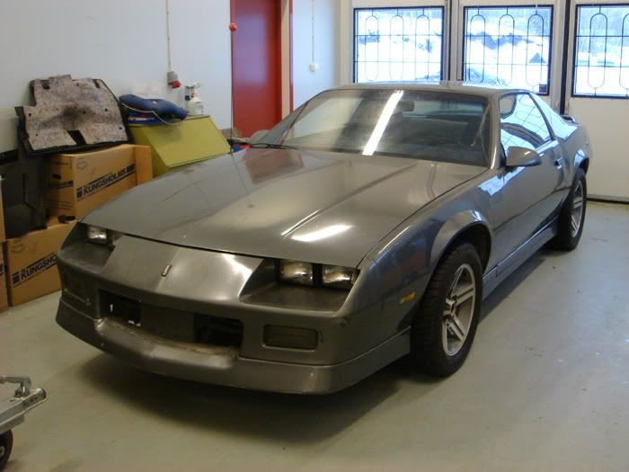

Camaro iroc turbo
Christian L
Inlägg: 519
Camaro iroc turbo
Inlägg av Christian L »
Märke & modell
Camaro -88
Effekt & vridmoment
ca 300sug
Prestanda
Historia om bilen
flyttgods från USA
Syfte
Kul gatbil
Motor
Mercruiser 5.7L
First insprutning 75mm spjäll
60mm kina wg
50mm dump
1500cc ford sprid
hx55 66in 81ut
Rostfria grenrör 44mm
någon turbo cam
Växellåda & kraftöverföring
Borg Warner worldclass t5 + centerforce dual friktion coppling
förmodligen ford 9" 31spline mm bakaxel till nästa år
Kaross
Egentillv glasfiberhuv med litet scoop
head och taillight covers
Chassi
Eibach prokit fjädrar
kyb justerbara dämp
Poly bussningar överallt
32mm kränghämmare fram
Fälgar & Däck
Oz racing 8.5 och 9.5x17"
255-50 bak
245 el 255-45 fram
vid race 15x7 me nå klibb bak
Inredning
Stolar på g
div autometer
Mocka ratt
Lång vxl spak=)
Elektronik & Stereo
Kanske en cd
Framtidsplaner
den som lever får se :wink:
Mål
slira till sommaren
Övrigt
Vems sprut
044 pump/pumpar
sump bak på tanken
Lättar den så gått det går, hittils ca 50kg

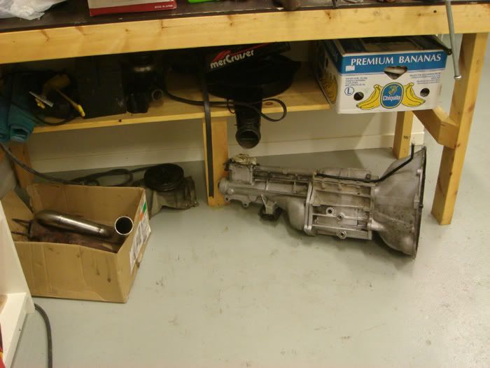

vid köp
T-5an
Ny motorn

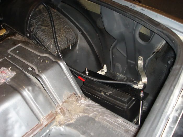

Batt i skuffen

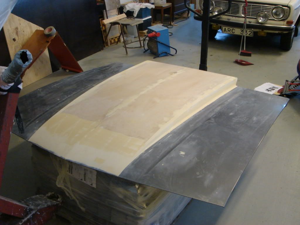

Huven på G, blir helt i glasfiber

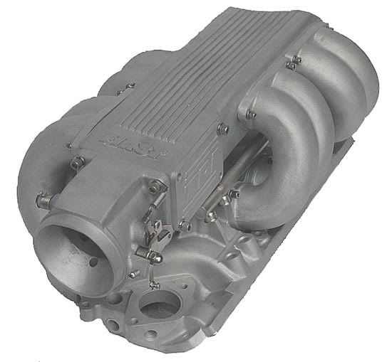

Insug

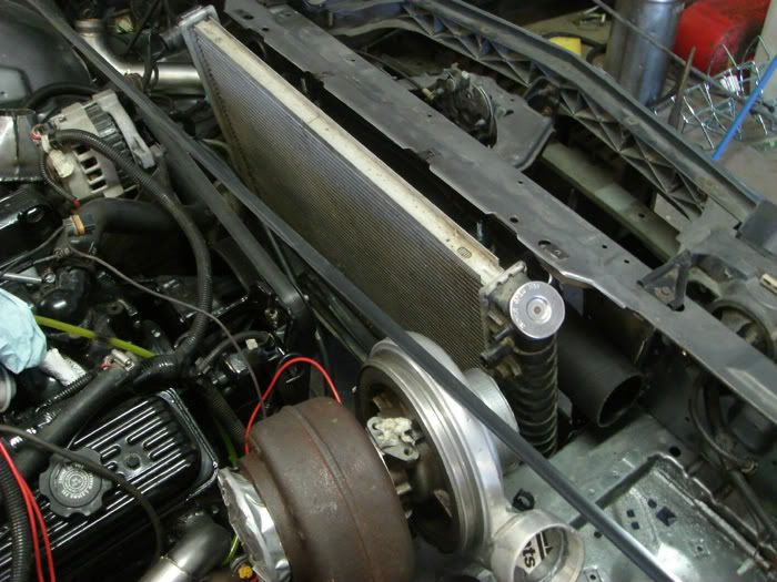

Tyrbon

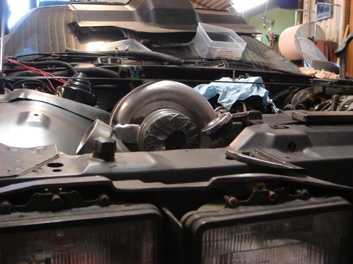

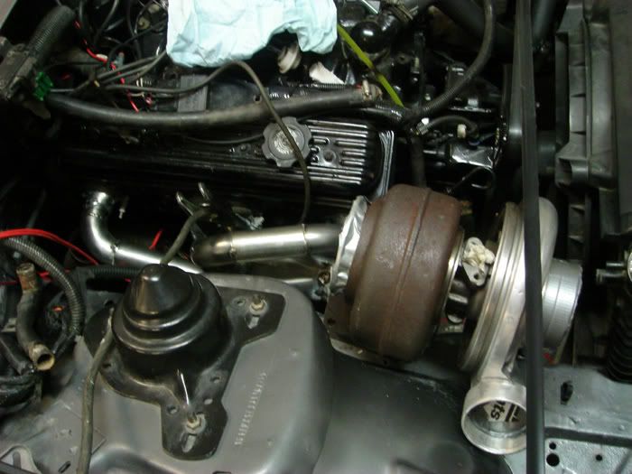

IC mont
Hög som ett hus än så länge

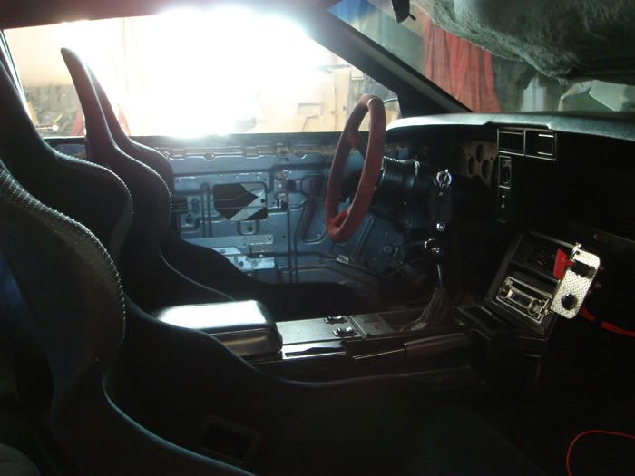

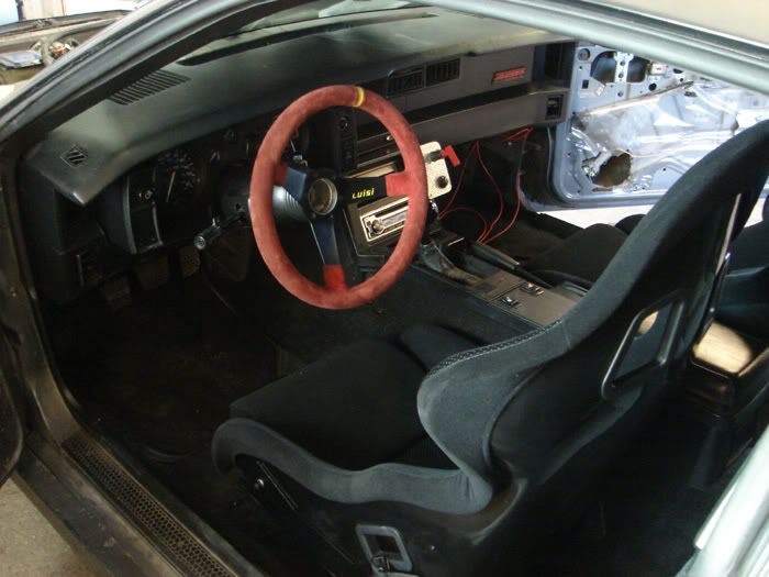

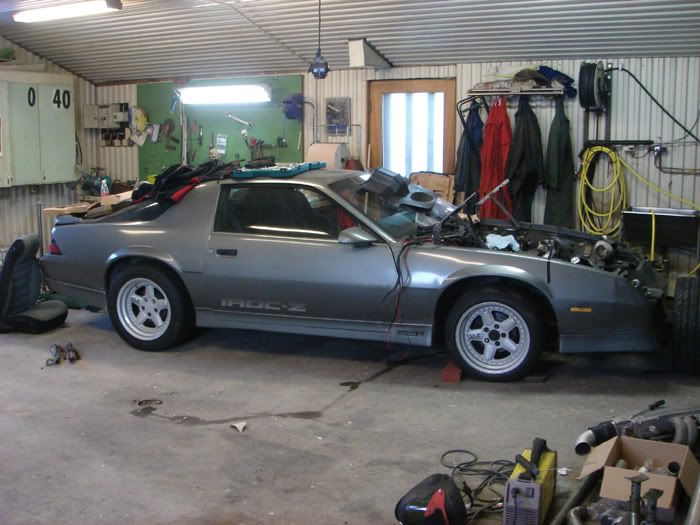

Ratt och stolar mont, smid körställning!

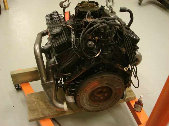

Nice med fler V8 byggen :)
Grenrören på bilden. Är det dom du ska använda? Har du byggt dom själv?
Blir det trångt :wink:
Christian L
Inlägg: 519
Driddler skrev:Nice med fler V8 byggen :)
Jo jag har byggt dom själv och det blir väll långt ifrån optimalt men det är ganska trångt och det är ju då inte limp stuket iallafall. Blir säker effekt ändå :)

Jag vet inte hur mycket du byggt tidigare. Men ett råd är att låta allt i motorummet sitta när du drar fram rören. Garanterat att det krockar annars.Allrahelst när det är trångt.
Daniel Bjälevik
Inlägg: 1014
Ort: Kungsör/västmanland
Inlägg av Daniel Bjälevik »
trevligt,dyker upp fler o fler V8 turbos tydligen hehe
Christian L
Inlägg: 519
Jag vet inte hur mycket du byggt tidigare. Men ett råd är att låta allt i motorummet sitta när du drar fram rören. Garanterat att det krockar annars.Allrahelst när det är trångt.[/quote]
Ja det är ju första bygget egentligen, men jag har då allt på plats som ska vara med och bråka där under huven :D
