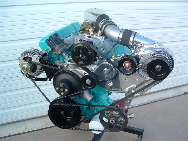

Har märkt att jänkarna har börjat förstå fördelarna med överladdning nu på allvar, inte bara på värstig dragrace bilar med jätte mycket hi tech grejor som vanliga dödliga inte förstårsig på eller har råd med.
när jag säger överladdning så menar jag turbo eller centrufugal kompresorer, gamla rots kompresorer ger inte i närheten samma effekt ökning.
Tror vändpunkten var när procharger lanserade detta förgasar Kitt till cheva sb och BB http://www.procharger.com/chevy.shtml
intreserade har också intresant läsning här om hur man prepar och bygger överladdade förgasar v8 http://www.procharger.com/chevy_info.shtml
