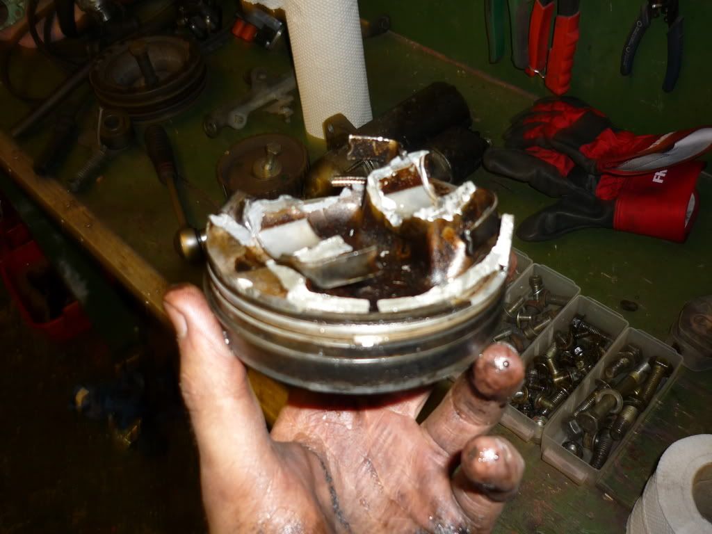

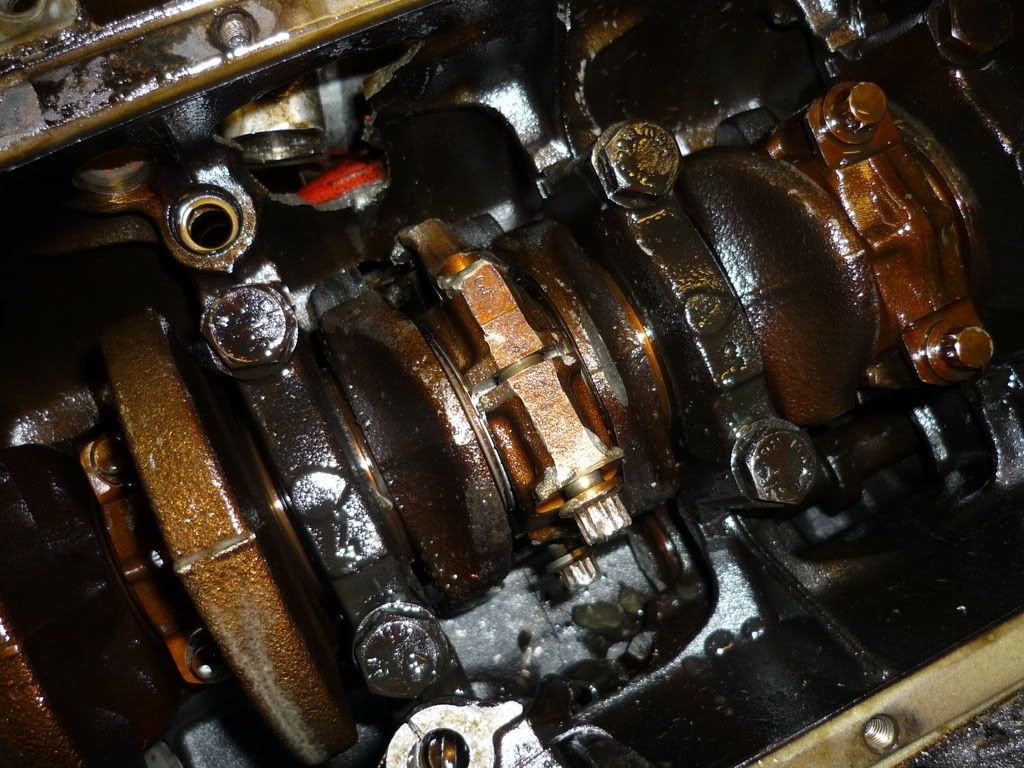

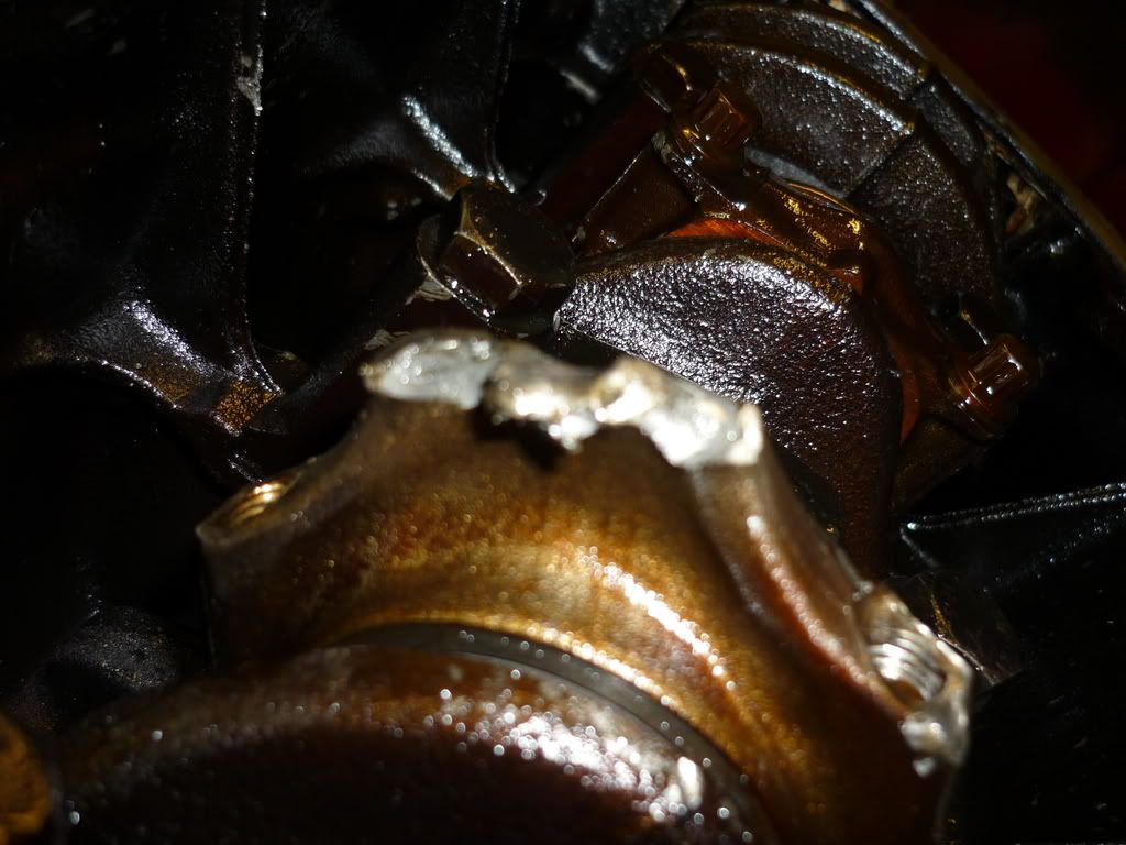

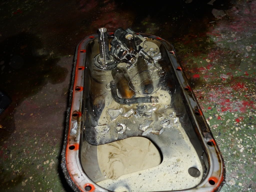

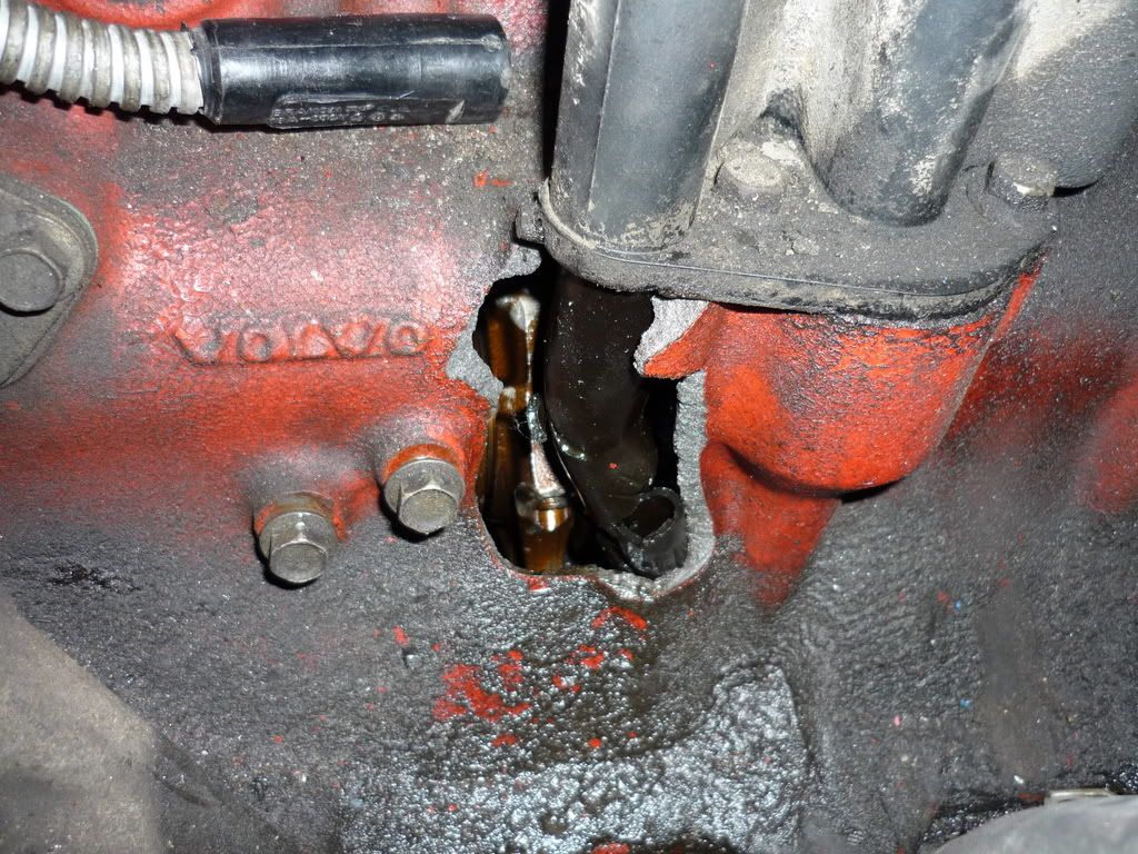

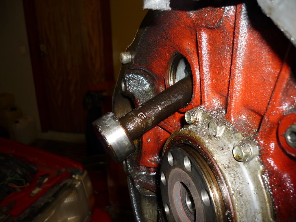

Tjena då va det dags för nästa projekt här på forumet, denna gång har jag råkat ut för ett ras på min B230ET (ovanligt), den otroligt trötta ET,n ska bytas ut mot en B23 då jag har ett sådant block som bara ligger. här kommer lite bilder

har du lossat överfallet i efterhand eller är de det som är orsaken till haveri?

Det var så när jag tog bort tråget :thumbdown: tycker det är konstigt att den bara gängade upp :( ?

kan ju ha blivit nån miss vid montering

Fick samma problem på min b23 jag hade i en 740, att överfallet lossnade men han höra att det knacka innan allt sket sig o fixa till det.. tydlinge så fick jag förklarat att om man drog åt fullt moment direkt så kunde det vara spänningar kvar i som gjorde att det blev så.. så nu drar jag först alla överfall 3kg o sen går över dom en gång till med rätt moment :thumbright:

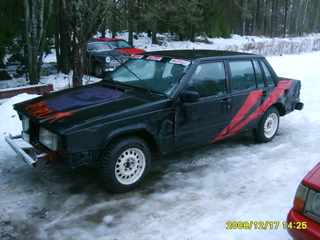

Nu va det dags för uppdatering, aktiviteten här har varit 0 ett tag nu tyvärr pga att jag har letat en b230 block från 88b och framåt som det tydligen ska sitta starkare stakar i, B23 blocket kommer alltså inte användas eftersom det blir sånt strul med trigger, olja till turbon mm, här kommer iaf en bild på min skit frächa isbil som ska få donera motorn då både ringar och lager börjar bli dåliga i motorn och bilen inte är så fräsch förövrigt :hihi:
