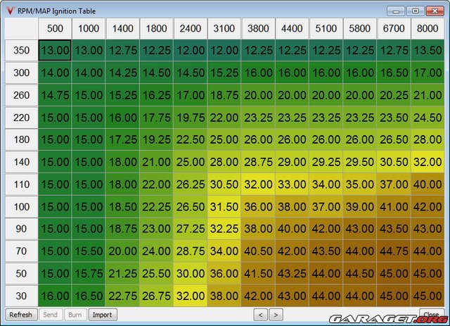

Nu när d snart blir ett bättre sprut till min M30B35 turbo skulle d varit trevligt o kanske få kika lite på hur ni andra mappat tändningskurvan på era M30 turbos...
Jag har i nuläget en grymt snäll kurva då jag har lite problem med spikningar av olika anledningar...
Så dela gärna med er! Razz

Har inte "mappdatorn" hemma just nu men jag har en tändmapp på den som jag kan lägga upp här sen.

InläggPostat: tor aug 05, 2010 10:11 am    Rubrik: Svara med citat
Jag kommer bara att skratta med ett rått avgrunds-skratt om du spränger motorn efter att ha använt denna mapp och tar inget som helst ansvar, men den lär inte vara långt från verkligheten om din motor fungerar som den ska och tändningen är nollad korrekt.

Nej, någon kopiering av tändmapp lär d inte vara frågaon i mitt fall iaf. Smile
Va mest nyfiken på vad M30 gillar o inte gillar i runda tal vid överladdning.
Men efter vårt samtal i telefon så klarnade d upp ganska bra faktiskt! Smile

Jag får ursäkta för att jag inte har svarat, beror på att mina mapp-datorn har strulat och inte velat fungera som den ska.
Men jag kan säga att mina mapp är ungefär den samma som den Mattias la upp, fast med 5 grader mindre över i princip hela registret. Och då är inte min färdigmappad heller.

Bara som jämförelse hittade jag en annan för e85. 4v komp runt 8 om jag inte minns fel. Inte min, och från en firma med rullar detta.
