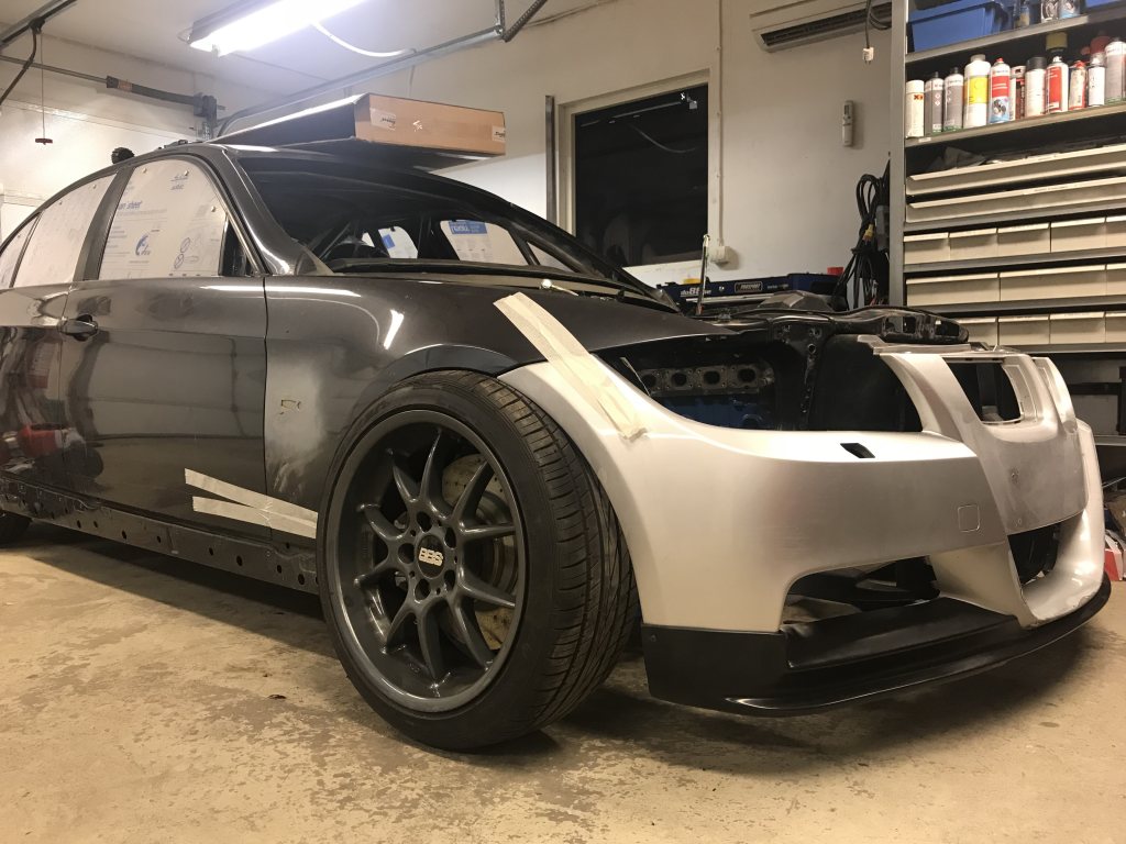

I början av sommaren rullade jag ut den på original dämparna utan fjädrar bara för att få en bild hur den kan komma att se ut samt hur mycket styrvinkelkitet ger.
Det är tyvärr inte full lock på bilden så hjulet tar i lite varstans fortfarande
