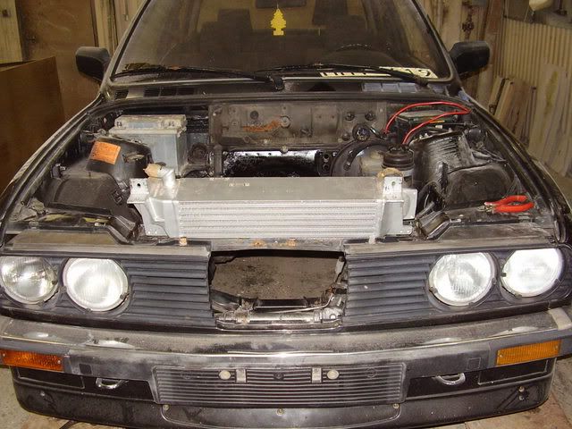

Intercooler för o regga med, från en cosworth, lagom tjock.

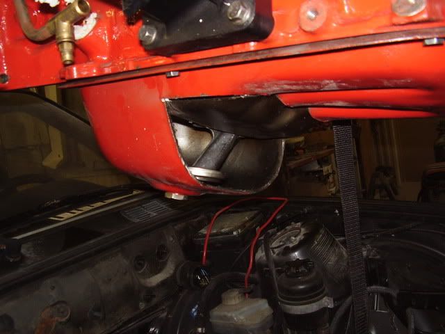

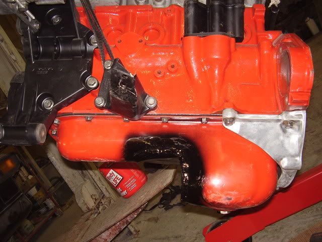

Tråget behövde lite ombyggnad.
Då har man bränt ihop de o läcktestat det med vatten.Tätt efter 1 timme iallafall.
Perfekt ju
Ännu en av många nedsänkningar

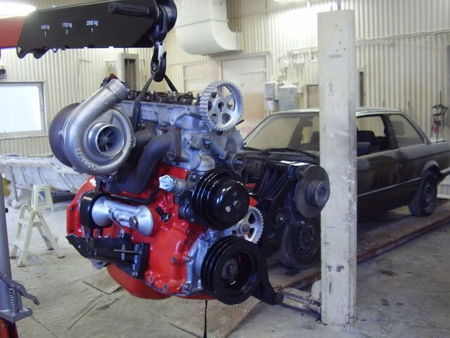

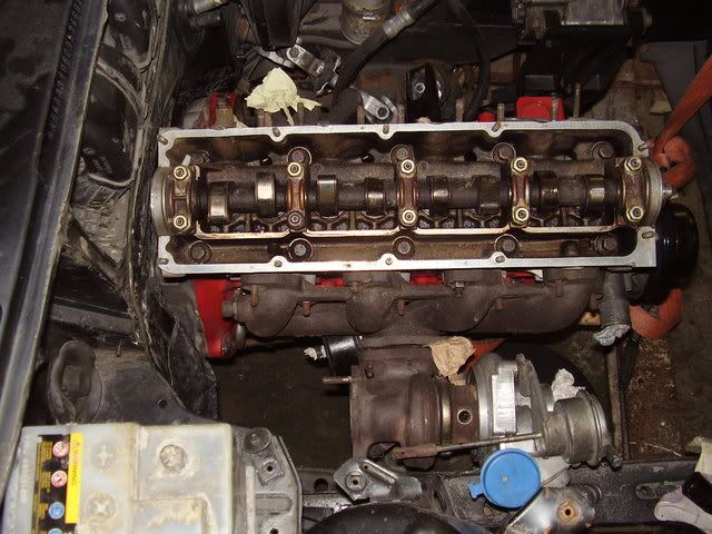

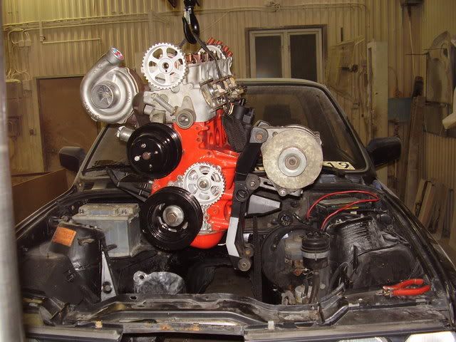

Nu sitter den på plats!
håller just nu på o bygger fästen då motorn bara står på plats.
Va ganska mkt måttande för o få de rakt o rätt vinkel höll nog på i 5 timmar bara o få den på plats. Hammnar ruskigt nära torpeden(bankat lite på den som ni kanske ser).
Andra sidan
http://img75.imageshack.us/img75/748/p2120001ew9.jpg
Ovanifrån
http://i86.photobucket.com/albums/k105/ ... 120003.jpg

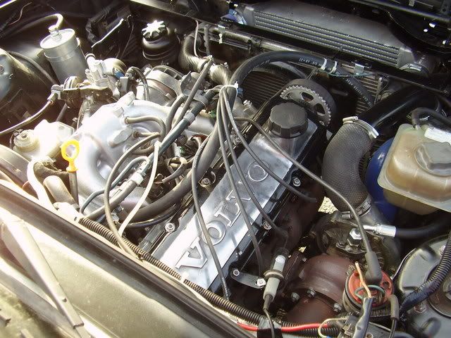

Polerat lite, krävs lite mer puts bara..
Även kompressorhuset fick en klick autosol.
Väntar febrilt på att ngn ska ha fördelarstock o mellanaxel så ja kan lägga i motorn.

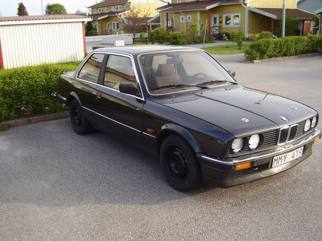

Nu äntligen godkänd..
Kommer bilder o film framöver..

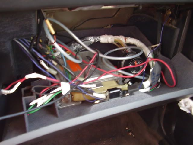

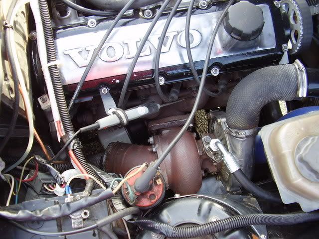

Sleeper?

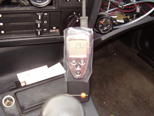

Avgastempmätare..
Lite provisoriskt inlagt...gillar inte sladdar
Avgastempgivaren ska få värmeskyddstejp på handtaget så den inte smälter.

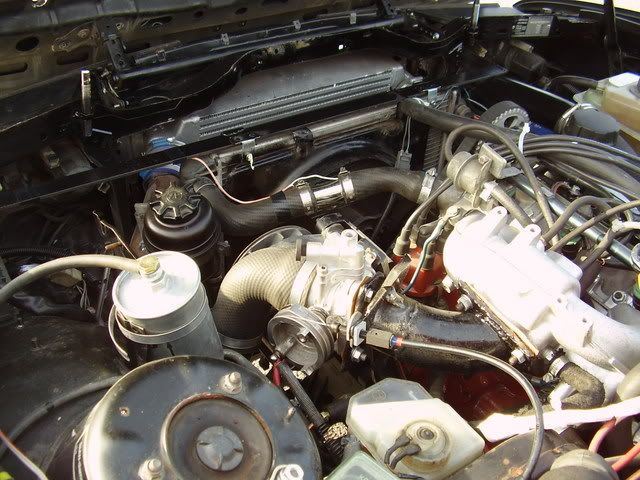

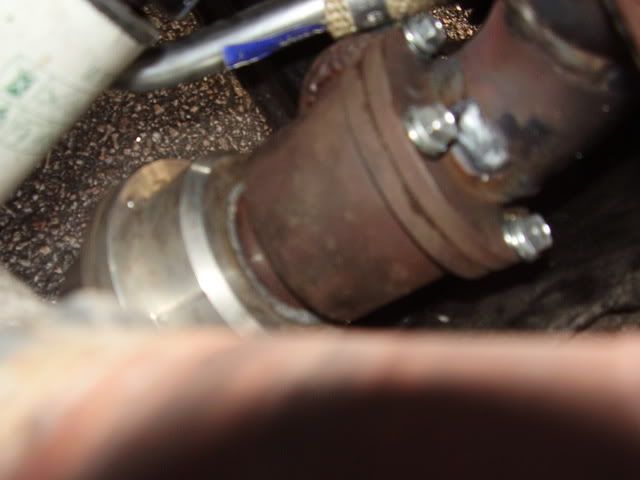

Wastegaten som sitter under downpipen (Okänd modell)
Blev av med alla vibrationer i bilen..var en bult som höll servostyrningen på framvagnsbalken som tråget vilade mot =)
Nu är det bara katten som ligger o skorrar mot golvet..ska bort snarast..
Bilen är provkörd med 0,4 i ladd o den går betydligt mkt bättre än med lättpysagget som laddade 0,6..Ska slänga i chippet o spridare o lite saker efter bes i morgon (2:a på handbroms)..
