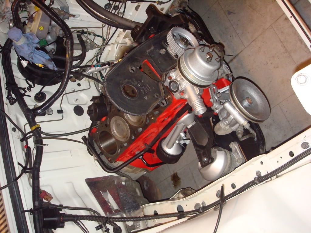

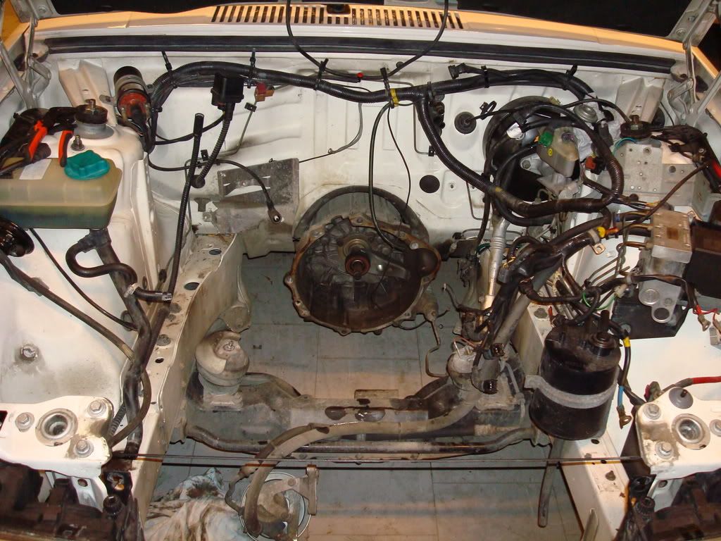

motor ur
tomt

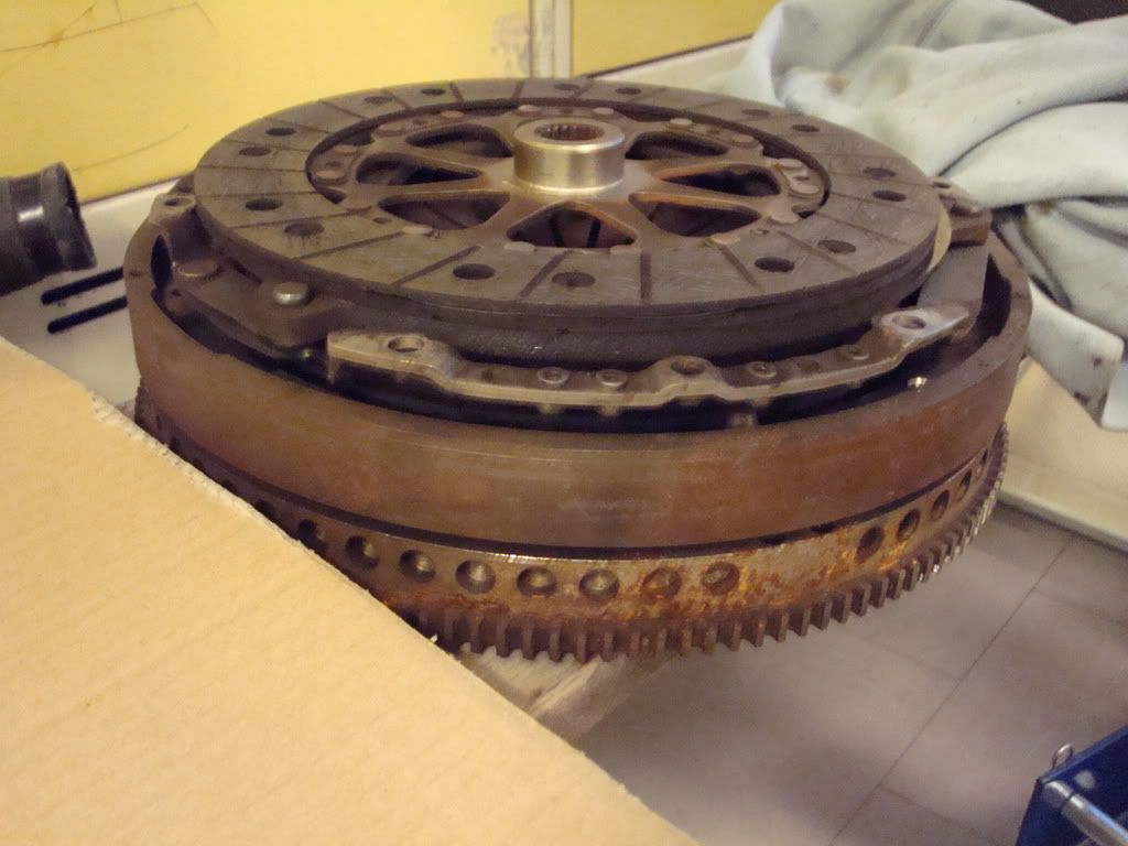

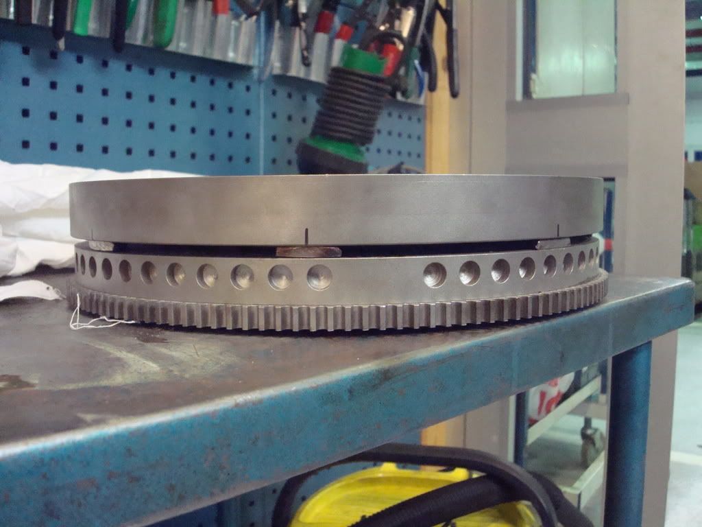

fått hem en 531 och en a-kam som kommer användas till
svänghjul & kopplingen

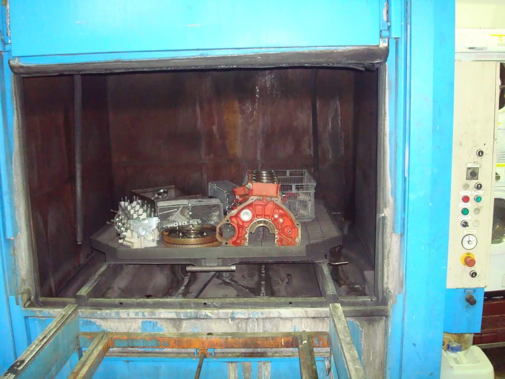

tvätta tvätta
blandat

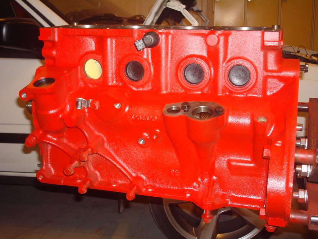

honat
och målat

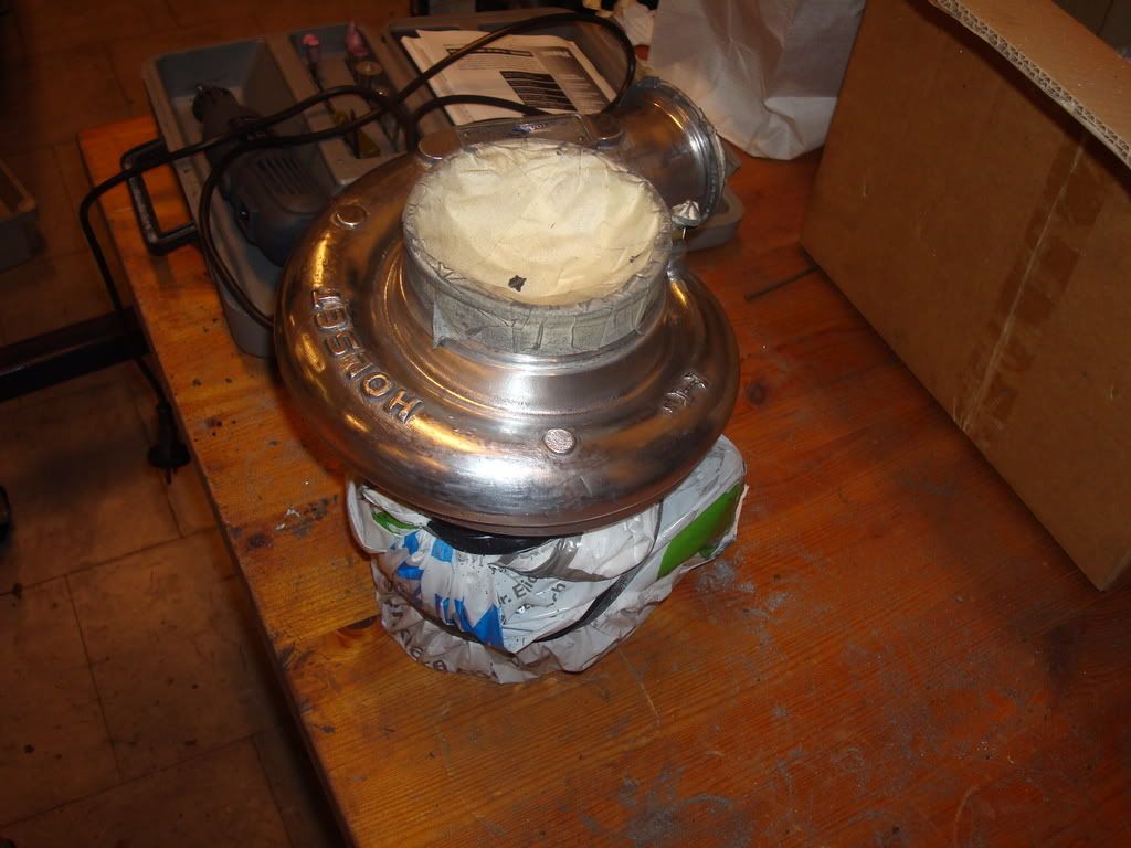

snurran som kommer användas, hx35

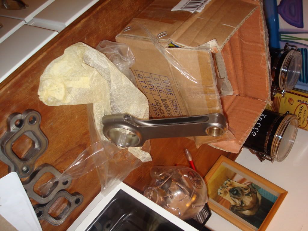

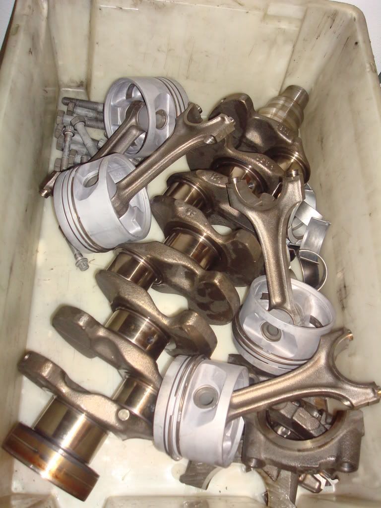

nya stakar

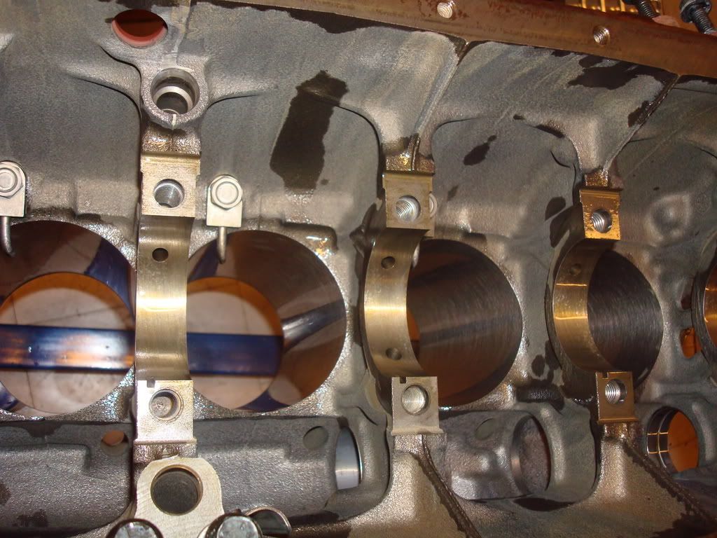

och så är botten ihop

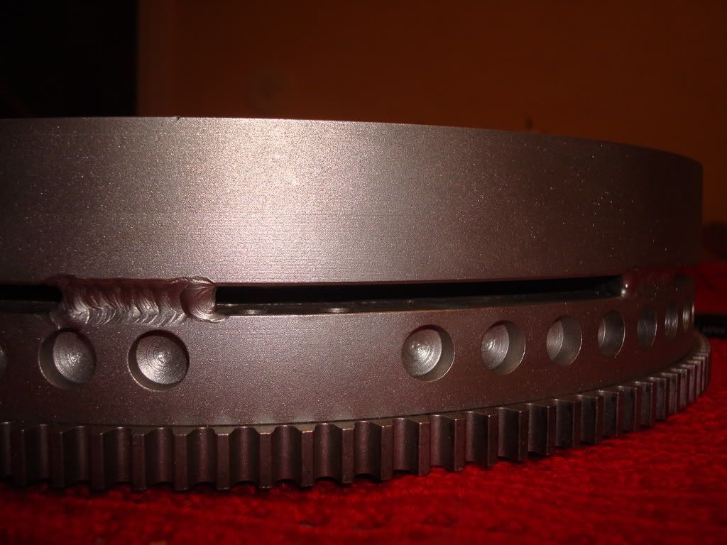

ska stumsvetsa dm hjulet
färdigt&balancerat

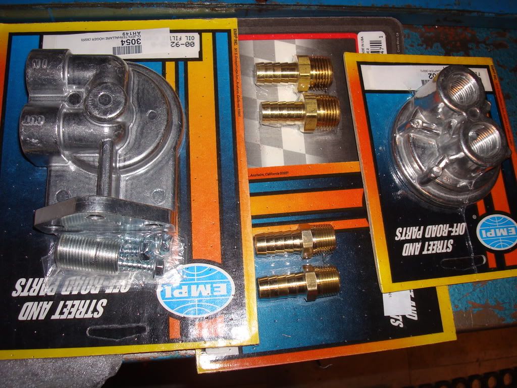

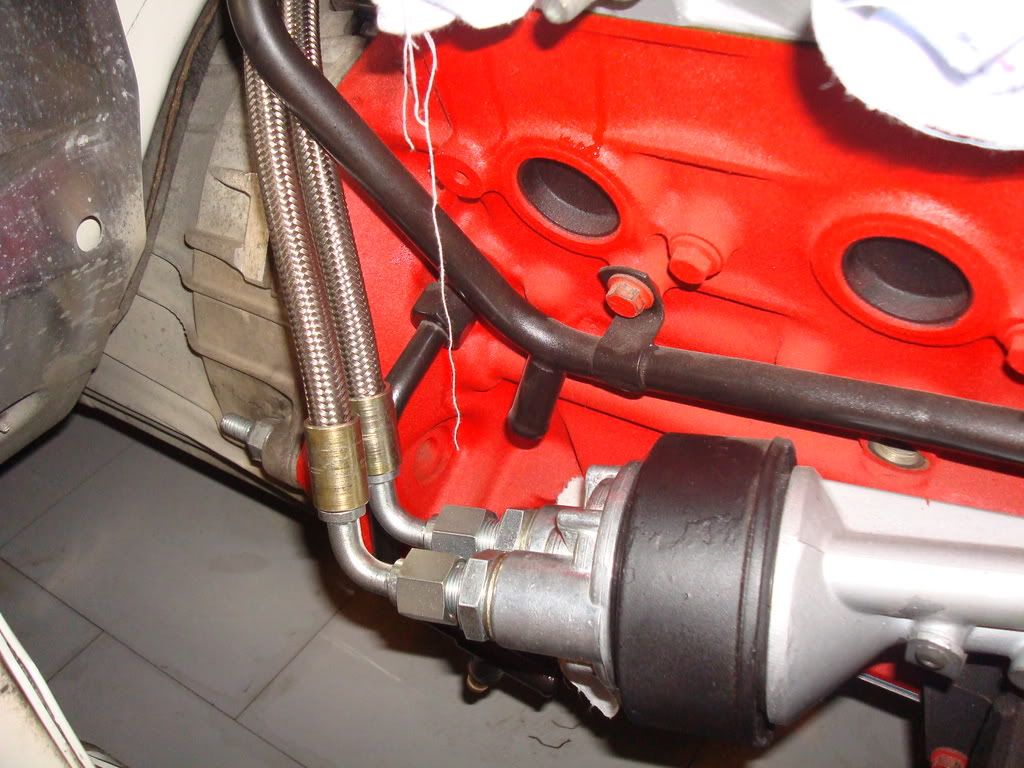

åter till ämnet ; ) skaffade lite grejjer från dalhems för att flytta olje filtret därför jag tänkte koppla därifrån så jag kan ha en extra oljekylare..

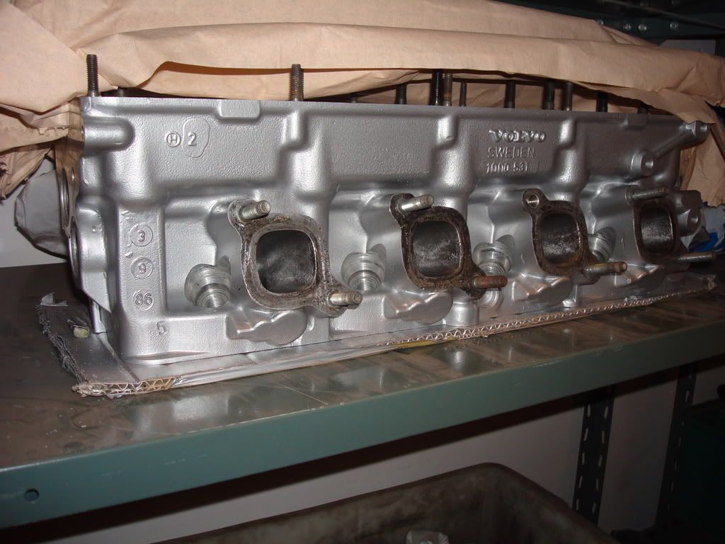

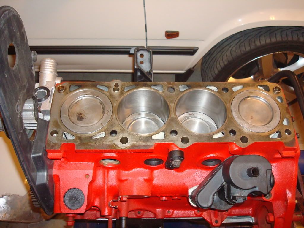

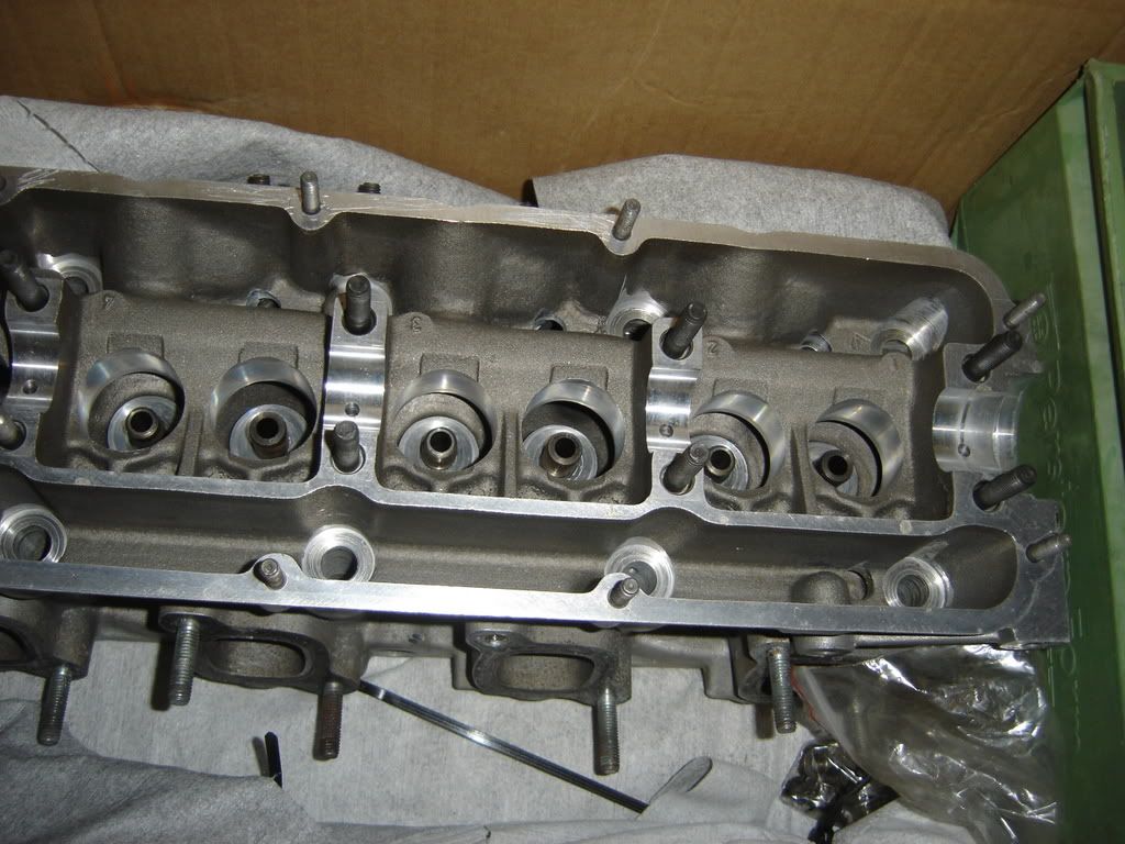

531:an portad och urtagna förbränningsrum, komp räknat på släta kolvar 8:1 men jag har ju dom här med en grop imitten
koppling 712 tryckis och org lamell specat 525 nm konstant

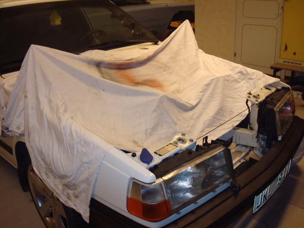

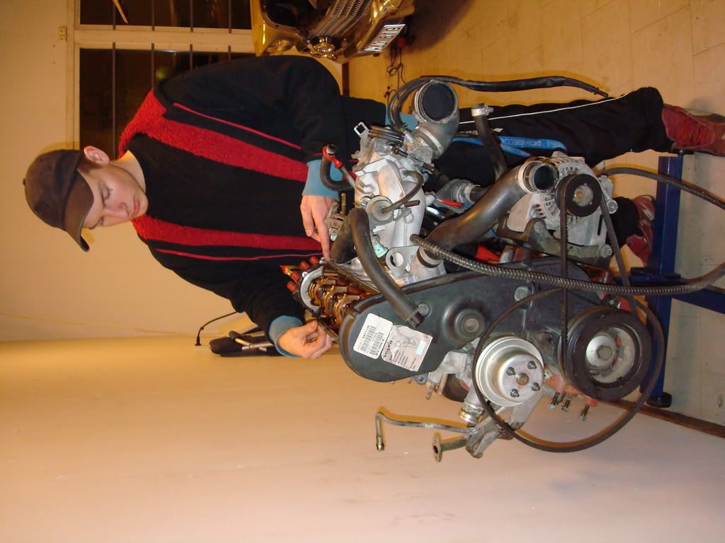

motorn i bilen igen

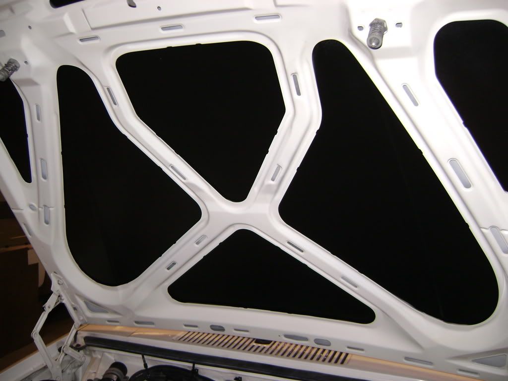

slänger upp en bild på bilen förra sommaren

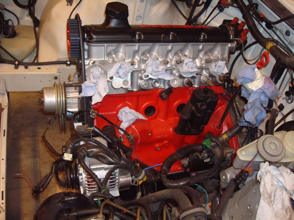

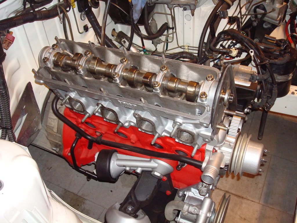

satt dit toppen efter inschimsning osv, spelet blev ~0.40. sitter en mjuk innerfjäder innanför den orginal yttre.

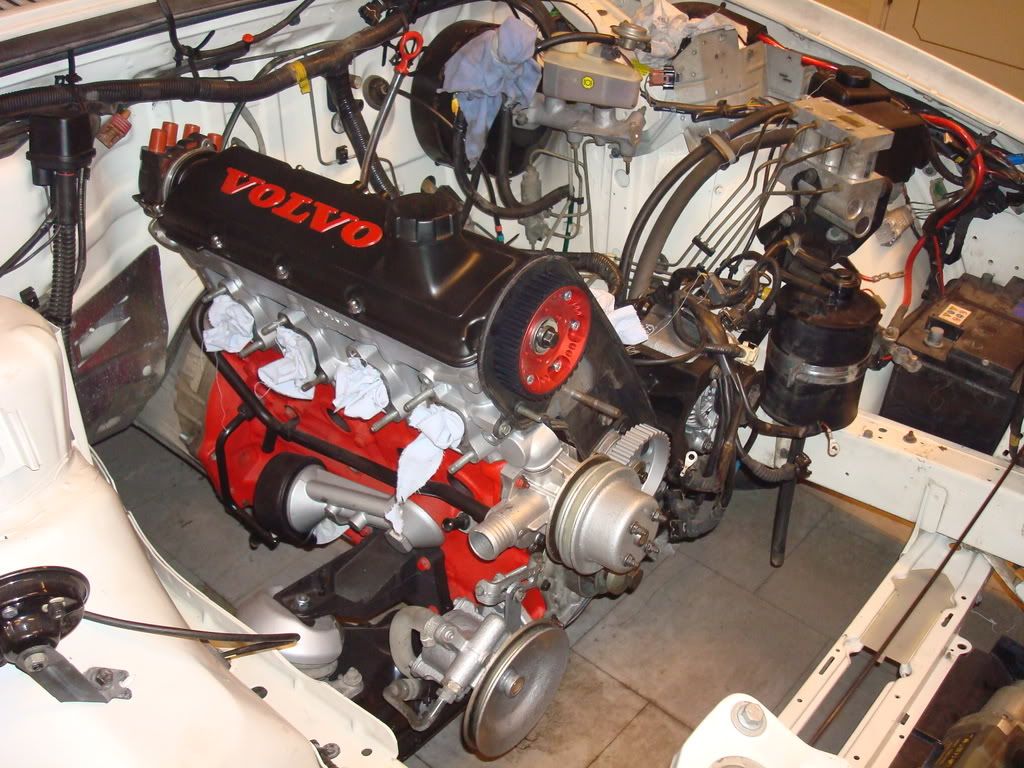

ser ut såhär just nu

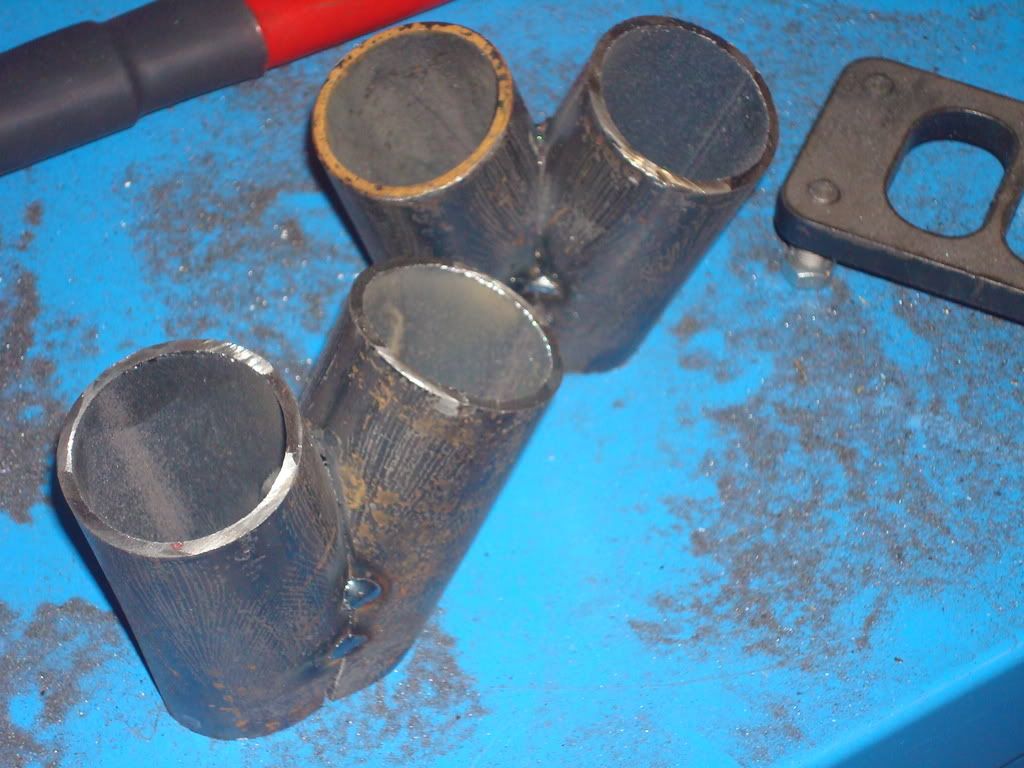

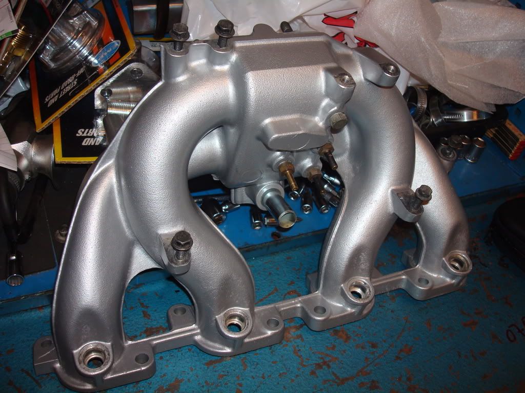

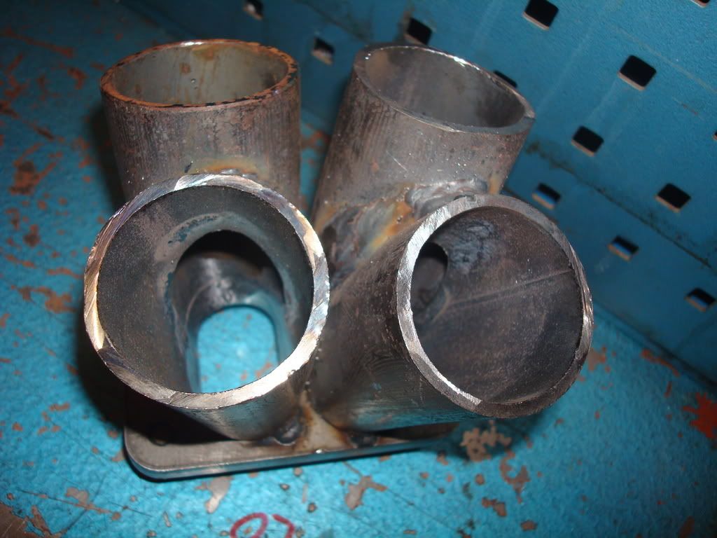

fått hem lite flänsar och packningar idag, på måndag skulle det komma grenrörs böjjar så kanske börjar bygga och pussla lite iveckan iom att jag är arbetslös.
