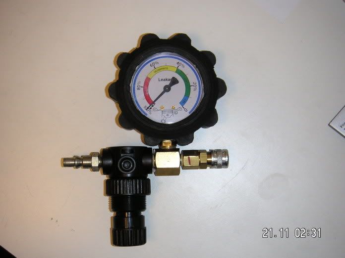

Jag har investerat i en så kallad leakdown mätare som mäter hur mycket lekage man har i kolvringarna och ventiler mm.

Jag misstänker att dendär mätaren är en difftrycksmätare (jämför trycken)
De med 2 klockor mäter innan och efter strypningen och du jämför dem själv..

det jag funderat på är om det har stor betydelse vilket tryck man matar till den, det sitter som ni ser en regulator på den.

Regulatorn använder man för att nolla visaren. Man kopplar lös slangen som skall gå till tändstiftet sen ökar man trycket tills den visar 0% på mätaren då har man rätt tryck.

På Bosch'en så stoppar man ett kalibreringsmunstycke i ena änden på apparaten, på med tryckluft (vi kör med tryckregulator på 4 bar) justerar sedan en skruv så att nålen visar på CAL (~22%)
De motorer jag testat ligger runt 6-8% ....blir ingen större skillnad efter man kört fullast i 300 timmar med en produktionsmotor. ....men bra för att upptäcka om det är nått ventilsäte/ventil som håller på att fara ...eller att kolvringarna har kladdat ihop :)

Jo kan tillägga att enl Bosch så skall motorn vara varmkörd & kolvens läge ska vara i ÖD ...kompressionstakt med stängda ventiler ;-)
