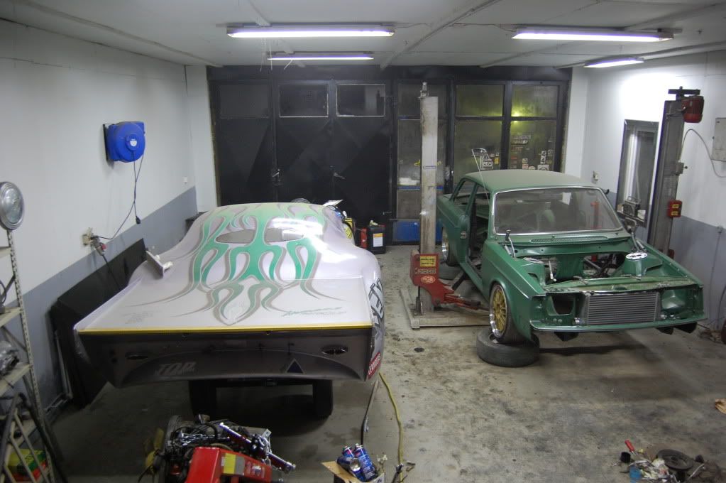

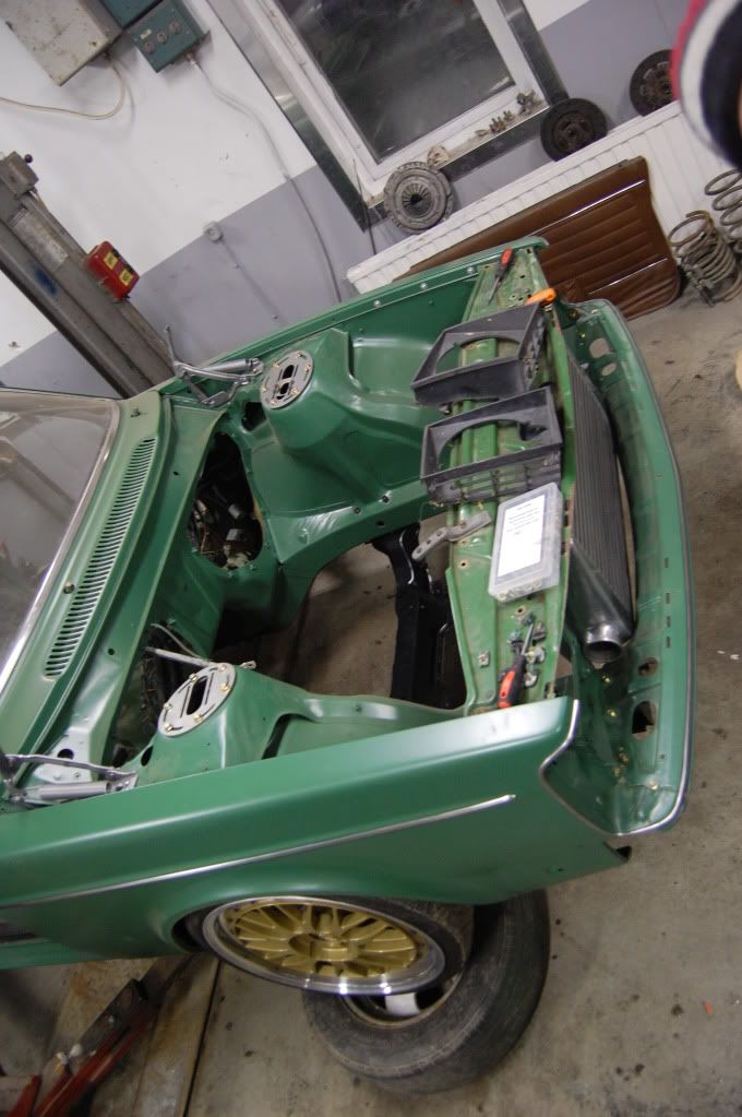

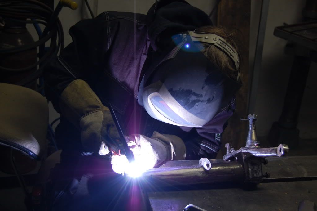

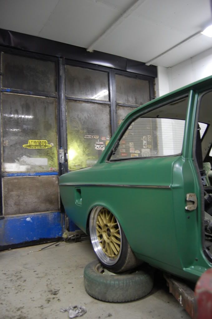

Eftersom Martin glömt hur man uppdaterar slänger jag in lite bilder efter ett besök.
Martin svetsar ihop de kortade fjäderbenen
motorlös
Provar fälgar
Om 242ans chassi skulle bli för långsamt, finns ett i reserv :twisted:

Jag är lite nyfiken på vart ni tänkt och ta vägen med tryckrören? Min intercooler var lite större än jag förväntade mig... :roll:

24416vR: ska hålsåga upp hål snett ner åt höger/vänster vid lamporna så ska de nog gå:) annars kan de funka o vända på den:)

så jäkla rå. vad är det för fälgar?
