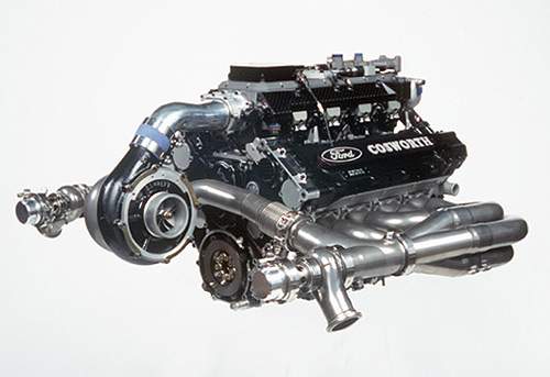

Inlägg: 21750
det dära ser ju ricktigt fint ut!
inte så stor skilnad från denna :)
undra om du skulle göra ett litet snitt med rondellen där rören går i hop nära turbon så inte pulserna åker över till andra sidan motorn?
en liten plåt där kanse 4cm in i så riktar du pulsen och flödet mer rakt mot avgashuset.
Kom på det sen att det var mest lämpat för lågtrycksmotorer så det blir att flytta dom till en mer normal placering närmare turbon
det fungerar bra på höga tryck också men speciellt på låga tryck så tvingar man ut den i wg bättre.
det som eventuellt kan ställa till det lite är att på höga rpm och höga laddtryck så blir rörelseenergin i avgaserna ut i wg mer och trycket där kan bli lite högre än resten av avgastrycket och då kan man få fenomenet att laddtrycket sjunker lite på höga rpm.
men med en wg med stor kolv så blir det nog inget problem i praktiken.
ni kan väll styra laddtrycket lite genom link systemet också?
