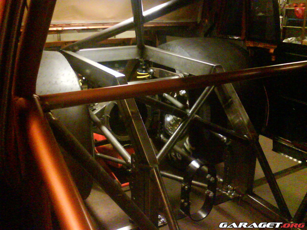

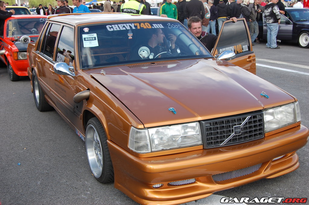

Så här såg det ut i slutet av augusti 2009.
Så här långt gånget var det i mitten av november. Bakram och fyr länk på plats.
Bakvagnen klar. Dags för att kläs. Ungefär så här det ser ut idag.
en bonus bilder på maskin lägger jag in, nu när jag fått bilderna att fungera.

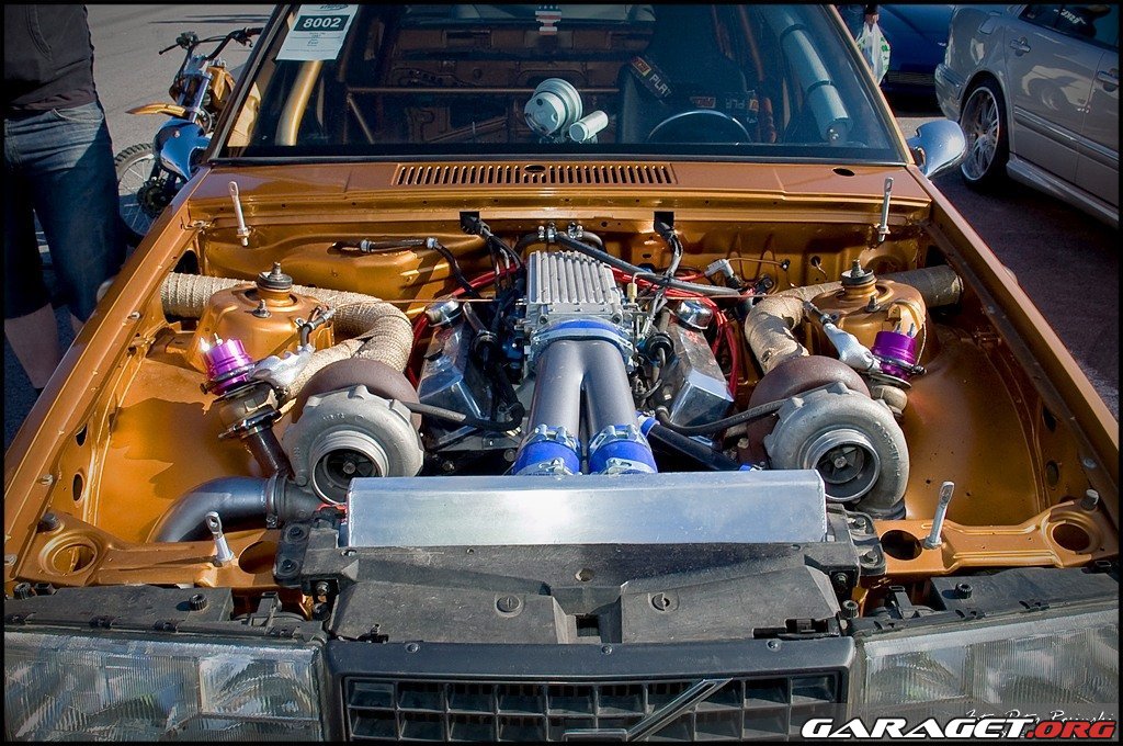

Inlägg: 21730
frän bil :thumbright: jag har missat denna tråd.
en fråga har ni provtryckt turbosystemet? kan det värkligen va tätt mot spjällhuset?
r.friborg
Inlägg: 284
Blev medlem: mån mar 22, 2004 10:01 pm
Ort: Kalmar
Inlägg av r.friborg »
Tack.
Jo det är provtryckt i våras några gånger.
Men innan det, så läckte det faktiskt där.
//Mvh Robert
www.chevy740.nu

Inlägg av Christoffersson »
jävligt frän 740 ;)

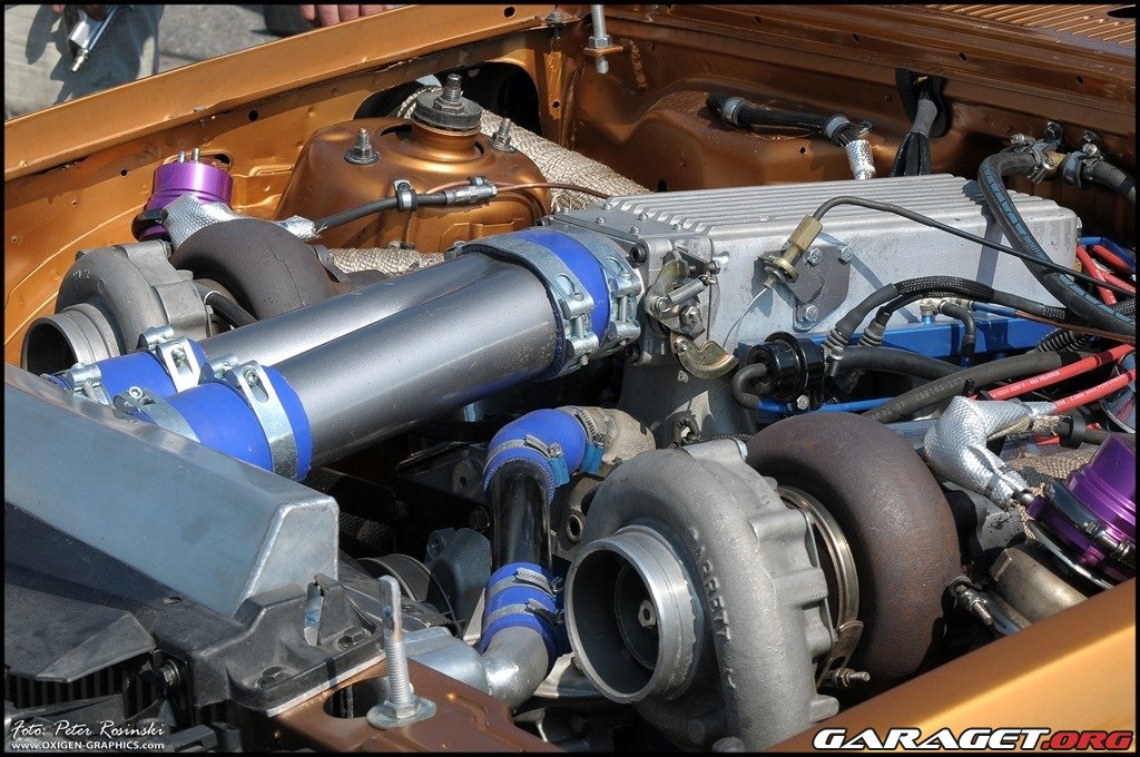

har ni kört med orginal bakaxel i år eller har jag läst fel kraftigt imponerad att den har hållt i så fall :)
hur funkar de med dubbla wastegates de är ju många som säger att de är så svårt med dubbelturbo och dubbla wastegates som att tex få turbona att ladda lika och att en av turbona blir lite favorit

Jo vi har kört med svetsad orginal Volvo axel i år. Och har inte kört sönder en enda drivaxel. Har hållit förbluffande bra. Inte äns vridan splines när vi har kollat.
När vi körde på mantorp som var första klistrade banan vi provade så trode vi den skulle tacka för sig.
Men jag tror att automatlåda gör det snällare mot axlen.
Jo jag tror nog det fungerar bra med dubbla wastegates. Vi har ju lite instabilt laddtryck men det beror nog snarare på dålig kvalle på wgs samt att vi inte har någon laddtrycks reglering förutom fjädrarna i wastegatesen.
Och förmodligen så kan dom inte flöda bort alla avgaser som behövs då laddtrycket gärna drar iväg lite med varvet.
Ska bara tillägga igen att jag är inte ägare till bilen, men är med i teamet som bygger den.
