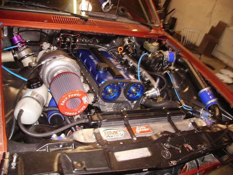

Motorrum 2007

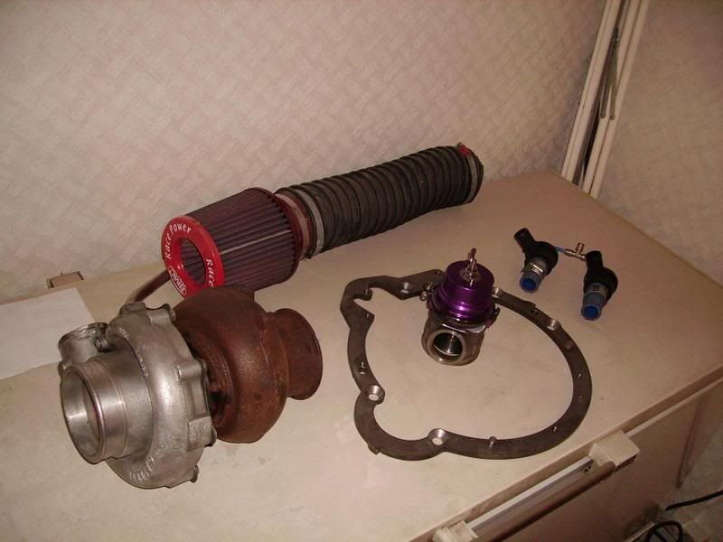

HX50 med måtten 62in/72ut #22 avgashus
60mm HKS style WG

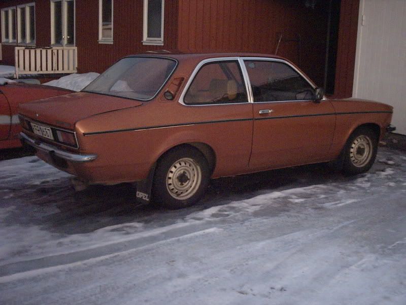

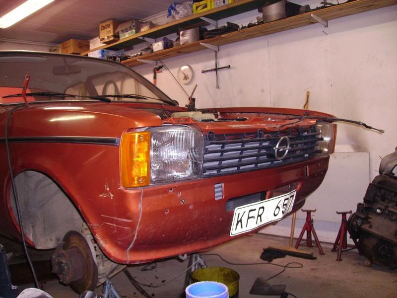

Sleeper pärlan :) 99% rostfri

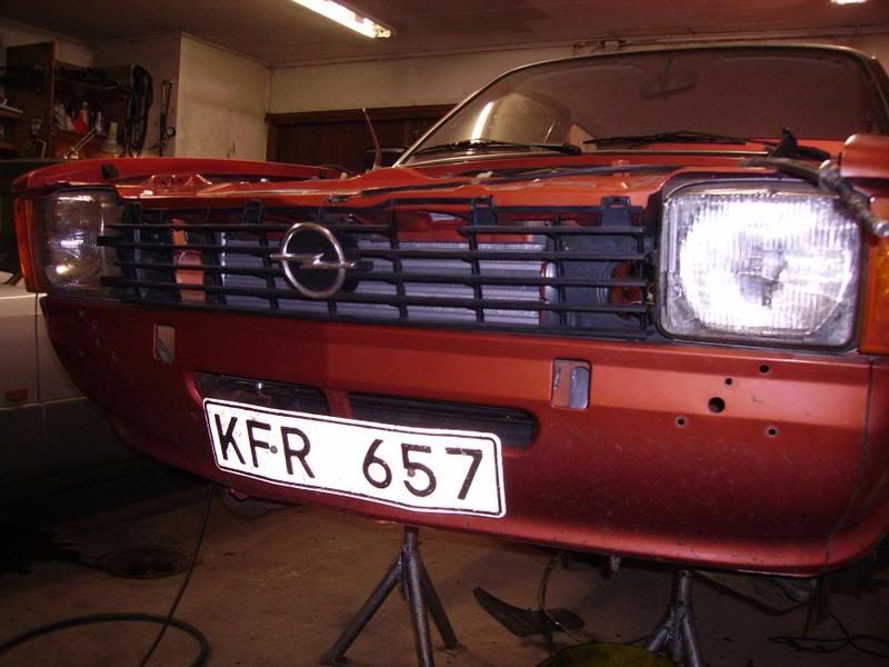

Framifrån
GT40 på 1.2an? ;) haha

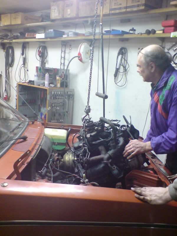

Motorn på väg ut
Ute :)

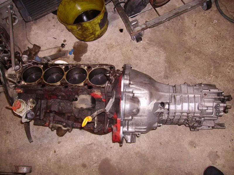

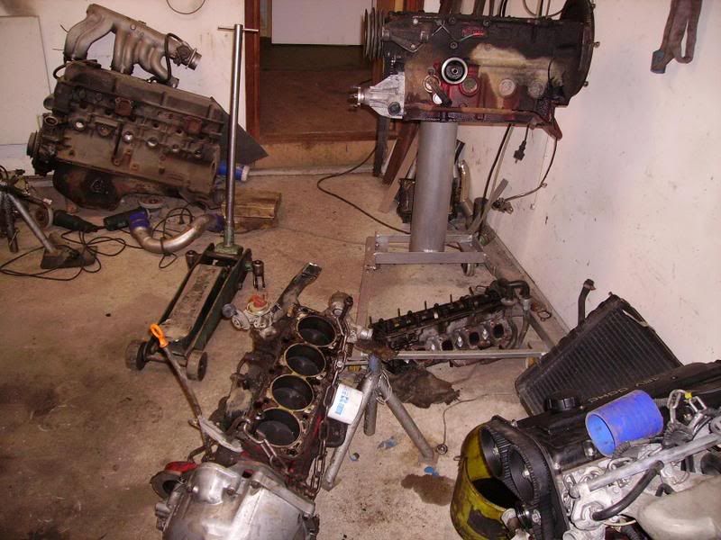

Plockar isär den sletna b23an å upptäcker att veven är kass :/

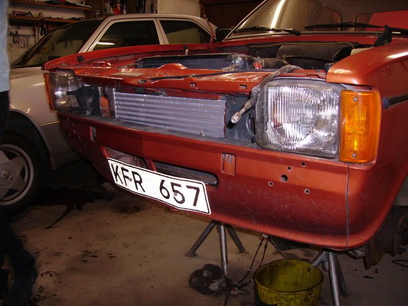

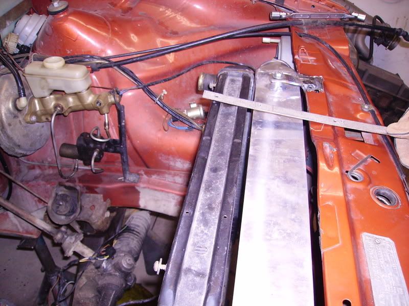

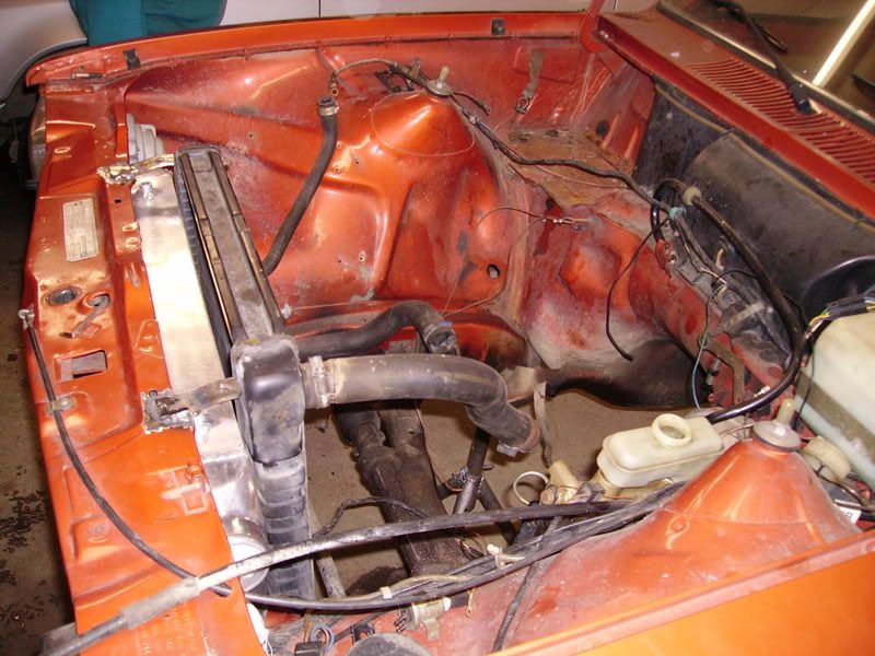

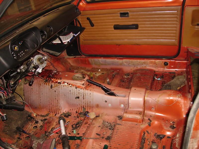

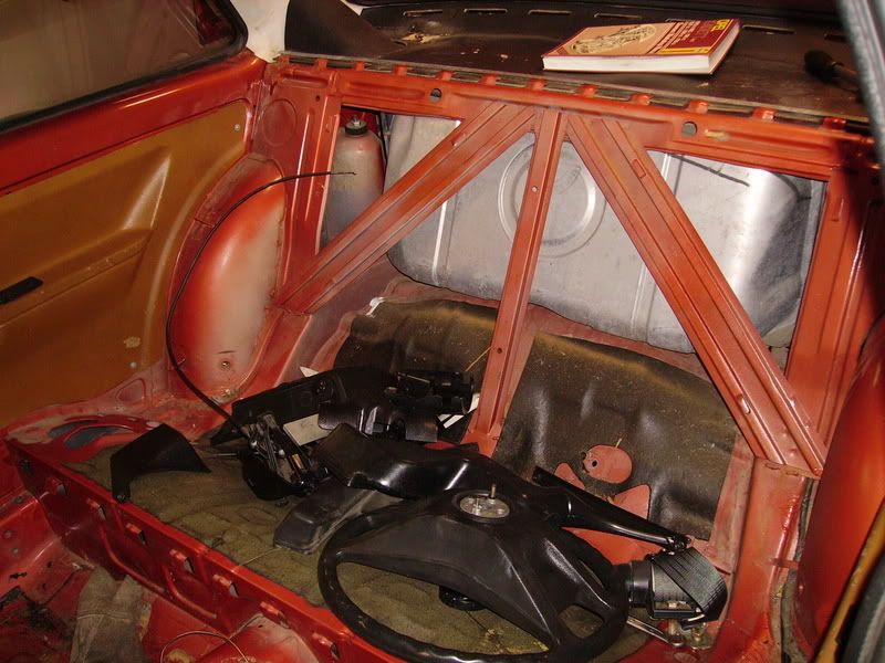

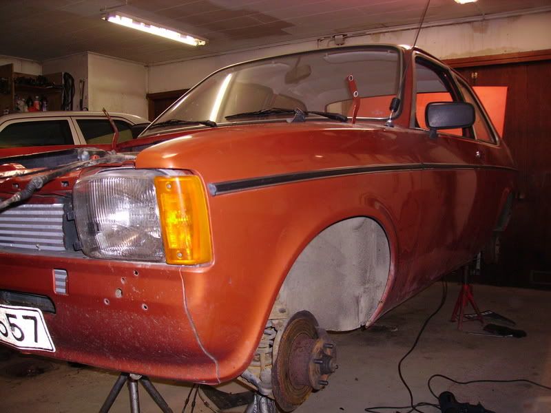

Nu kommer en liten update inte hänt jättemkt men gjort intercoolerfästen och kylarfästen och provmonterat motor och låda, och konstaterade att det är dags att ta fram vinkelslipen i torpeden och kardantunneln :)
Lite godis
rensat :)
från sidan
Fin bild :P

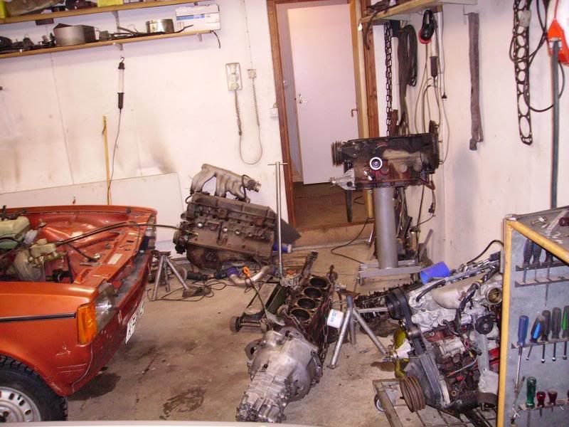

B23e botten med kl adaptern och getrag lådan

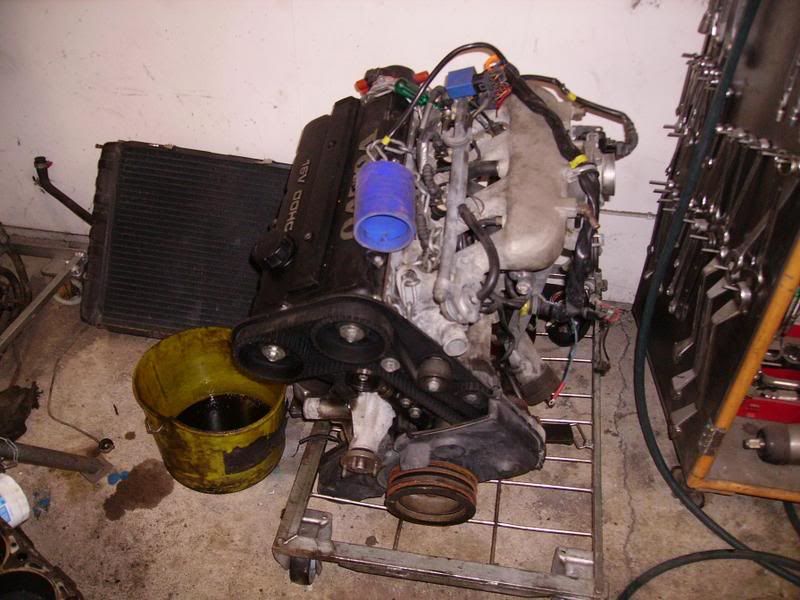

16v motorn
börjar bli en eller 2 motorer för mkt nu :/
Ska börja kapa i den imorgon sen får man se.
Föresten är det nån som vet? är b20 tråget ungefär lika stort som b23 tråget? för visst måste man ha det när man har rakställd? nån som har ett b20 tråg liggandes?

har du provat lyfta ner motor/låda? om du kollar på denna bild ser det inte ut som man behöver kapa för att det ska rymmas.. :? http://static.garaget.org/archive/1274/ ... 9-4917.jpg
E21 Turbo
Min bil!
The
Inlägg: 5100
Ort: Boden
Inlägg av The »
inte behövs det kapas nått i torpeden för att få i en 4:a, det ryms ju lixom en opel CIH snurra där som standard. Däremot kan tunneln behöva förstoras lite såvida du inte har en gte/automat med stora tunneln.
