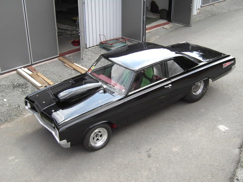

om vi börjar med den bilen som är mest aktuell för tillfället en busbil för gatan enligt jarmo :wink:

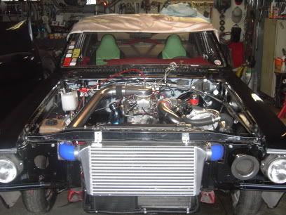

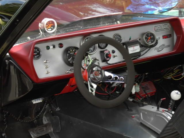

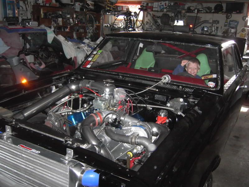

oldsmobil 1965 med csb och en procharger P1C

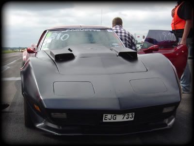

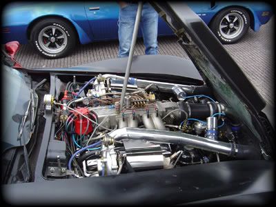

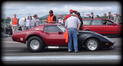

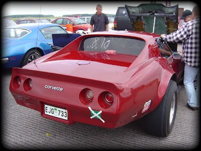

sen har han en corvett -74 med div tillbehör, den hadde också 4 delortos med NOS fogger på powerstreat finals för många år sen och gick då 10.76/402m

Oldsmobilen e otroolig Sexig... såg han i Power int fö så länge sen...

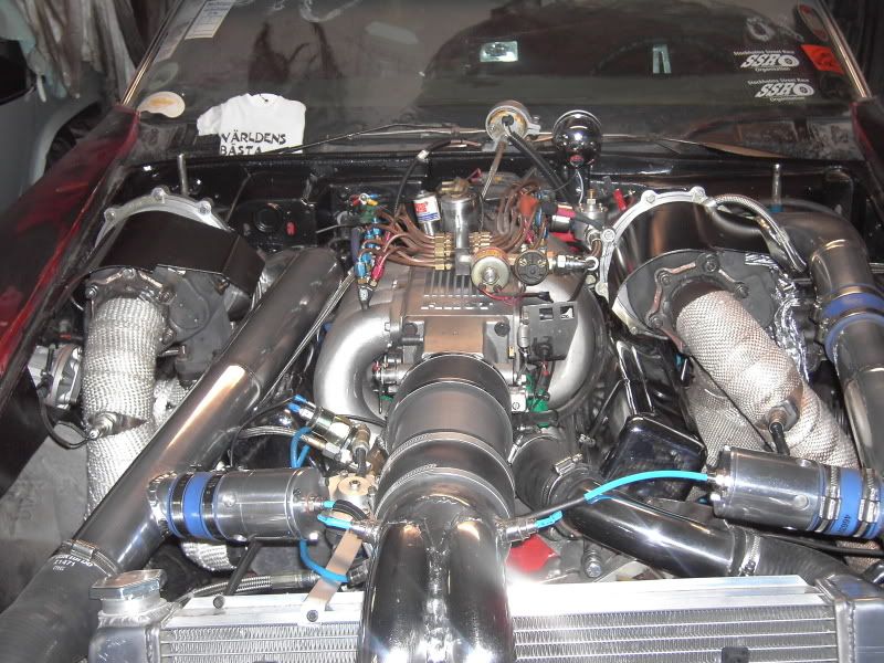

inte kört med de senaste som finns nu.Byggde ihop en verklig snik motor
år 95 vanlig corvette 89a motor med dubbla topplockspackningar vända
grenrör tryckte igenom en 650 spredbore förgasare. Laddtryck 0,5kg.
inga snabba tider ändock 11.2 402m.
Nya spisen är mer igenomtänkt.First insprutning.k27 turbos.Alu dart toppar.rullcam.rullvippor.Även bränsletillskott nozzlar nosmunstycken en i varje( runners insug) .Väntar nu på att nya bakaxeln kommer från usa Tomsdifferentials.com där kan ni läsa mer info.Den jag har bes är näst intil skottsäker. Fick ni lite mer info vad som komma skall!!

Corvetten har uppgraderas med nytt sprut mappbaserat även fått nya grenrör. Wastegate är hks 50mm. Turbora är som förut K27. Spridarna är även bytta till större. Nu har man ytrymme för mera hästar.
Väntar nu på de sista delarna till bakaxeln från toms. Motorn saknar fördelare, den befintliga som fanns passa inte ihop med de nya kabelhärvan. Så de va bara best en från usa den är g.
Kommer bli närvöst för första start får hoppas den går igång.Sen ska den mappas huga huga.
Oldsen har jag fått i ordning på nu med allt strul med div förgasar problem och remmar som hoppar sitter cog drivning där nu. Har även gjort om förgasarhatten den sitter idag med 4 extra bultar så den sluter tätt!
Fick te en ynka tid på 13.2 ockej va väll inte någon max repa. Den tiden ska putsas får ge gaspedalen mer golvskänning. Sen får jag även prova öppna lustgas kranen Sen får vi se vad tiduret visar!!

Har skälv hållt på med vetten Hoppas få ihop den iår.Väntar in sista delarna till bakaxeln från toms.Har även bytt elektroniken till first sprutet till vetten.De är mappbaserat nu,Även bytt grenrör,Med HKS wastergates 50mm,bytte även till större spridare,väntar in en annan fördelare från MSD så man kan startan.
