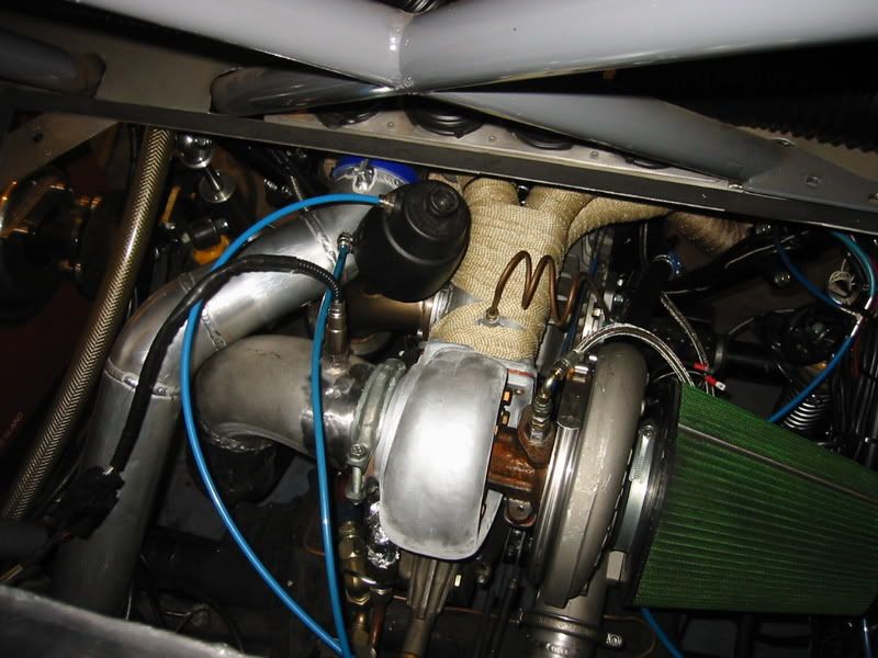

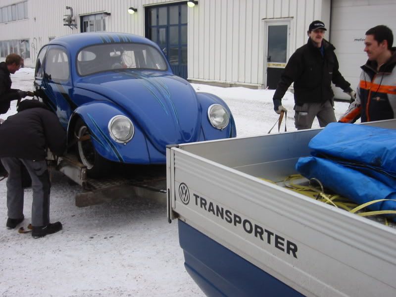

en blå och svart bubbla har provbelastats hos motornord idag!
några bilder från dagens halvlyckade försök.
injusteringarna funkade som planerat men innan det var dax att höja laddtrycket ville inte kopplingen och bänken jobba tillsammans!
lammellen som funkar först när den är varm slirade till när effekten
kom så kurvan på loggen bokstavligen gjorde en loping :lol:
det blev iallafall en bit över 500 motorhästar vid ca 1 bar ladd :twisted:

grymt fint, vad är det för värden på kammen? :roll: :wink:
fredde_vit_pv
Inlägg: 2273
Ort: yttertavle/umeå
Inlägg av fredde_vit_pv »
vet inte exakt,men det är en rullkam från pauter med mycket dur
och 16-18mm lyft.

Synd på den slirande kopplingen, lär ju ge lite effekt när laddtrycket närmar sig 2 bar :shock:
Inlägg: 21725
var laddtrycket tillräckligt stabilt för att utröna hur effekt och vridmoments kurvan såg ut vid 1.0 bar?
bild?
vad har du för utväxlig mellan motor och drivaxel, teoretisk max effekt/vrid i bänken?
vist klara bänken 3000nm på bakaxeln?
Håkan
Inlägg: 32
Blev medlem: ons okt 26, 2005 9:53 pm
Inlägg av Håkan »
Det är lite svårt att veta när det börjar slira, vridet dyker ganska kraftigt
vid 5800. På den körningen är maxeffekten vid 6600, lite lågt kan jag tycka. Från 5800 till 6800 är det nästan ingen förändring i effekt.
Max vrid var 531nm/5800.
Jag har 4.11 i slutväxeln. Bänken ska klara 3000nm på hjulen.
Teoretisk max effekt/vrid i bänken? Hur menar du?
Håkan
Jens menar : 3000/4.11 = 730 Nm i motorn, sen bottnar du bänken.
Inlägg: 21725
är det 1:1 på fyran?
låter lite skumt att vridet sjunker så fort, men det kanse var svårt att avgöra då det slira på koppligen.
vad låg laddtryck och avgastryckt på och var de stabila över varvtalen?
Håkan
Inlägg: 32
Inlägg av Håkan »
Ja, det är 1:1 på 4an.
Jag frågade Mario på Pauter vad han trodde. Han tyckte att max vrid
borde ligga lite högre och max effekt vid 7000 ungefär.
Laddtryck och avgastryck ser ganska stabilt ut, lite svårt att avgöra då
jag aldrig sett logarna tidigare.
Avgastryck låg på ca 0.45 vid 1.05 laddtryck.
Avgastemp låg på max ca 750grader.
/Håkan
