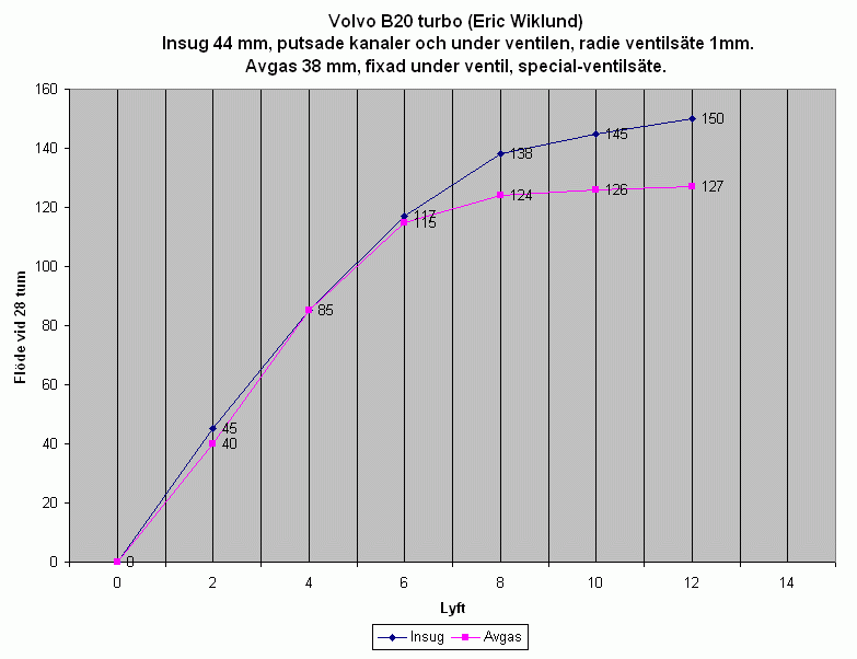

Med 44x38 ventiler som är skräddarsydd för 140 sug-hk och lågt avgas tryck (turbo T04B, 48 mm in 65 mm ut a/r 1.0 ). Den ger minst dubbla effekten (280hk) vid 1 bar och ca 350hk vid 1.6-1.7bar.
Insugnings-kanalen är nästan std, bara lite fin puts under ventilen och ett radie säte 1mm = max gashastighet utan att strypa motorn under 150 sug-hk. Avgassidan har portats upp till 32mm under ventilen på trångaste stället och ett special-säte är gjort. Kanalen har bara putsats på bulan vid styrningen och i inner radien. Vidare så har förbränningsrummet utformats för långsammare förbränning.
Övriga data på motorn är: 300graders F-kam, 111 graders nock, 11mm lyft, original grenrör med påbyggnad, specialpreppad Weber 36/36, stor laddluftkylare, kompression ca 8:1.

HAr en fråga, har ni flödat nån orginal bm2 m10 topp?? visst är dom ganska bra lr. Vet du hur peters topp flödar?
Inlägg: 21730
det skiljer på olika modeller men en lätt portad E21 flödar ca 200cfm in 12mm och 160 ut vid 12mm/28tum. en mer portad flödar sämre!

Oki, har för mig att man inte behöver röra insugssidan så mycket på dessa toppar, mest fina till avgas så mottrycket inte blir så högt
Nu har jag lagt upp ett flödesdiagram i Jens inlägg, det är alltså flödet på den bearbetade toppen vi pratar om.

vore ju kul om man dessutom la till insug & avgas på en helt orginaltopp (gärna med lite schletna ventiler) alltså bara bortplockad från en gammal motor.. då vet man ju på riktigt hur stor skillnad det gör!
kan du fixa det jens? vore riktigt intressant 8)
Instämmer med larsat där, vi får se om vi kan ordna upp det också.

jag har flödat en 121(bmw m10) topp med 44mm insugsventiler och en aning fixad lillradie, den flödade lite över 180cfm vid 28" vp, jag har en MKT modifieradtestkanal i denna topp med sätesjobb och 47mm ventil, denna flödade 218cfm/min vid 28" vp verkar vara svårt att få till ett bra flöde med dessa överdimensionerade ventilsäten (och kanaler) i M10:an, ska börja jobba med avgaskanalen snart och sen testa fler teorier i insugskanalen...

pitebo vid vilket lyft har du testat?

oooops glömde skriva att allt är mätt vid 12mm lyft
