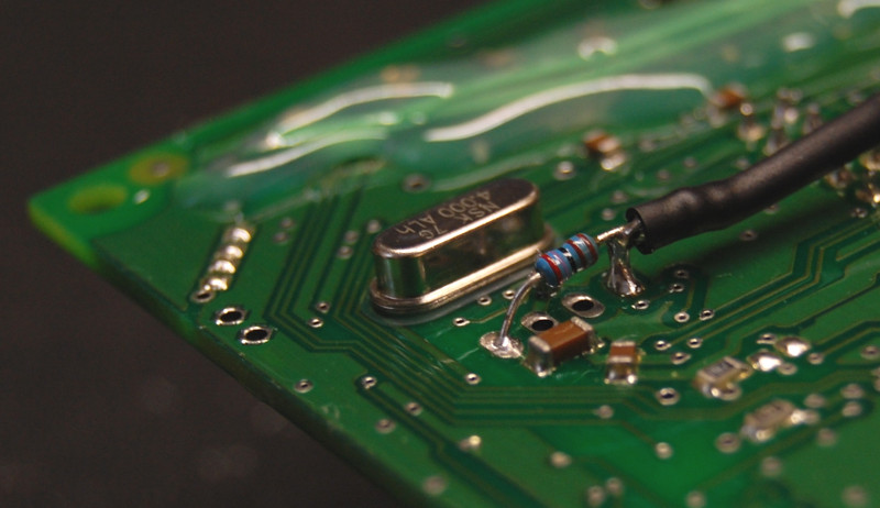

Nu är det förberett för hjul-hastighet i Daniels gamla styrbox, vi lär få se hur det ska nyttjas senare.
(Lite kul att ta fram gamla Nikon D40 från hyllan, sparsamt använd sista åren..)
Strömbegränsning 2.7k under krympslangen, sen en 2.7k pull-up mot +5V.
Hålmonterat diod-skydd.
