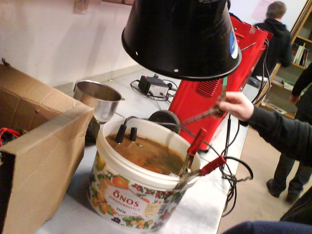

tjenare! jag satt och kollade här på forumet på " vad händer i garaget " och gick in på en kille som fixar till sin 240! såg något märkligt, en hink med vatten , två klämmer och en bil laddare och detta kalades "elektrolys"
Blev väldigt intresserad av detta och läste mer utav det. Vissade en kompis och han tyckte det var lika intressant som vad ja tyckte .

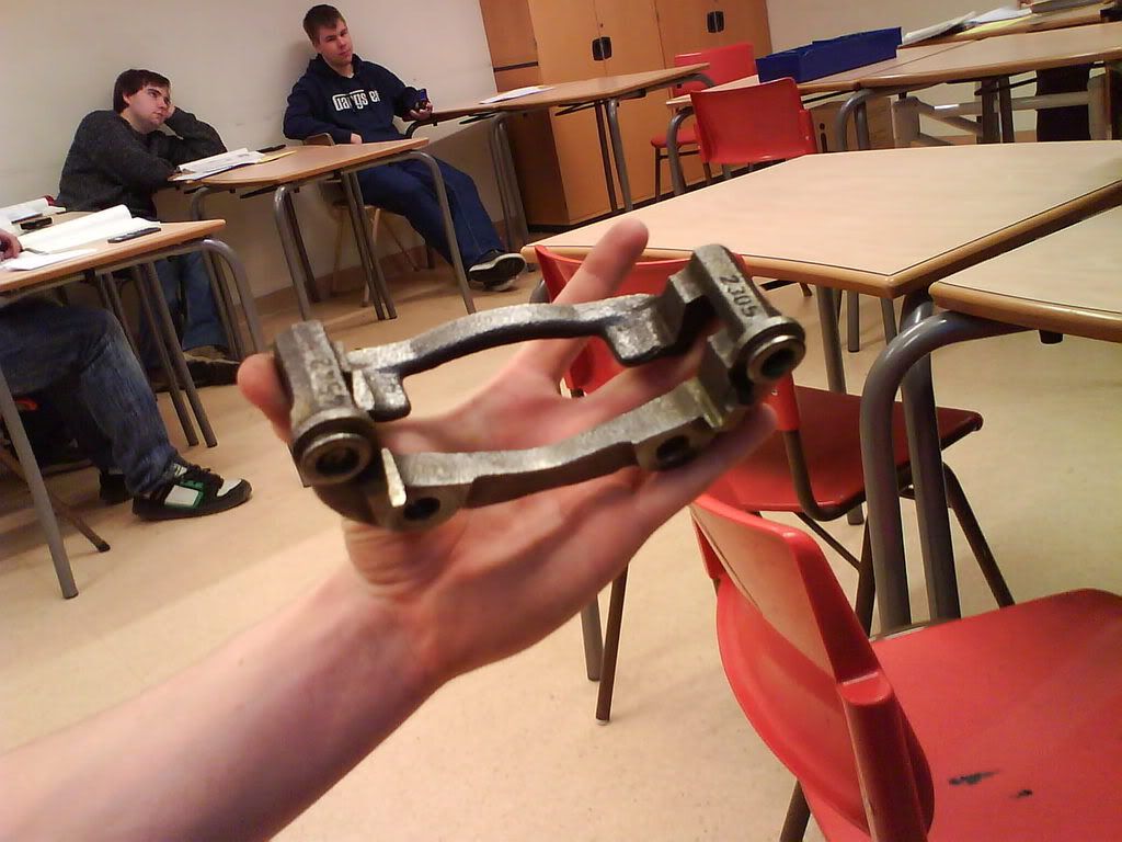

Går som sakt i 2 ring på fordonsGymnasiumet i Katrineholm och just idag så hade vi el, höll på med ett papper om generatorn hur den är uppbygd just då slog det mig! sa till kompisen att vi skulle gå och fråga en lärare om vi fick prova det. läraren är rätt roligt typ , han börja dra en histora ja ni vet ;) förklarade hur det skulle vara och han sa att "målarsoda" (natriumkarbonat) innehåller salt, tack vare att vi inte hade det så sa han att vi lika gärna kunde ta salt ! vi diskuterade lite och började labba!
det vi behövde var
En bra hink, rätt stor vi tog en på : (5L)
vatten : (ska vara över saken som ska avrostas)
Salt : (100g)
Rostig detalj : (vi tog bromsklosshållare)
en simbel vanligt : (bateri laddare)
sätta pluss : (platt gärn som ska räcka ner i vattnet och så att inte kläman är i vattnet
sätta minus : (Driekt i gotts, alltså i biten som ska avrostas)
Obs : det bildas vätgas och syre , och tillsammans blir det knallgas, så se till att inte vara där med en tändare! :thumbright:

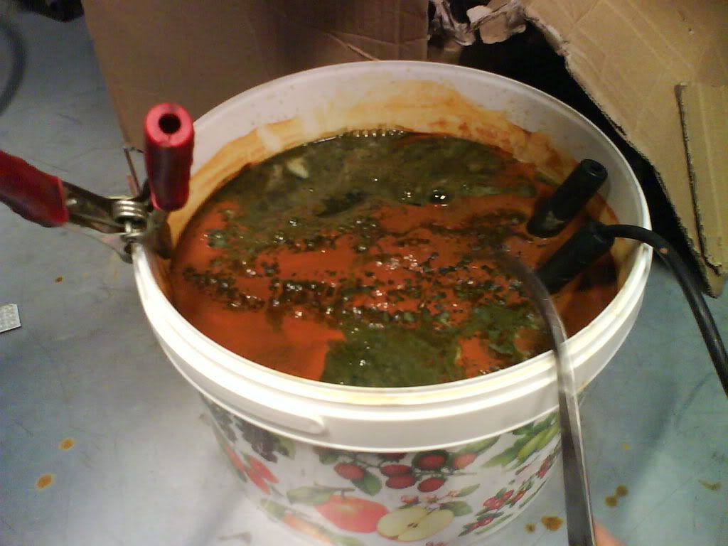

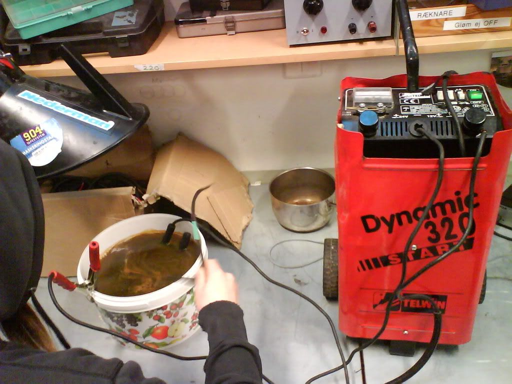

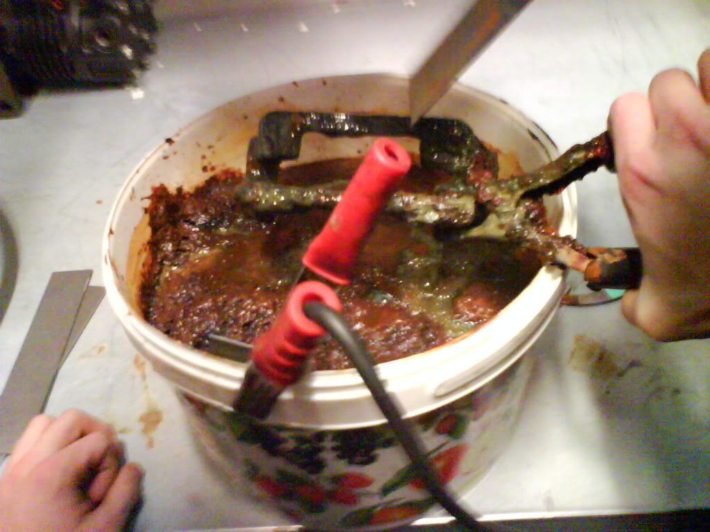

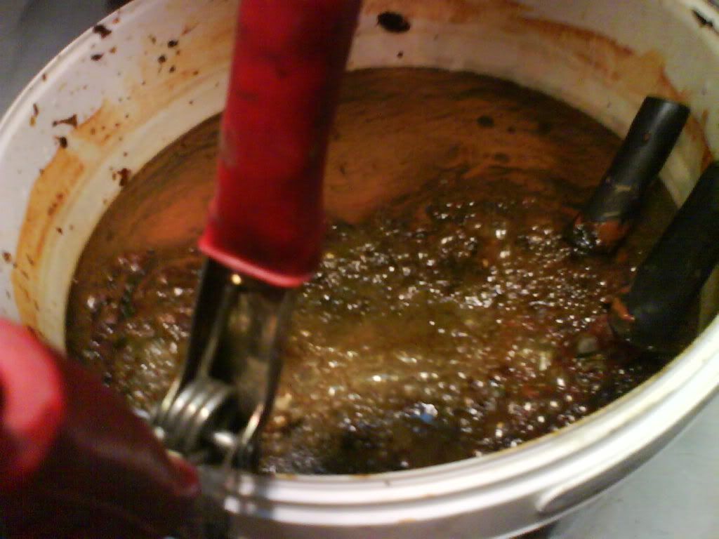

Vi började med att ta koppar ist för plattgärn, ( koppar leder bättre ström än gärn) men den blev började ärga.. :( så det blev inge bra . vi bytte till ett plattgärn ist, mkt bätre! vi körde på (12V), effter en halv timme tog vi upp den , mav såg redan att rosten började släppa. sen så ändrade vi laddaren till (24V) och då blev det fart!
kanske jobbigt att läsa :hihi: så nu kommer det lite bilder dom får tala för sig sj , pluss att det är mobilkvalle
Man ser nästan på att det är ärgar! ser lite läskigt ut:P
Hm... ser inte så fin ut :(

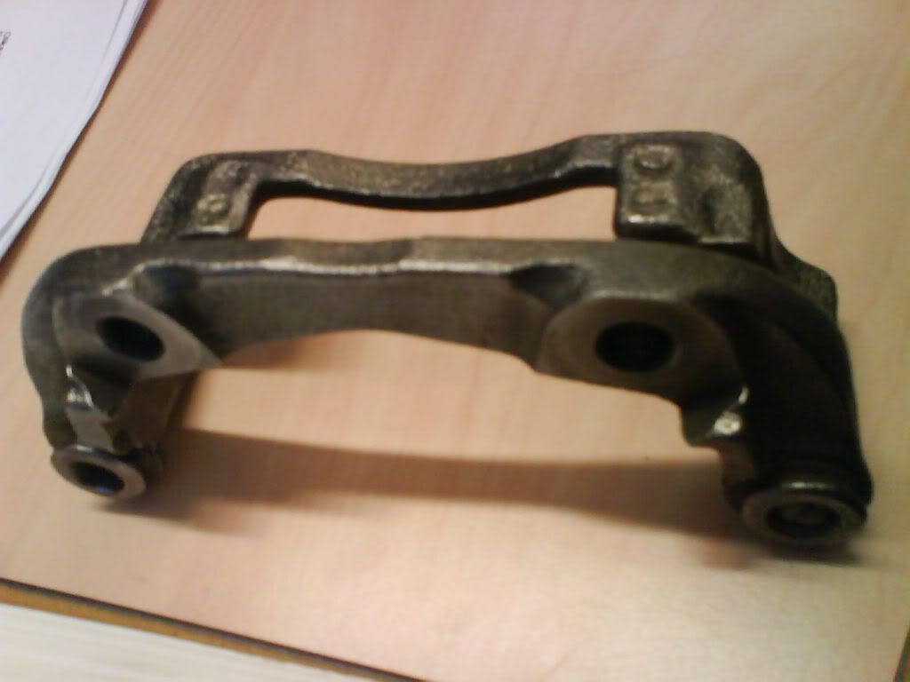

Resultat! wow så fin effter tvättning! fungerade Ruskigt bra! Rekomenderar det starkt!
Resultat! wow så fin effter tvättning och en liten sväng med stålborsten! fungerade Ruskigt bra! släppte hur lätt som hälst! Rekomenderar det starkt!
fungerade riktigt bra! rekomenderar det! kunde släppa rosten med nagen!

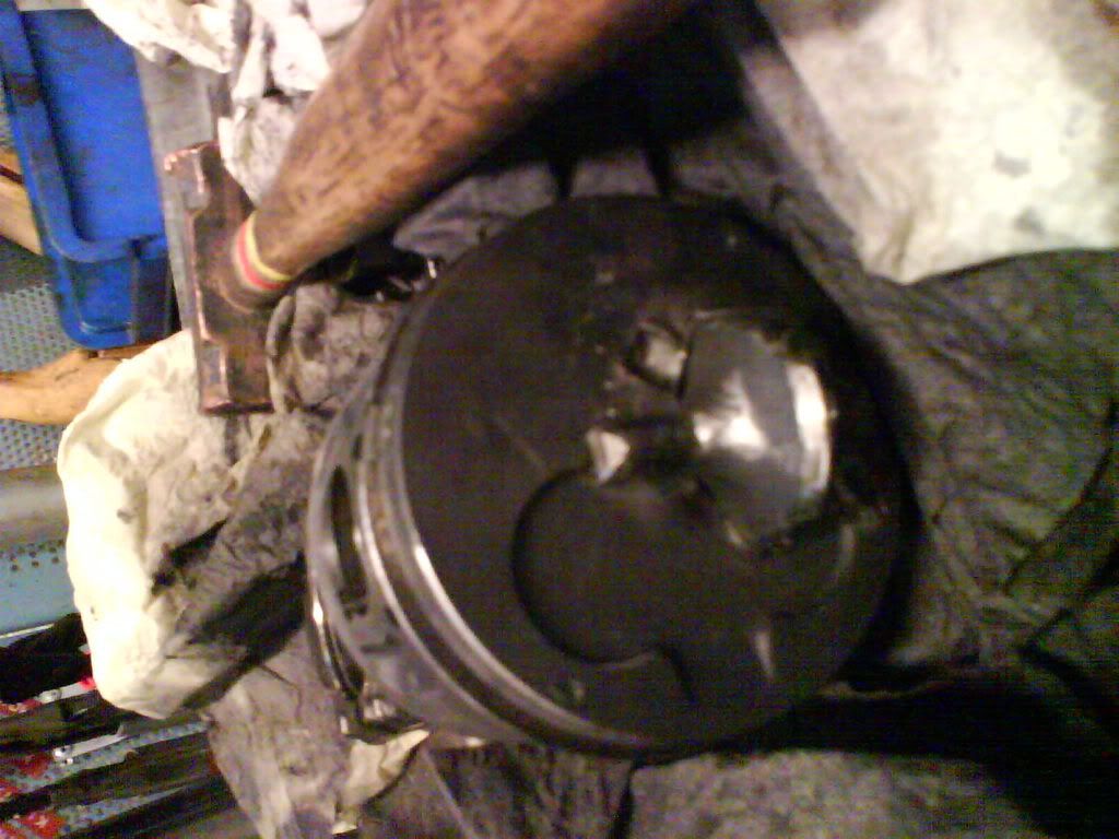

och så sist! en liten bunus bild på en motor där kamremen har gott av, kolven ser fin ut! :hihi: :hihi: kolven körde vi i badet med blev riktigt fin ! dock ingen bild på den . :(

Enligt laddaren så när vi körde med 12v så var laddarn po 30A = 360W
när vi körde med 24V så var laddarn med på 25 = 600W
Vi mätte med en "multitång" över + kaben och den vissade 0.07a eller Ma kommer inte riktigt ihåg , men kan mäta rikitgt och kolla :P vi brydde oss inte om det så mkt vad det var för stöm där i :P

vi testade på gamla toppar i en stor back, med målarsoda.. det kom äckelpotta som bara fan och plåtarna rostade paj. bubblade som en läsk ellernåt
det gick mellan 5-15A genom lösningen enligt mätaren på batteriladdaren, beroende på hur länge sen man tog upp å skrapade av elektroderna..

vi skulle ha fortsatt men har lagt det på framtiden, dessa grejer var historiskt rostiga och blev mkt bättre.. dock kräver det mkt underhåll när det är mkt äckel på grejerna för att plattorna slammar igen => för lite ström
Det blev bra fart i processen iallafall, provade på nån lite rostig ren plåt bara och det gick på nolltid att få den fin..
