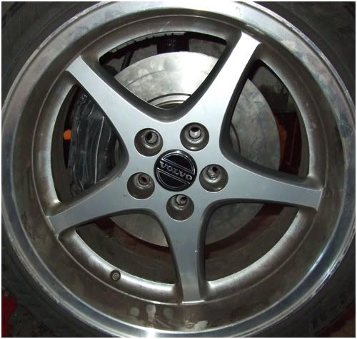

Fyller ut lite mer än standardbromsarna. :D

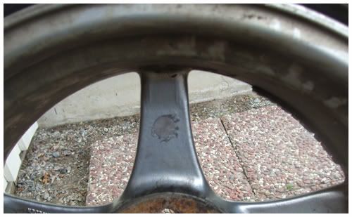

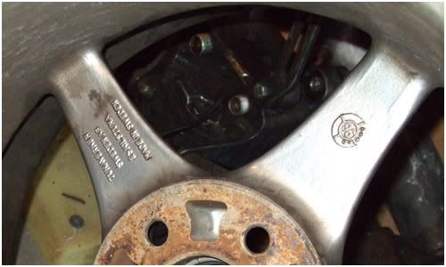

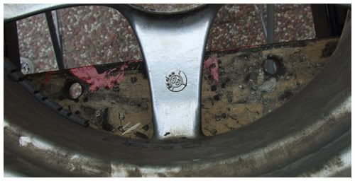

Som det ser ut nu, utan att ha flyttat in oken än så är det dessa bokstäver på insidan av ekrarna som tar i. Räcker det inte med att flytta oket så får man väl använda 2mm spacers eller nått.
En sak man kan förbise när man letar efter skivor som passar när det är trångt ut mot fälgen. Det är ju bra om styrleder och sånt får plats. Ser jäkligt tajt ut på bilden, å det är det också. Runt 3mm.
Lite färg och ett klilstermärke senare. Vi får se hur länge dekalen sitter kvar.

Nu har jag provat att flytta in oket 1,8mm och då går fälgen fritt utan spacers :D . Så om jag dessutom slipar bort den där texten på ekrarnas insida så kanske brembodekalen överlever en liten stund.
