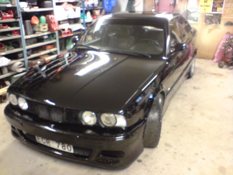

Bilen efter lack och montering.

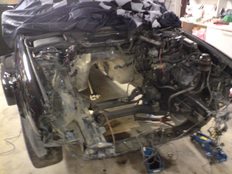

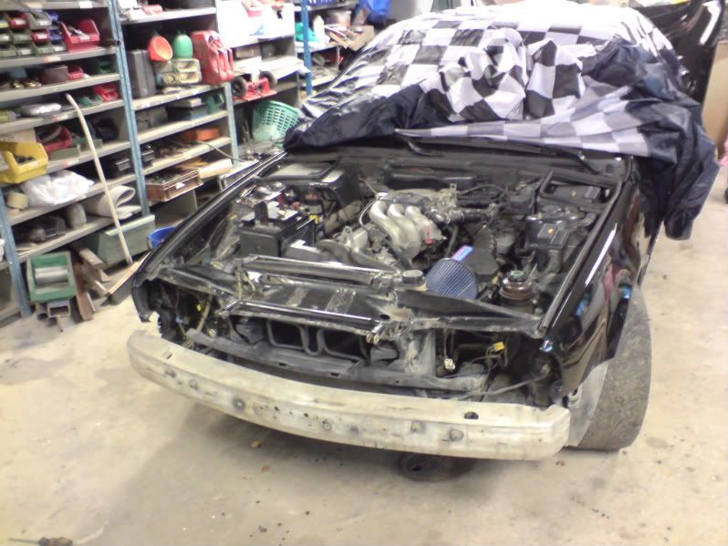

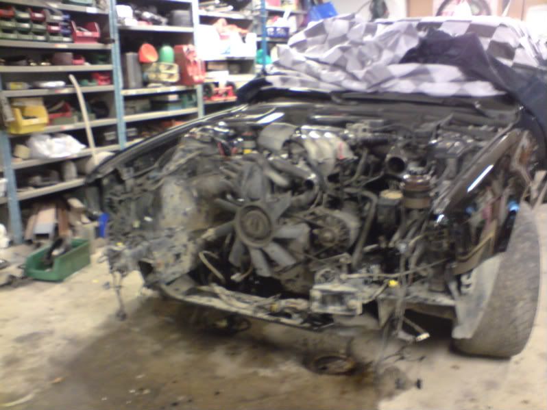

Börjat riva lite här...
Allt i fronten borta här.

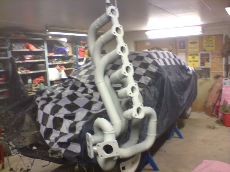

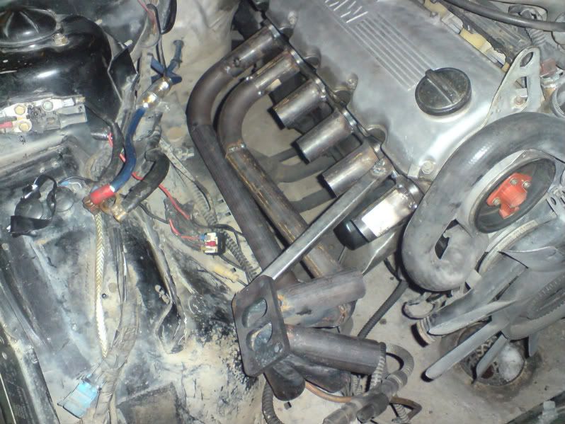

Gjort plats för att punkta ihop ett grenrör.
Här börjar grenröret ta form.

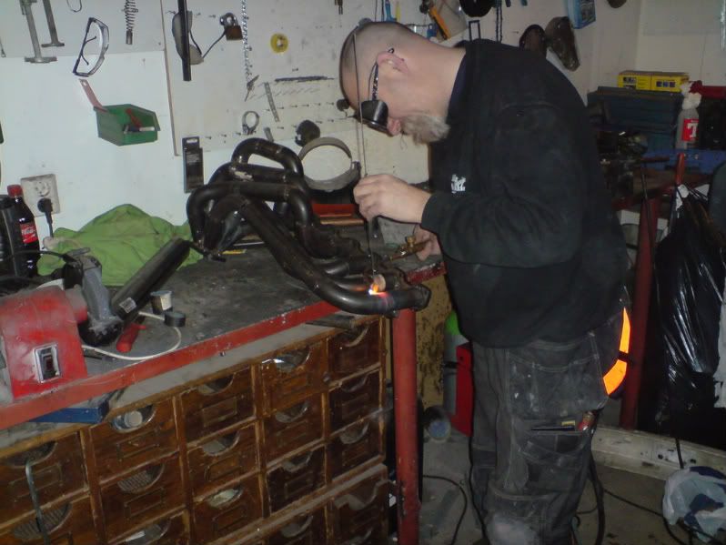

Grenröret klart och helsvetsas här av tomas.
Lite provmontering.
Zinkat och fint... :)

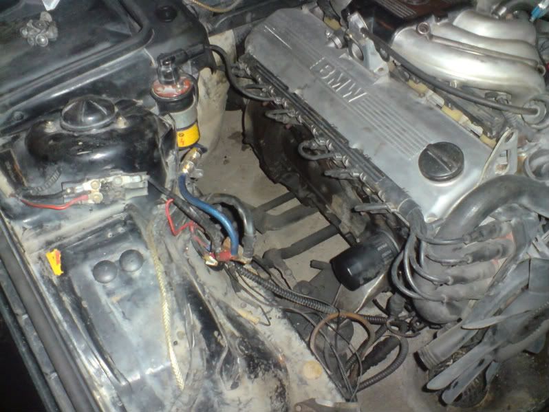

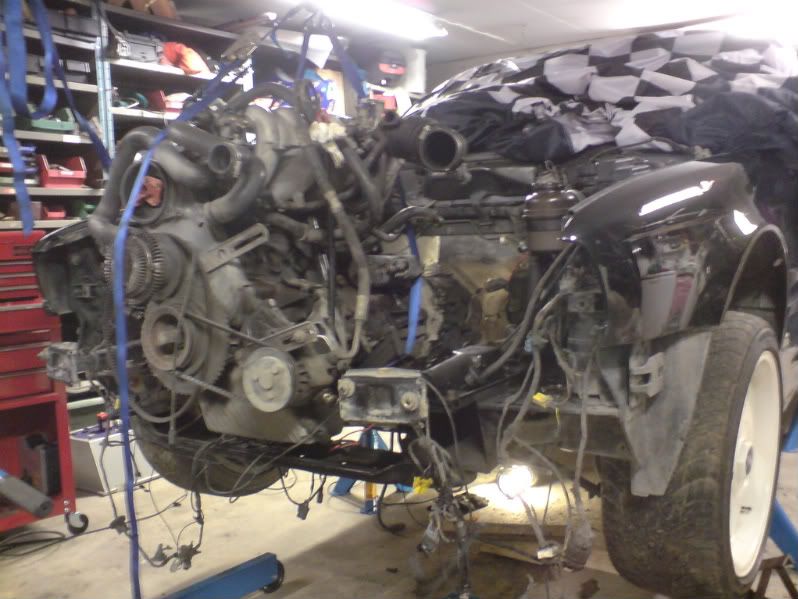

Motor på väg ur.

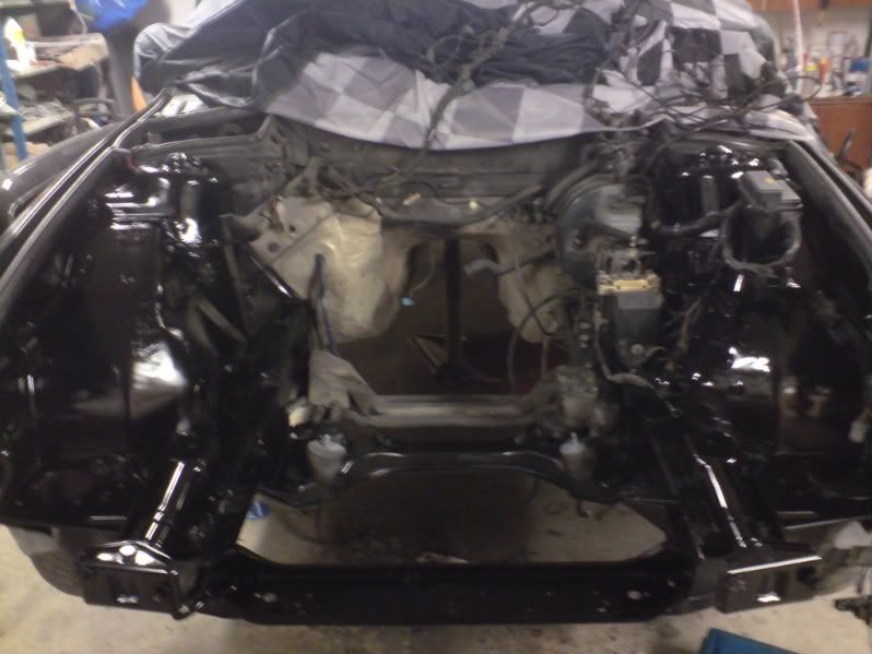

Här va de tomt... :shock:
Lackat å fint...

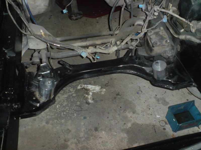

Motorkuddarna monterade.

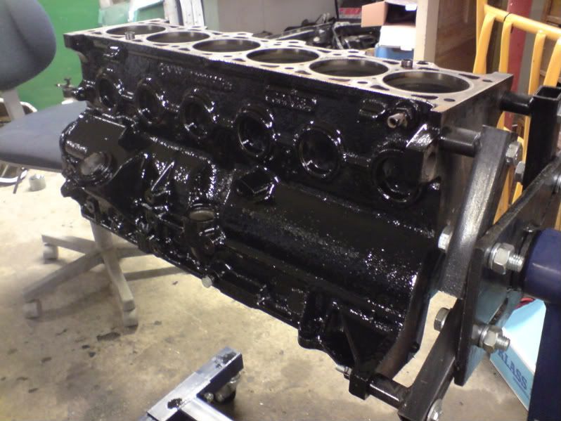

Blocket lackat med nån hammarlack.

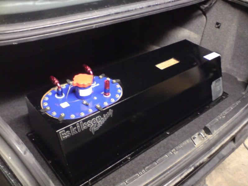

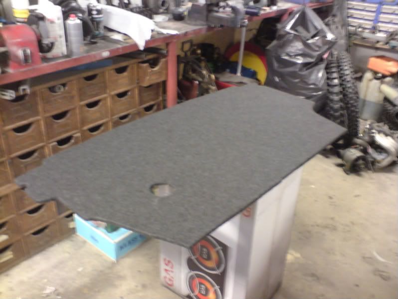

Har kapat till å klädd en spånskiva som ska ligga i skuffen, som jag sedan fäster tanken i.
Fin fin....

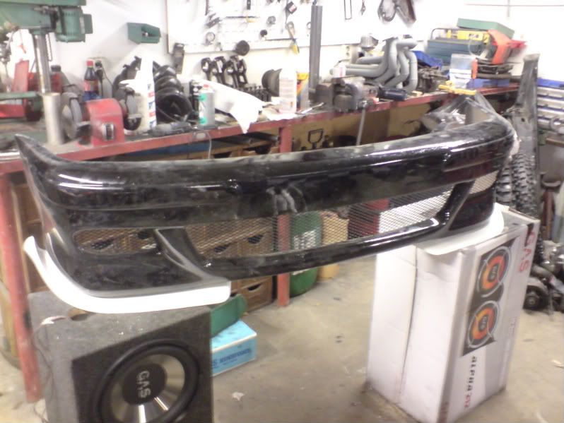

Även fronten har fått ett ansiktslyft, ska lacka om hela sen.

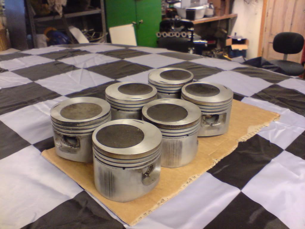

Svarvade kolvar.

Ser ju ut att kunna bli kanon det där.
Märkena i kolvana finns de där från början eller är det genomslag?
//Niclas
Jocke E
Inlägg: 197
Ort: Lit/Östersund
Inlägg av Jocke E »
bmw02touring skrev:Ser ju ut att kunna bli kanon det där.
//Niclas
Menar du reporna på sidan? :? Ska inte köra med dom ialf för måtten stämde inte när vi mätte upp dom. motorn måste ha varm nype med dom eller nått. :thumbdown:
//Niclas
Nej jag menar de små märkena uppe på kolvarna, ventilurtag eller ventilgenomslag?

det är små fina ventilurtag om allt är i sin ordning.. har likadana på min 2.5liters sexa från -89 som ligger i molekyler :D
skulle haft mina svarvade likadant, så småningom :thumbright:

Gassvetsar ni grenröret? Hur pass starkt blir det? fungerar det bra?
Johan Posth, Laxå
070-2390054
Jocke E
Inlägg: 197
Ort: Lit/Östersund
Inlägg av Jocke E »
Composth skrev:Gassvetsar ni grenröret? Hur pass starkt blir det? fungerar det bra?
Det blir mycket bra, men ser väldigt lätt hur rör delarna smälter ihop och du kan provtrycka det med ialf 10 bar utan problem.
