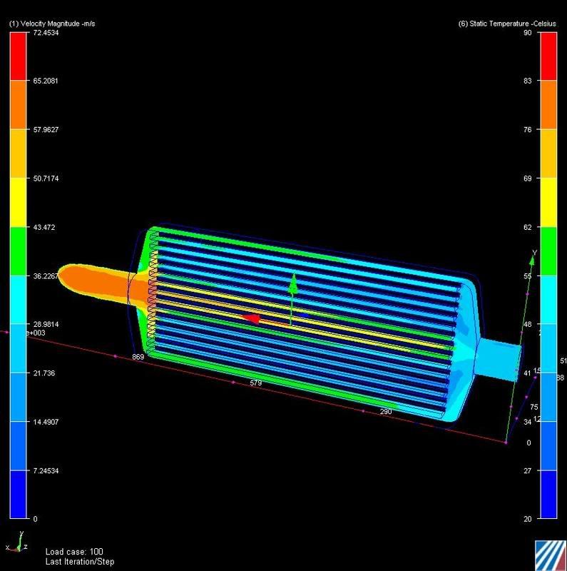

Först gjorde jag en modell på min KL intercooler med ingångstemp på 90grader och väggarna på ICn satte jag till 20grader, approximationer men inte helt overkligt. Man ser att mycket av flödet fortsätter rakt in, och temperaturen är också högre i mitten av ICn.
Färgerna på denna bilden visar temperaturen, och stapeln till höger är det som gäller

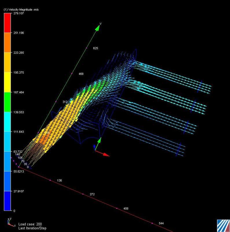

Sen två bilder på olika plenum. Det är satt en tryckskillnad som motsvarar det som man brukar använda i en flödesbänk, 28" H2O, mellan ingång och utgångarna från runners.
Färgerna är hastigheten i m/s och pilarna är riktningen på flödet, ingen bra fördelning!

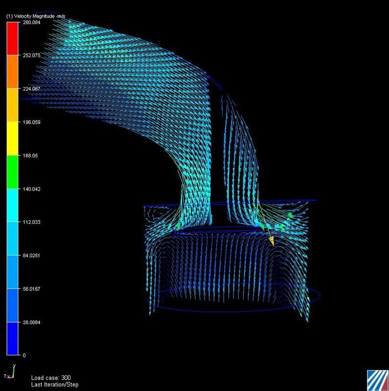

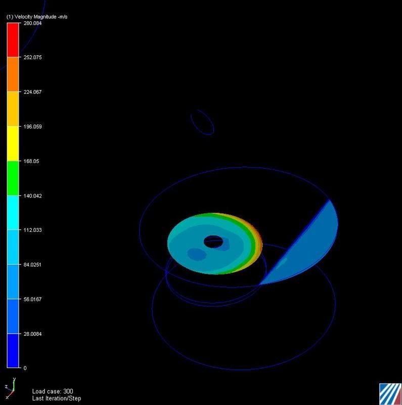

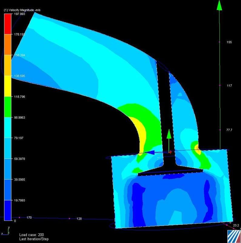

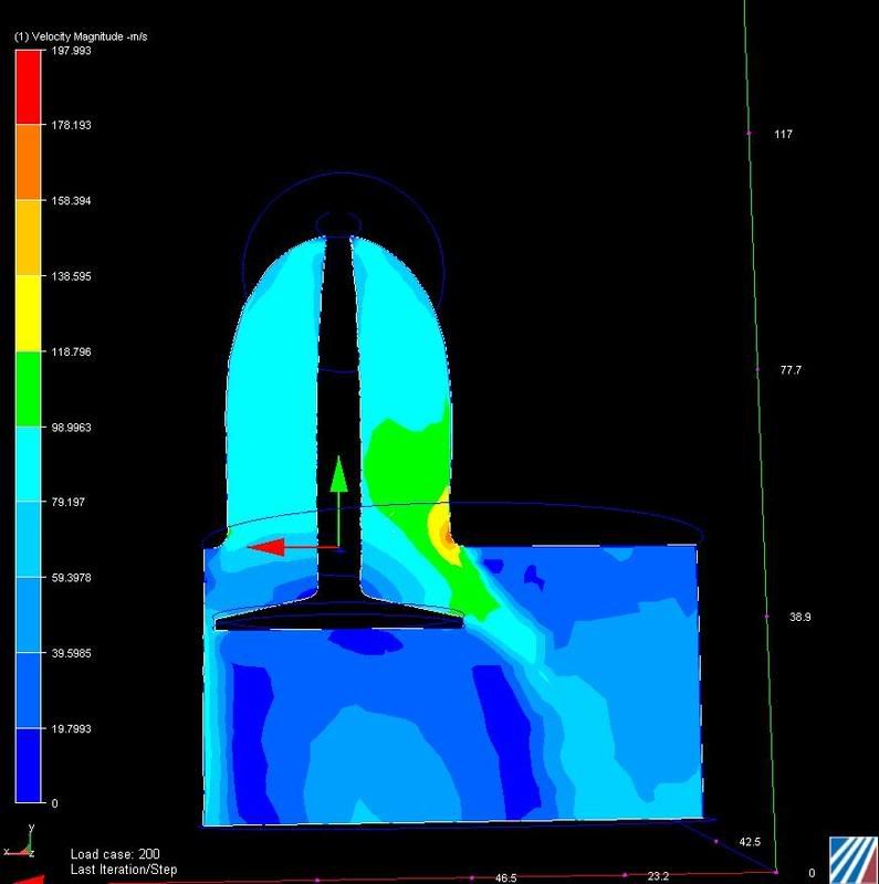

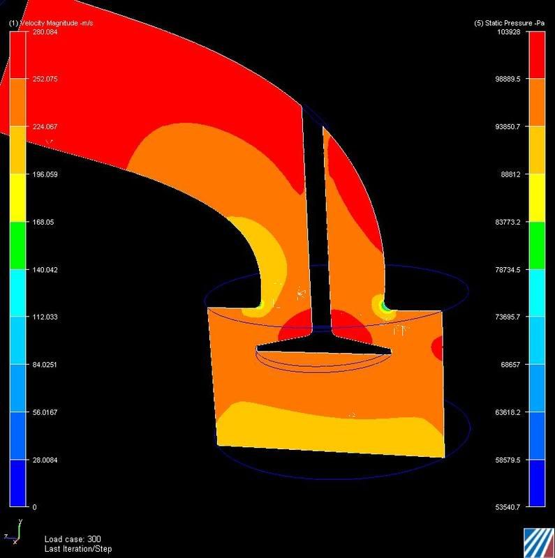

Sen en simulering på en port med ingång på 50mm, säte 41.4mm och en 46mm ventil med 8mm skaft, radiesäte. Cylindern är på 92mm och 50mm hög. Här är också tryckskillnaden 28"
Bilderna är tryck, hastighet och hastighet med vektorer(=riktningen)
Bilderna med en tryckstapel till höger är tryck och dem andra hastighet.

snygga bilder, kan du testa en anna sak?
1. en med det senare kvadratiska plenumet men inloppet åvanpå plenum istället för bakom.
2. och ett sånthär, går ju at göra plenumet cylinderformat istället om det är enklare. slitsen ca 30 mm * 400 mm innanför "matar-röret"
/Andre'

hur långt från ventilen är cylinderväggen?
Den sida som har minst flöde.
/Andre'

en fråga först gällande detta insug
går det att se vilken tryckskilnad detta flöde påvärkar i varje runners början (vid tratten)?
ja mena om du telexempel har 2 bar laddtryck in i pleniumen vilka tryck differänser är det i varje runner? min bond lurks hjärna får en känsla av att det blir rätt lika tryck i varje rör ändå?
mins motorbyggaren kenny dutwellers komentar angående turbo plenium utformning så här " du behöver inte visa luften i ett lastbils däck vart punkan är" :)
ett sånt där insug med en strypning i för att fördela luften den har ett tryckfall som oftast är påtaligt, är det värt det? hittar inte luften rätt ändå om pleniumen är rätt stor?

som du säger jens, alla ventiler är inte öppna samtidigt och om man blandar in backpulser i insuget på det där sä blir det nog en bra röra av flöden och pilar.
Riktigt kul att se faktiskt.
Precis, är det cad filer du kör?

Jag kan testa en simulering med inloppet ovanpå.
Och sen det andra diffusorplenumet, faktum är att jag hade precis dem bilderna du la upp och gjorde en cad modell och en simulering på det :D
Men jag hade inte gjort rätt med tryckvärdena i programmet så resultatet blev fel.
Avståndet mellan cylinder-ventil kan jag kolla imorron på jobb.
Jens.
Jag vet inte hur skillnaderna blir med ett högt laddtryck, men jag tror att det skulle vara samma som med lägre laddtryck. Tryckskillnaden över plenumet är samma iaf.
jacobson.
Olika och olika..jag kan importera pro/e och Inventor filer direkt, andra kanske kan fungera om du gör dem till .stp filer och att jag sen importerar dem till pro/e och sen CFD-programmet (CF-Design).
Men jag har gjort en solid cad-modell av luften, inte av själva plenumet. Prova skicka en modell om du har någon.
Tommy.
Javisst är det fruktansvärt komplext pga alla variabler som finns mellan olika motorer och sen alla tryckvågor på det. Men hur som så vill du fortfarande ha en jämn fördelning mellan cylindrarna, och den kan man se här. Har en kompis som kör flödessimulering kopplat med GT-power nere på Volkswagen i tyskland, ska höra om han kan skicka lite fina bilder eller videor.

Kristoffer skrev: Ni som flödar och mäter hastigheten, hur jämförbart är detta med en flödesbänk? Vilka är skillnaderna?
beror helt på vad kanalen flödar.
om man gissar sej till ca 75m/s på 28" medel vid inloppet som är 50mm.
då blir det 75m/s * 3.28 för att få det till FPS vilket blir 246FPS.
med 246FPS och en area på 1963mm2 blir flödet 307cfm på 28" med den hastighet och area du har. vad flödar kanalen i programmet?
det som också stämmer är ju att hastigheten är hårdast på dom ställen det visas på bilderna men det är nästan omöjligt att jämföra mot verkligheten.
då förbrännigsrummet och sätet och just måtten runt ventilen påverkar så mycket.
/Andre'
power
/Andre'
det blir 146cfm/sq.in. genom minsta arean, som är sätet.
/andre'
