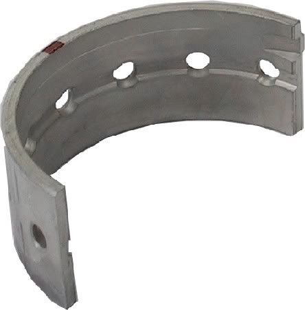

På ramlager är det spår i övre delen av lagret som fördelar ut oljan från oljehålet i blocket.
undersidan av lagret som ligger i överfallet är ett platt lager likt dom som sitter till vevstaken.
Frågan är om det skulle gå att tjäna nått på oljefilmen om man fortsatte lite med spåren i undre halvan?
Alltså som dom lagren ni ser här
Jag kan ju få för mig att på en högprestanda motor så blir det lite sämmre med oljetillförsel längst ner på ett std lager och oljan ligger då kvar längre och blir varmare än den borde o0ch på det viset blir det en sämre oljefilm.
Mina spekulationer bara och inte baserat på någon vetenskap.
Men skulle tro att det hjälpte lite om man slipade upp spår eller köpte en ny lagersats så man får spår runt hela ramlagret för ny och fräsh olja.
Men det kanske inte går att blanda två lagersatser ens, kan ju vara parade, vet inte det.
Vad tror ni?

Vad tror ni om dom små slipade spåren i bilden högst upp?
det är max lageryta i botten men ändå styr det ner oljan mer.

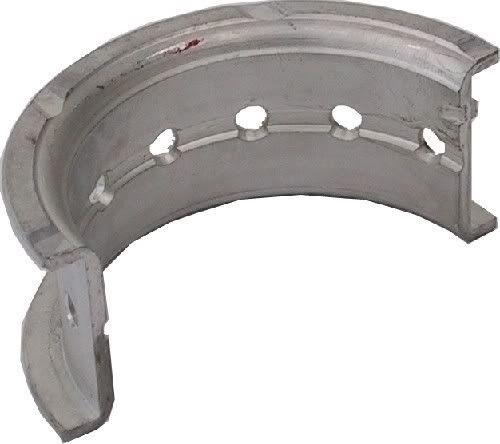

Här är lager till BMW E30 M3 sport EVO, dom varvades det jävligt friskt med i DTM, GR:N, och gr:a. Så något positivt borde det väll finnas med en sådan utformning.
Eller?
