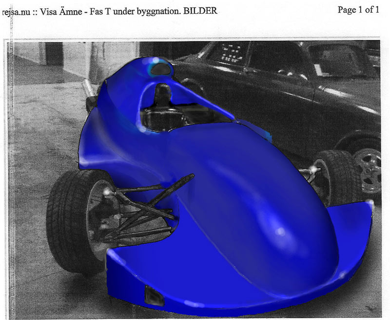

Hallå igen! Efter mkt funderande om karossform så har jag nu kommit fram till en som känns riktigt bra. IOM denna omställning så har jag även kortat ramen med ca 40cm och sänkt partiet över fötterna med 15cm samt kapat bort utsticken på sidorna. Detta gav ca 11kg i bortplockat matreal 8) .
Nya bromsskivor är inhandlade 278X24mm ventilerade. Sen har jag även beställt "HiSpec UltraLight 4" bromsok från England med Performance Friktion belägg till. Dessa Alu ok väger endast 0,9kg/st (Volvo 240 ok väger ca 4,5kg)!!!!
Spindlarna, bromsskivorna och centreringsringarna till fälgarna är under uppgradering med ny bultdelning och matchande centrum mot fälgarna (VR6 fälg mot Ford Scorpio spindel).. Håller på att göra hörnförstärkningar för tillfället på utsatta ställen.
Bilder:
En skiss som jag för tillfället jobbar mot.
Detta är framvagnen med "PushRod" länkaget till Öhlinsdämparna. Total fjädringsväg 100mm.
"Vinkelväxlarna" är lagrade med teflon belagda glidlager på hålborrad (invändig gänga)presitionsaxel.
På Fredag kommer den att stå på egna hjul!!! 1:a byggbesiktning väntar om knuten :D

Tre Airforce vingar är beställda och tänkte att montera dom ungefär så här. Det blir ca 230cm vingbredd totalt, viket ger ca 90-100kg downforce i 160km/h.. = alltså inte stylingprylar mao :-)
Vad tycker ni? 8)

Den där skissen var ju helt klard bässt hitills :smt023
jag giller när de e lite formelbils kännsla

vars har du tänkt ha tanken inte fram i ramen eller som på första bilden såg skumt ut men kanske inte finn så mycke annan plats tänkte bara fråga snygg bild ritad i vad
