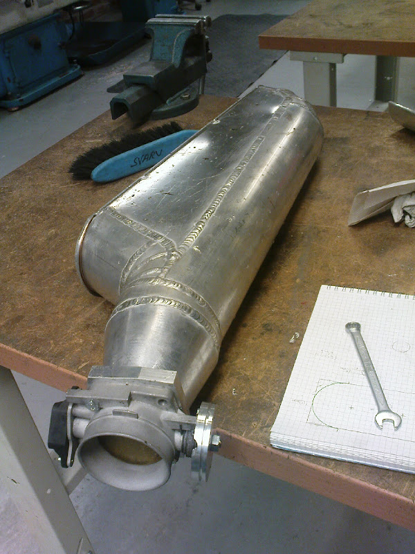

Plåtinsug med 960 spjäll, ska få fullradietrattar så småningom:

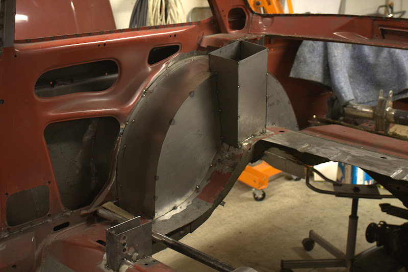

Nya hjulhus och dämpartorn:
Borttagna reservhjulsbaljor:

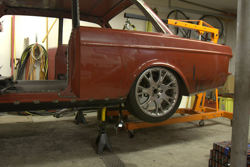

Borde sitta ungefär såhär vid körning (fälgarna är tvådelade BBS, 18"x8", med 40mm spacers):
