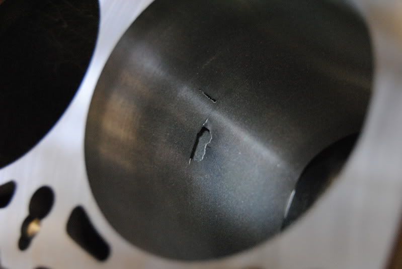

En liten test blokk jag ska prova i en mototor som driver og spricker hela tiden.
Håpas d holder bättre an orginal iaf.

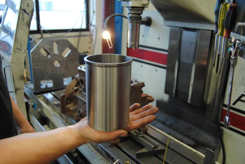

Foderna är gjort av LA sleves i USA och skal ha 50% större matrial tetthet(centrifugal castiron) och vara mycket mer solid ann orginal stöp gods i blocket.
Here we go :)

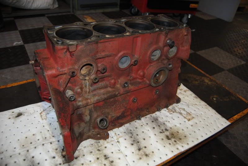

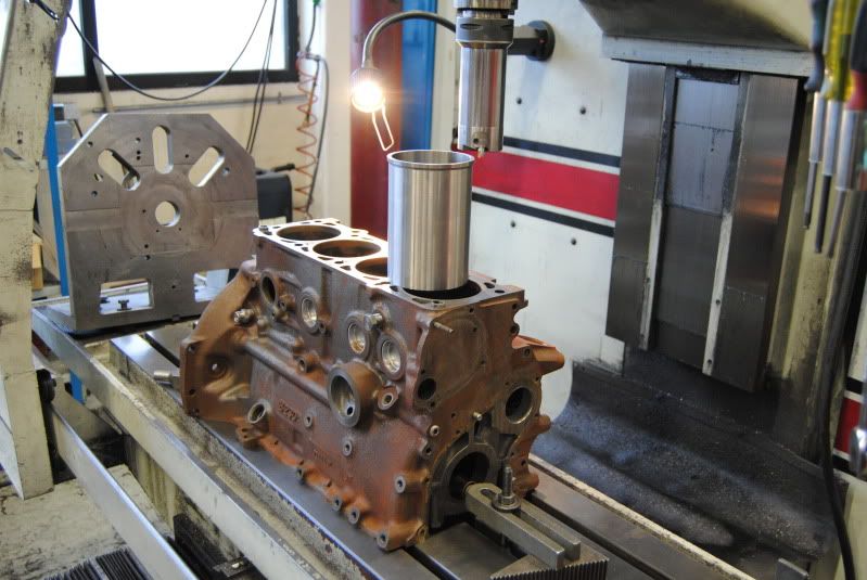

Blokka

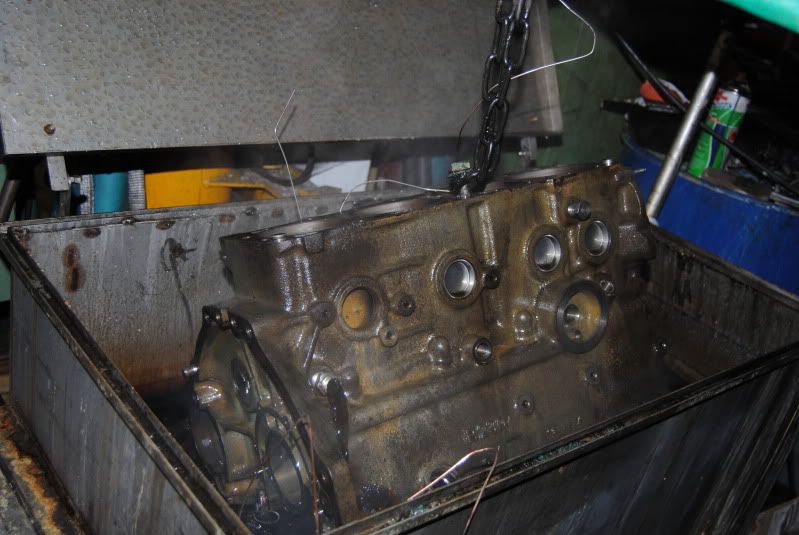

Vi syre duppa den kjapt for og få bort maling og grums, ligger den lengre forsvinner rusta også, men stresset ikke med dette nå.

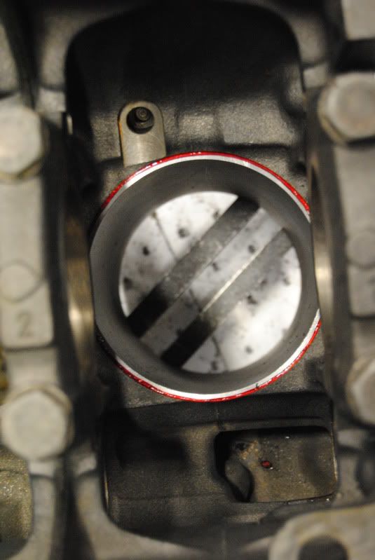

Selve foringen

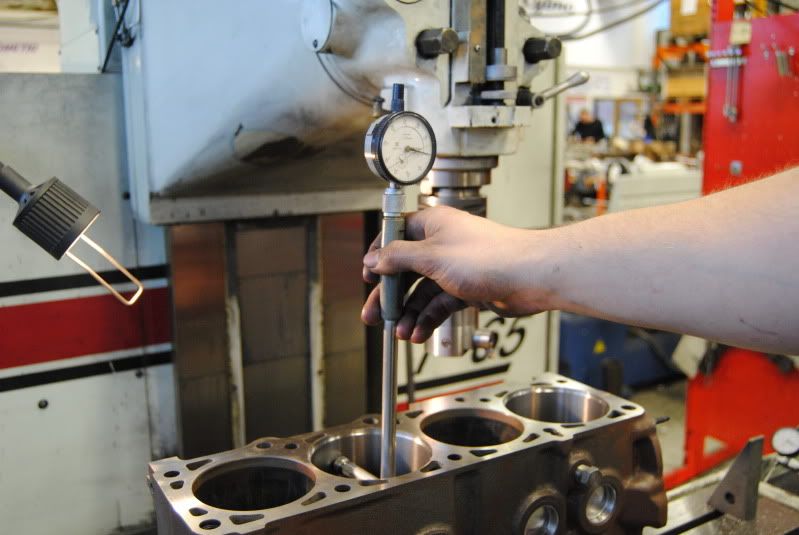

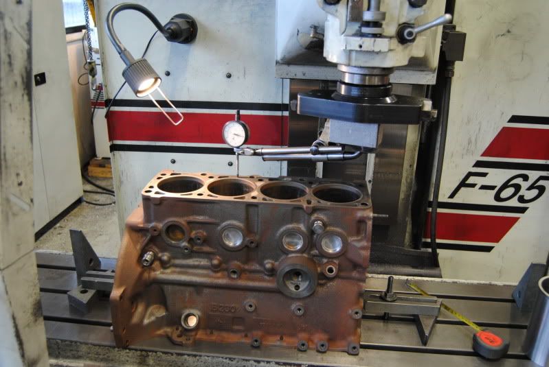

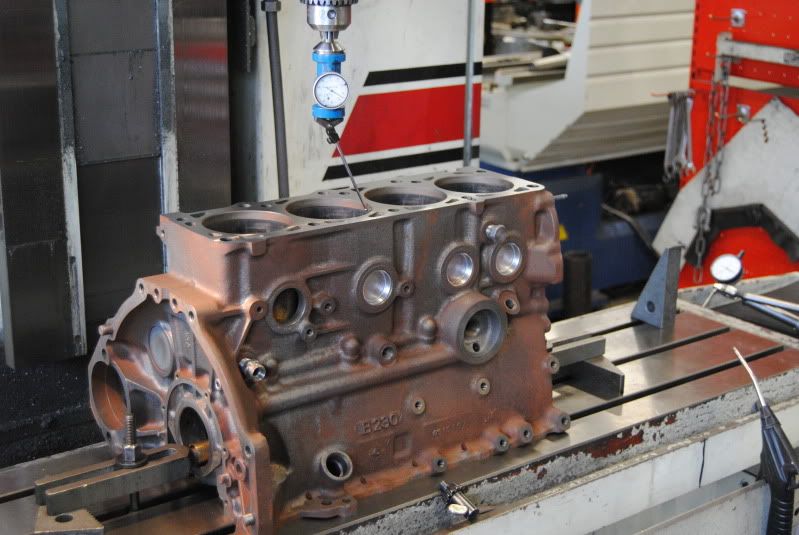

Blokken sjekkes i alle rettninger for og se om den ligger plant, og sjekker ugjevnheter så kallt "blueprinting"

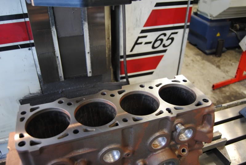

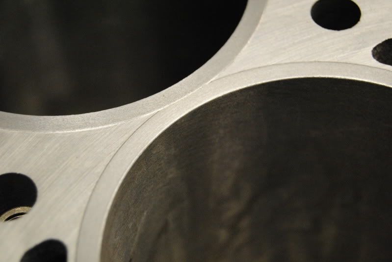

Her deckes blokken for og ha en 100% rett flate og jobbe og måle ut etter, kuttet er på 0.05mm (5/100mm)

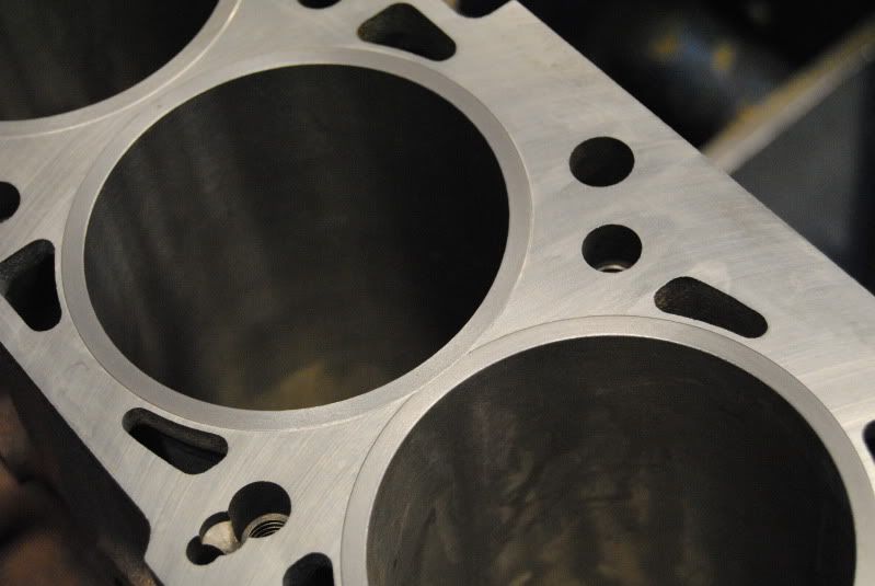

ferdig resultat av deckingen
Her justeres cylindrene inn og lagres på CNC maskina

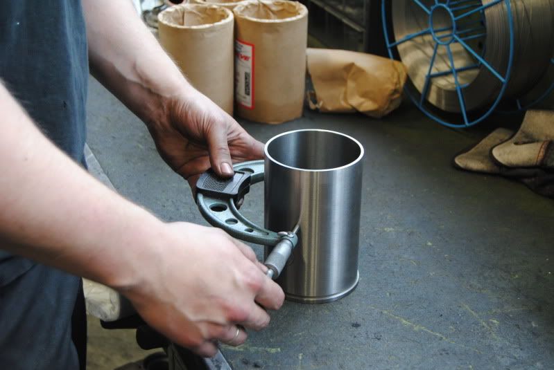

Så måles foringene for og finne ut press passningen osv.

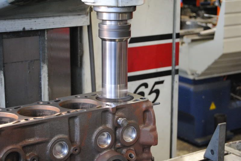

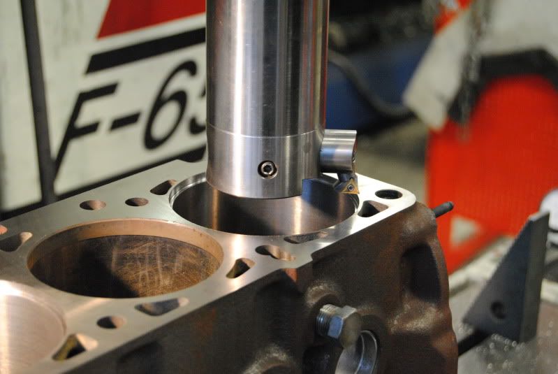

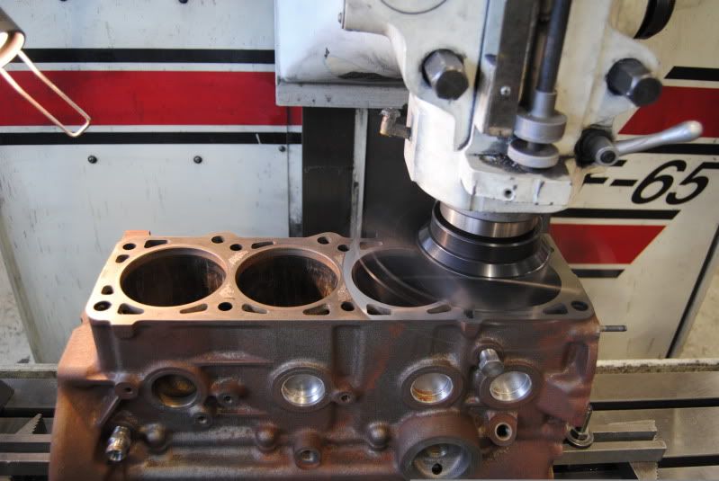

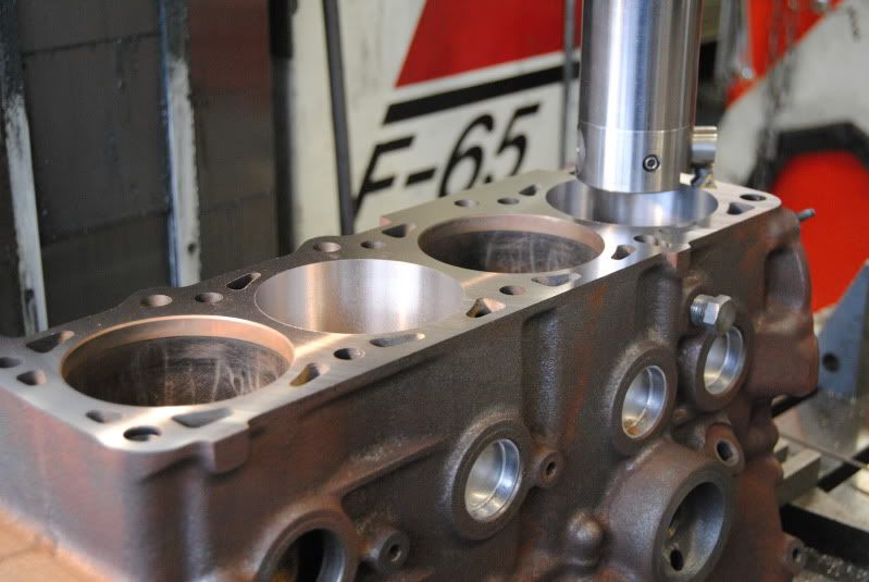

Borring på gang
Vi borrer cyl 1 og 3 pga kraven på foringene vil gå inn i hverandre, og d blir mindre stress på blokka slik.
D går akkurat hull på 101.9mm ca
Så lager vi step down for kragen på foringen
Kontroll måler hele tiden

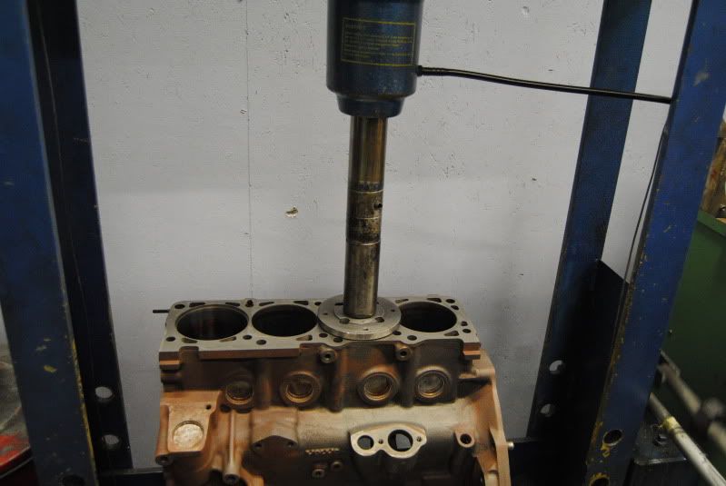

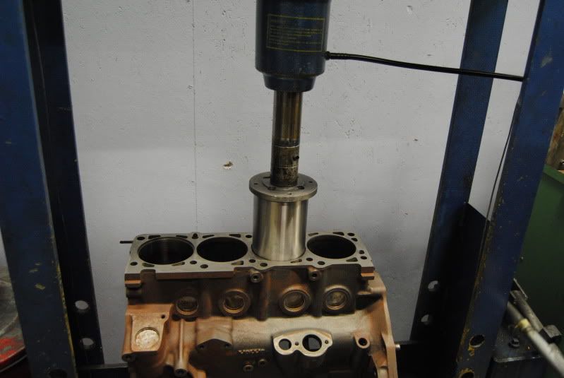

Blokken varmes til 80grader for lettere og få inn foringene og vi smører på med loctite i cylinder veggen.
Opp i pressa på 1.
2.
3.

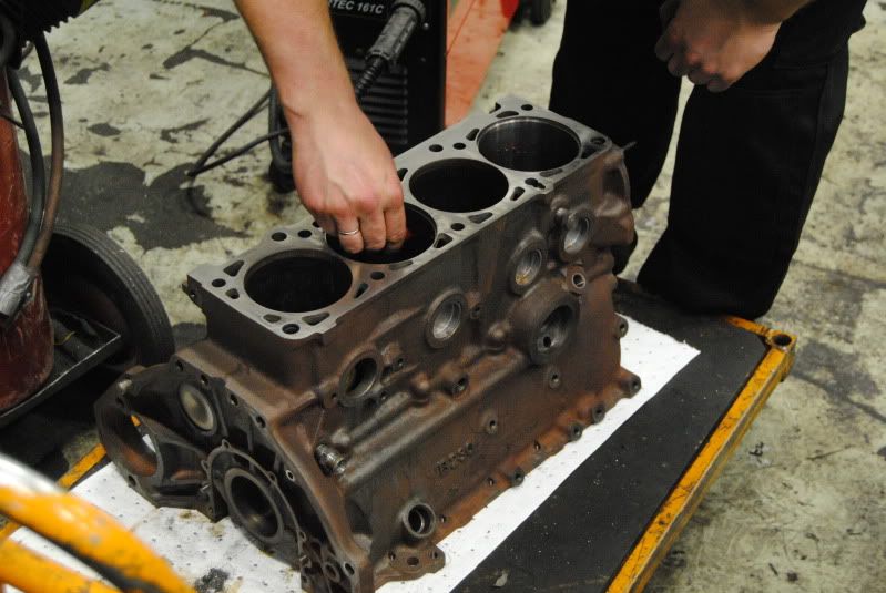

Fra undersiden

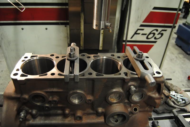

Foringen klemmes fast mens vi borrer de to andre hulla.
Resten ferdi borret

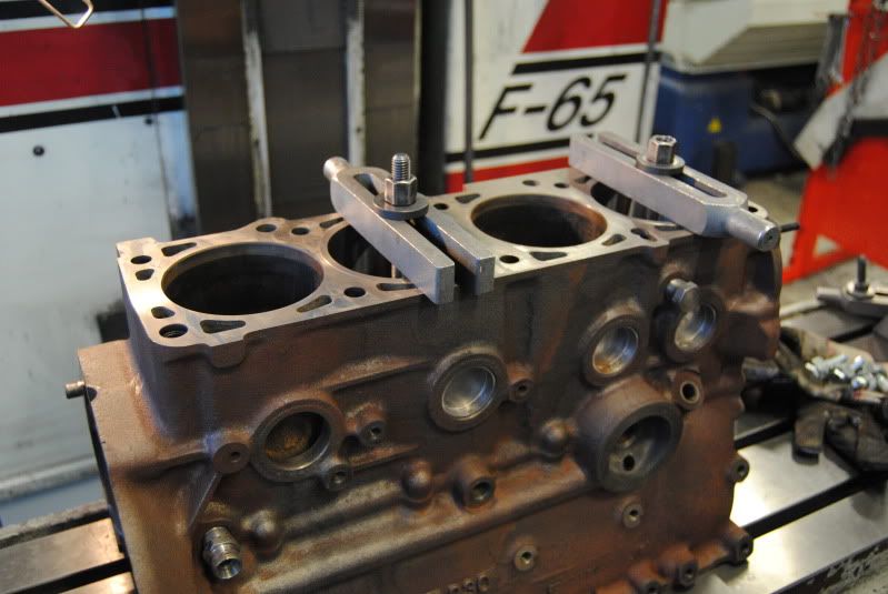

Her ser man at kravene går akkurat inn i hverandre. Foringen stikker 0.1mm over for og ha press på seg når vi skrur på stress plata til slutt.

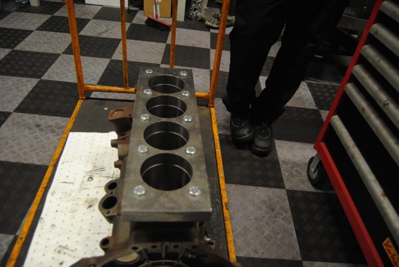

Alle foringer på plass

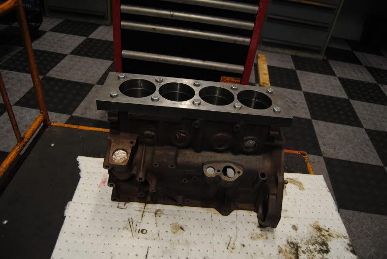

Så klemmer vi dem fast med en stress plate til loctiten har herdet, får stå 24timer som regel.
När loctite har hardat så ska blocket deckas och honas ferdigt.
