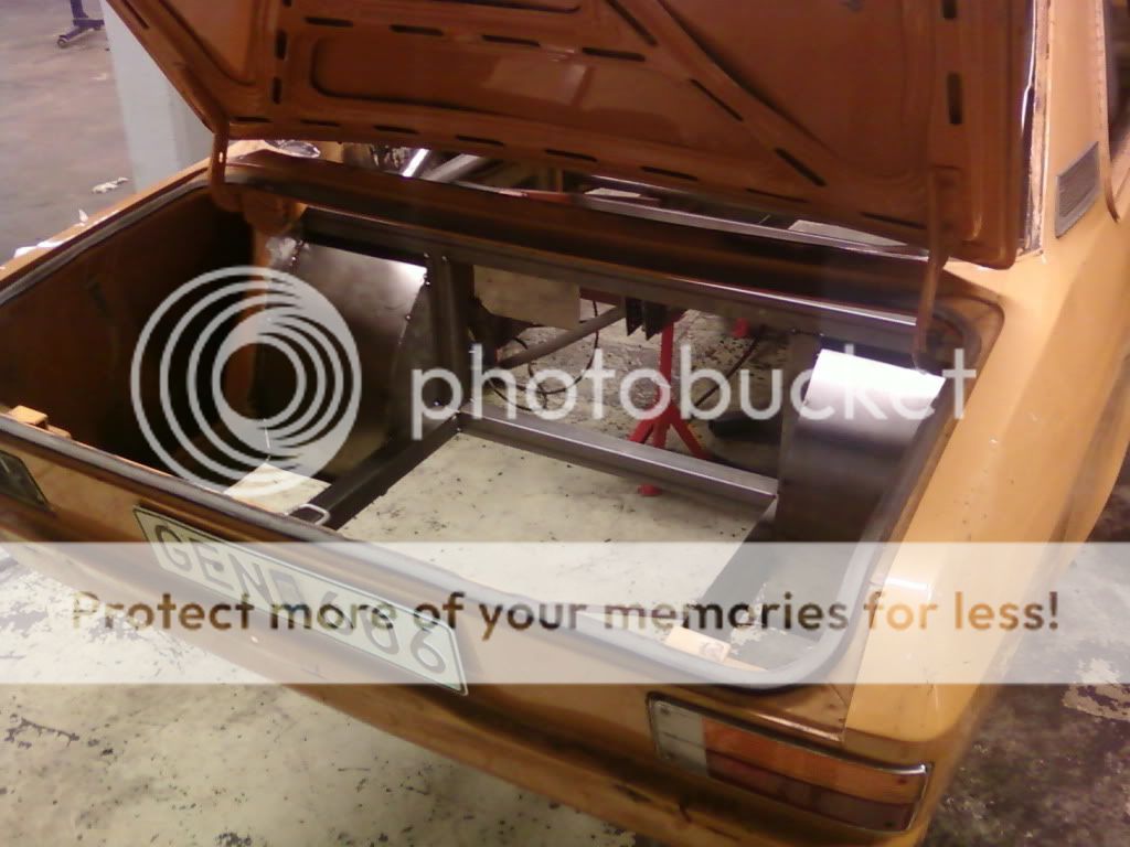

Nu är de mesta plåtjobbet klart, bara torped och kardantunnel kvar Imorgon skall jag till skroten och köpa en 1031 bakaxel med bromsar för 600:- så jag kan passa in och bygga 4-link stagen. Efter det skall jag sätta ihop motor/växellåda och bygga fästen. Ev börjar jag bygga en bränsletank imorgon på jobbet i 3mm alu.
Blev bra lådor att slänga hjälmen i
Byggde nya lådor i bagagen som jag kan ha batteri och bränslepumpar/filter. Jag kommer nita fast aluplåt att täcka med mellan hjulhusen och bak i bagagen sedan.
