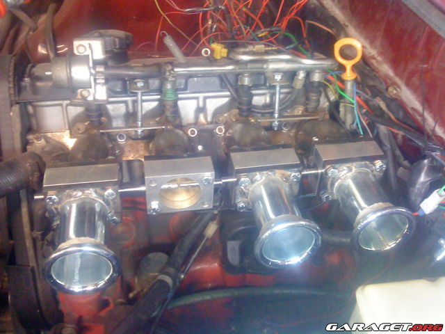

håller på med egna hemgjorda 50mm spjäll :) måste göra om bladen inne i spjällen bara de är lite små har tomgång på 2000 som lägst

Kirre skrev:håller på med egna hemgjorda 50mm spjäll :) måste göra om bladen inne i spjällen bara de är lite små har tomgång på 2000 som lägst
Du vill inte fixa några extra detaljerade bilder?
Funderar på att tillverka ett par egna:)
Va använder du för lager? Hur synkar du spjällen?
