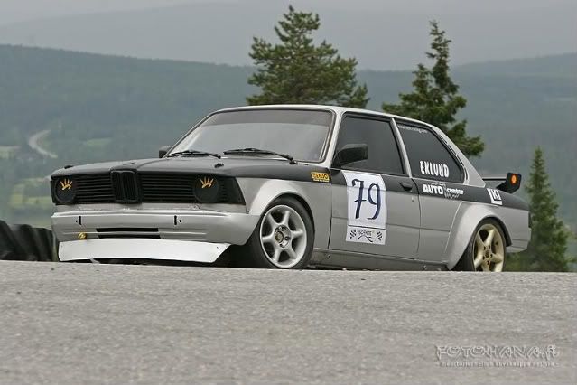

Bild från iso-syöte Backen 2007 ca 2,7km höjdskillnad 70m om jag inte minns fel

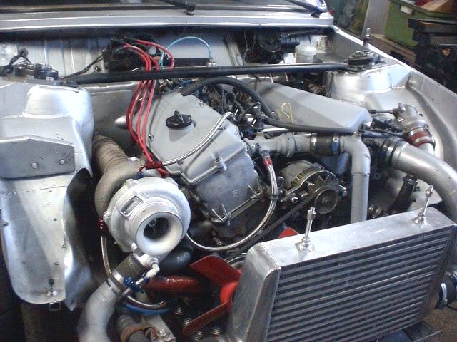

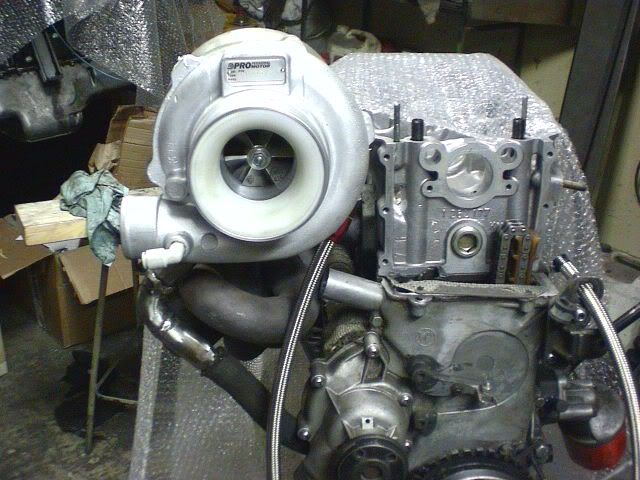

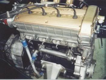

Här är då hjärtat i det hela, den går med 90mm:s wiseco kolvar, 152mm:s volvo H profil stakar och standard vev
Monterad i bilen

Vad är det för vattenpump ni kör med?

riktigt cool bil vad är de för effekt i den?fan vill med tävla i den klaassen värkade ju riktigt roligt
Det är så kul att kolla på film från körning med bilen, det är rätt så växlande och det bromsas lika mycket som det gasas. Tävlingen i LapinLahti gick i ganska tät-bebyggt område, såg knivigt ut - tror det var lite tveksamt på ett ställe om du visste vart du var på väg med bilen efter en skarp vänster, eller var det upptaget i växellådan. :)
micke999: I andra tråden han nämnde där uppe står om motorn, ca 500 hp.

Ja vattenpumpen ja, själva pumpen är från stora 6:an M30 och bröstkåpan som den sitter i är en kåpa som satt på vissa av schnitzers 16v motorer. Funkar bra, kör med mellan 60-65 grader.

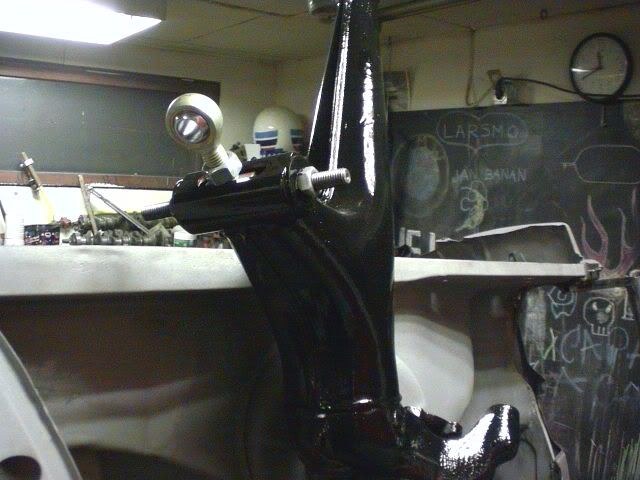

En bild på bärarmens justerbara infästning, balken som dom sitter i är förövrigt uppflyttad 80mm.
Bild på bärarm fram, för den som kan sin e21:a ser var orginal bärarms infästningen är.

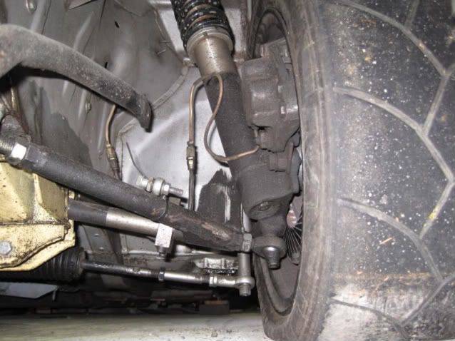

Skall prova en annan typ av bild uppladdning med aktuella bilder på vad som är pågång nu i vinter. Det blir byte av stötdämpare bak och fram, kör med alldeles för styva dämpare och fjädring nu. Vilket då medför att jag behöver ha mer fjädringsväg bak.
Vet inte om det här är bättre eller sämre än via photob. men vi prövar såhär.
Bönni, tror du blandat ihop Peppe med nån annan - han kör ju båt med 2.0 liter 16v Volvo. :)
Hur som helst, det var inte ett litet ingrepp bak! Den ser riktigt bred ut, en viss 02a här i Sävar får nästan avundsjuka.. och din svänger bra mycket bättre. ;)
