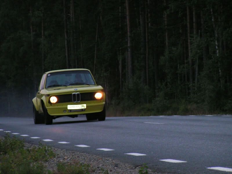

Vi var och mappade Peters Bmw i kväll och det finns en del justeringar kvar men den börjar gå hyffsat bra nu . blev 7,5 repor på 201m. Det var halt för han ,asfalten är inte det bästa . Blir mer intressant att se hur den går färdig samt med bra grepp. Lite bilder från kvällen.
Bilen ser rätt fet ut med slicksen på

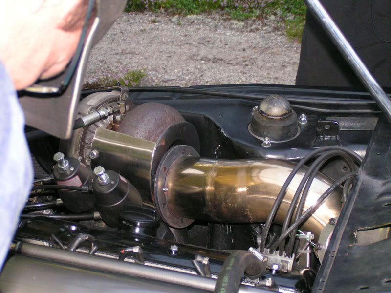

Motorutrymmet ser riktigt stiligt ut nu

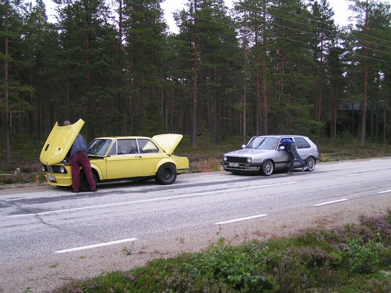

Råkade ut för lite driftproblem på väg till teststräckan, avgasröret lossnade (Kolla killen som fastnat i ratten på golfen :D )
Givetvis var det VARMT så vi fick vänta samt leta skruvar för att få fast det igen . Som tur var hittade vi en i motorutrymmet som kunde avaras.

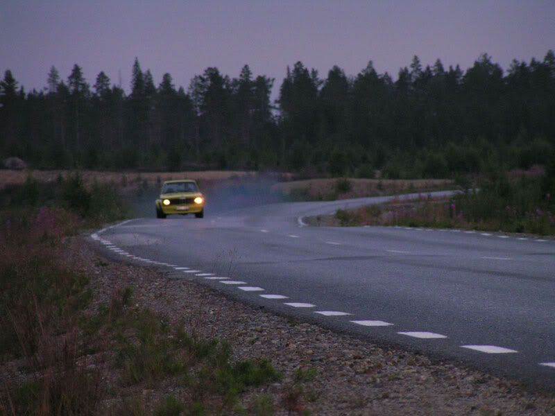

Dags för lite testrepor

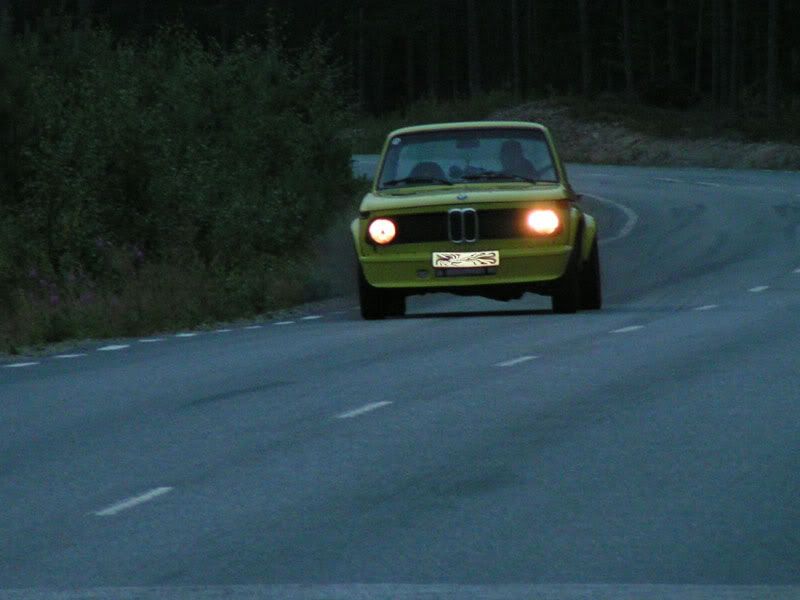

Greppproblem! bilen fick lite ställ här

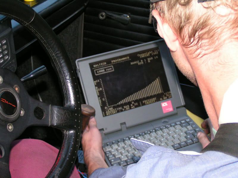

Mappning för fullt

Mkt fint insug/plenum, mkt fin konstruktion!
En liten fundering, vad är det för klockor han använt till wastearna?
vidareutvecklingen av insuget skulle väl vara att göra det "snäckformat" med fullradietrattar och rullspjäll till alla cylindrarna ;)

det är klockor som byts ut från ång drivna spolos, rostfria (låg värmeledning) fullradie trattar sitter det i pleniumen, sen behövs inte separata spjäll med den ganska snälla 304grader kammen (man tappar bara toppeffekt)
