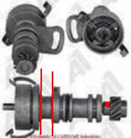

1: Man börjar med att banka ut pinnen som håller drevet, Den kan sitta utav helvette (röda punkten på bilden)
2: Ta bort drevet och slit ut axeln ur fördelaren
3: Fram med rondellen och kapa av aluhuset på fördelaren(ta bort delen mellan dom 2 röda strecken)
4: Trä tillbaka axeln genom dom 2 fördelarbitarna så att dom centreras och bränn ihop skiten. Punkta runtom först, annar slår sig fördelaren och axeln kommer gå tungt
5: Korta axeln och borra ett nytt hål för låspinnen

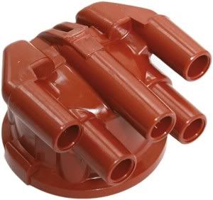

6: montera fördelaren tillsammans med ett saab 900 fördelarlock. http://www.skruvat.se/Fordelarlock-P10992.aspx
