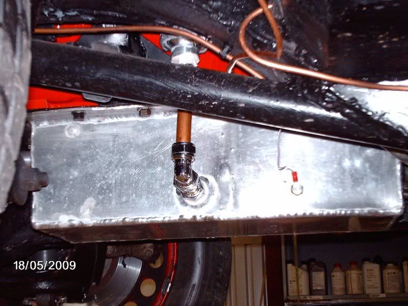

Oljeläckaget kom ifrån en spricka i tråget.
Den var egemter svetsen i botten:
Mitt under där röret från oljefällan går in.
Frågan är om det blir brytningar/vibrationer när man varvar eller det blir varmt?
Oljefällan sitter ju också bultad i blocket.

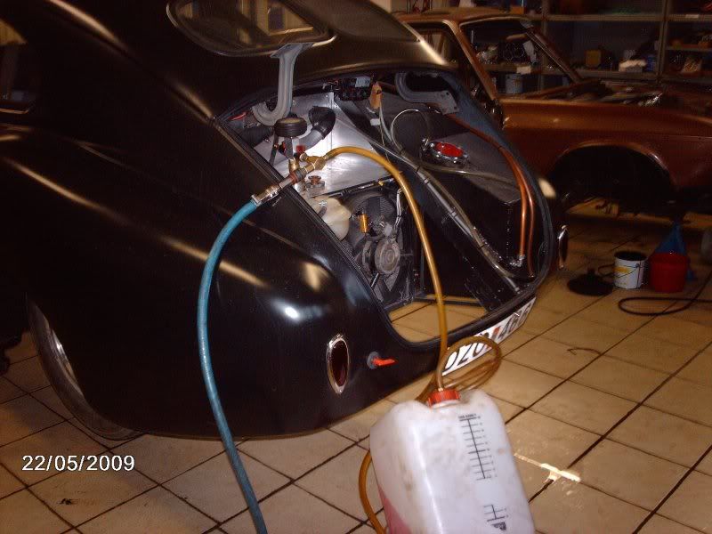

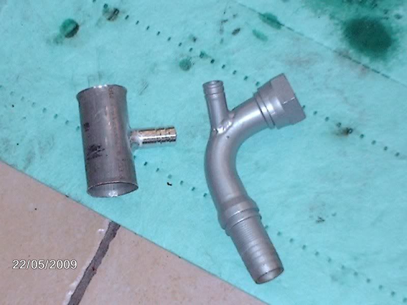

Kopplat in oljekylaren. Hoppas det inte ställer till något med vattenkylningen nu..
Ett par anslutningar.
Svårt att få ordentligt vaccum i kylsystemet.
Lär väl vara något läckage nu när man varit där och pillat

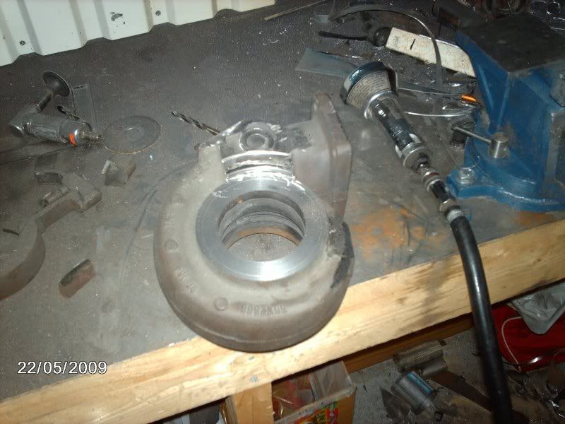

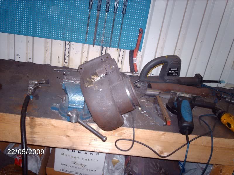

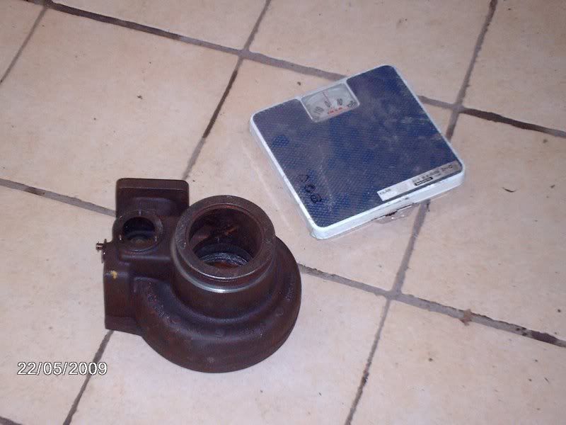

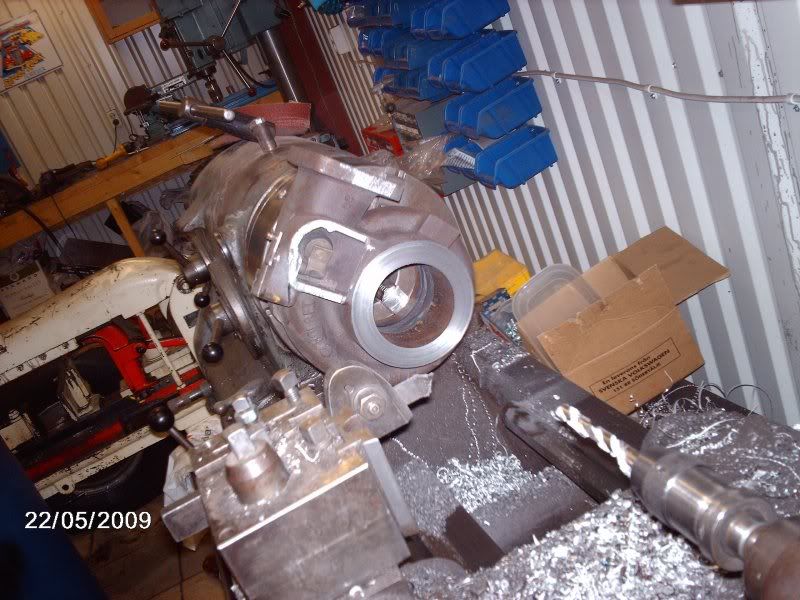

Hx 60 avgashus med inbyggd wg. Stadiga 17 kg..

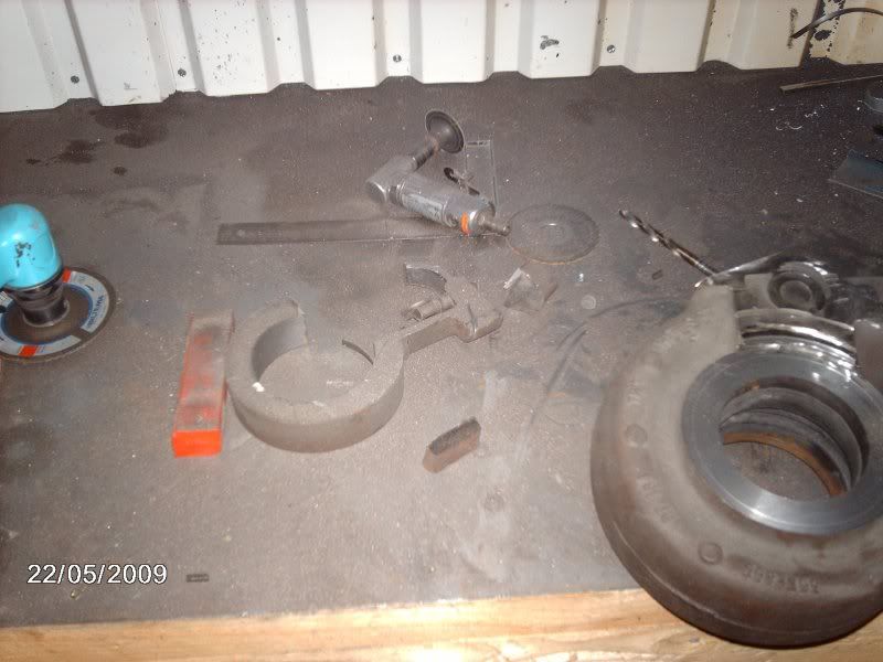

Jaha, här dog vinkelslipen
Stack av halsen, 22mm gods. Blir ännu grövre längre in
Insåg att det skulle ta oändlig tid att nöta bort allt i svarven, rotade fram en gammal jätte vinkelharry
En överbliven bit..
En överbliven bit..
