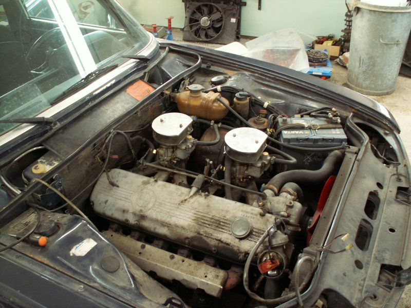

Köpte mig ett projekt med sprucken topp så nu ligger jag i för att få den att gå igen, måste bara fixa lite grejer så ska jag ha en fin maskin.
Bränslesystem
- Klamra fast matning och retur av hydraulrör 12 mm YD med 1.5 mm väggar
- Skärringskopplingar till allt + slang
- Insprutningspump monteras

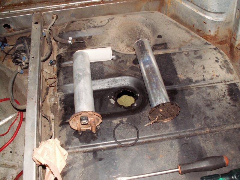

- Tankarmatur byts för att köra insprutning istället för förgasare
Trigger
- Montera 60-2 triggerhjul från modernare M30
Sen måste det till lite små grejer
- Härva för motorn
- Ny bromsservo (original är gigantisk)
- Flytta batteriet bak
- VEMS Genboard
- Elfläkt på kylaren
Och till sist montera en fräschare topp på motorn.

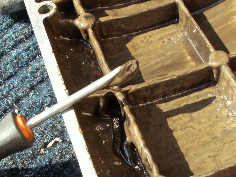

Orsaken till problemet framme till höger och lösningen längst bak till vänster:

Ett steg i taget med den här bilen nu.. jag har ett 3.5-block nu, men det tar mer tid att fixa ihop den snurran än vad jag tänkt för tillfället. Det är roligare att snabbt få snurr på maskinen igen, med ny topp och VEMS Genboard som styr motorn.

E28-armatur i E3-tank !
Webren...
Det är ju inte minsta bromsservot på den här maskinen! Jag måste flytta den 5 cm för att få plats med ett vanligt insprutningsinsug.. Min numera pensionerade E28 518 ska jag undersöka närmare, och se om det går att föra över hela pedalstället med broms-servo och allt.
Jag har passat in ny bränslepump och måttat lite på kablar och slangar. Den gamla elhärvan för motorn har jag rivit ur, tydligen har den varit med om en kabelbrand vilket var uppenbart om man tog bort all eltejp. :)
