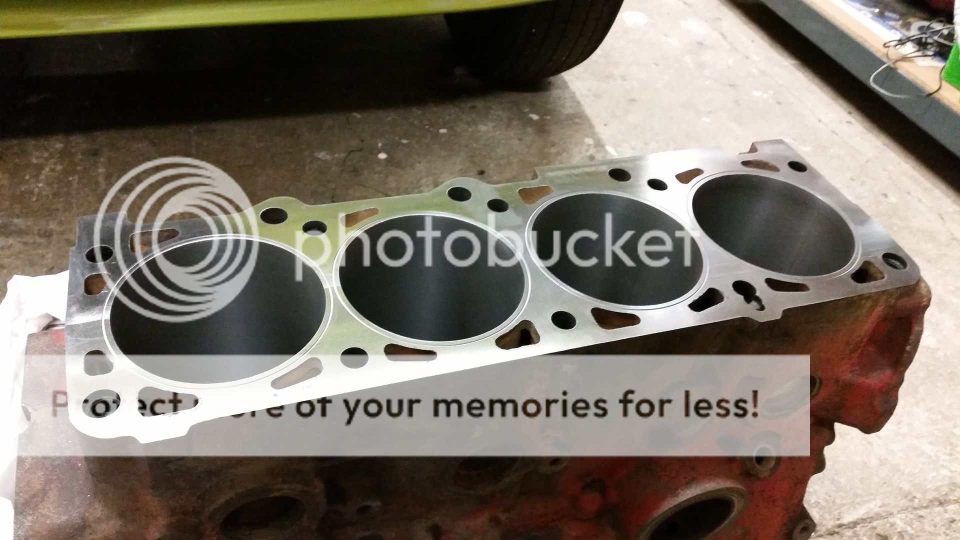

En liten uppdatering igen då... Går sakta men det går fortfarande framåt så jag kämpar vidare ett tag till!
Har fått hem nya kolvringar till JE kolvarna, nya packningar, ram/vevlager och lite nya bultar så snart kan man börja montera igen. Måste bara bestämma mig för vilket kolvspel jag vill ha så blocket blir helt färdigt.
Lite bilder på det "nya" blocket som måste ha läckt olja en stund
Efter lite grovtvättning
Efter lite mer tvätt och när jag slipat bort all lös färg osv. Borrning gjord men hening och sedan lackering innan det är dags att återmontera allt

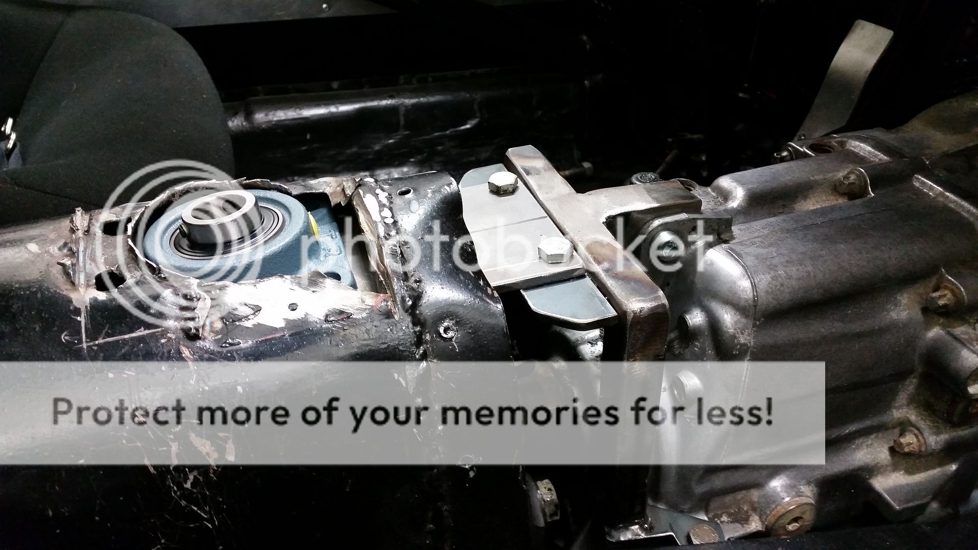

Har börjat bygga lite på ett spakställ som sitter monterat i lådan för att bli kvitt växelmissarna så man kanske äntligen kan få dra en fullgas repa till våren.
Kanske inte blir det snyggaste världen skådat men det fyller förhoppningsvis sin funktion Ska modifieras lite till och sedan är det dags för en växelspak!
