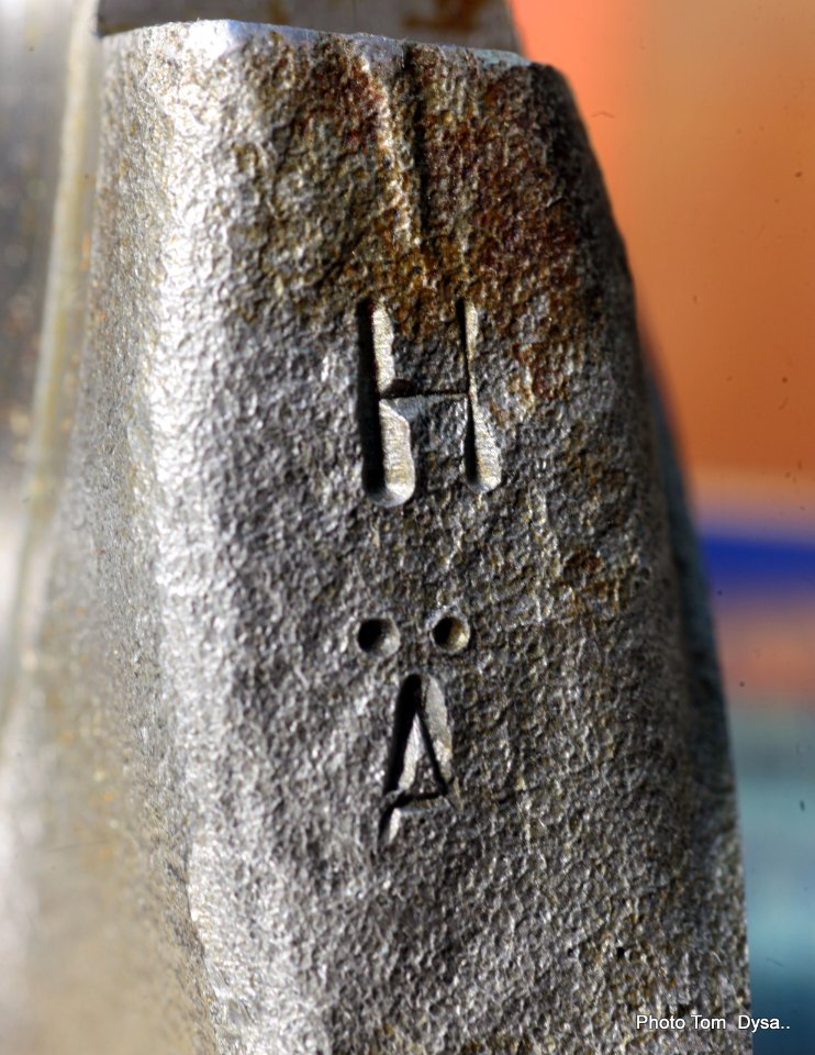

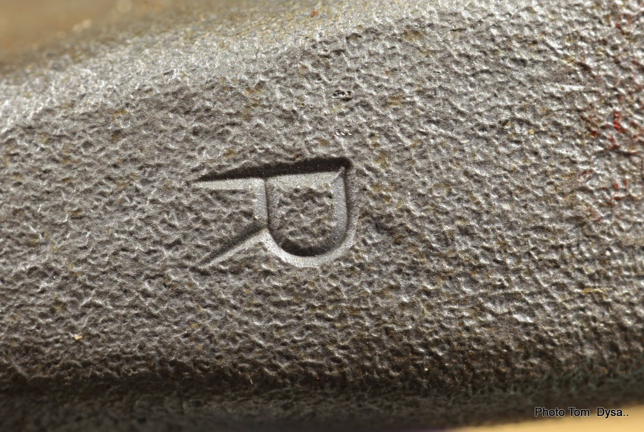

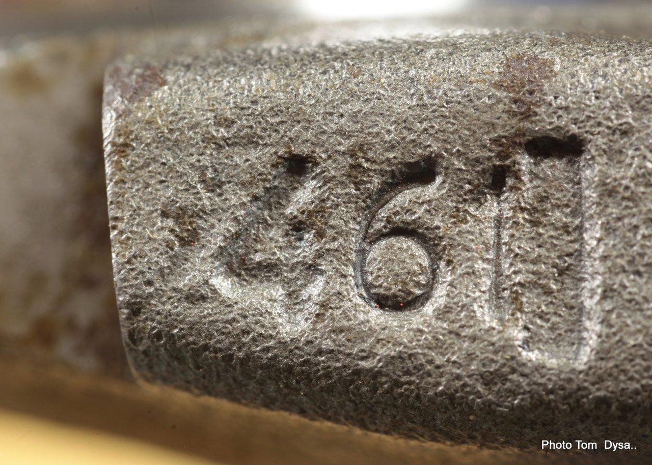

Hej .. Jag renoverar en gammal svensk rallycross B volvo motor ..
92mm borr, och faktiskt 88mm slaglängd, det finns original vovlo ramlager, så då är det inte excentriskt jordat skulle jag tro?
Jag undrar om någon i forumet här vet vilken typ av vev detta kan vara? lägger till bilder av märken / siffrorna som är stämplade i veven

vev

Bild på hela veven?

Sista bilden visar att den är gjord på bofors, på några andra bildern ser man de typiska uppspänningsjacken i vevslängarna, dessa jack hade väl b21-b23. Min killgissning är en tidig b21 vev som de svetsstrokat till mera slag.

jag har sett volvo vevaxlar till B23 med 86mm slag tidigare. marin grej eller nå test parti nån gång i tiden?

ja 86mm har man sett, men i rubriken står det 86 och i texten 88mm, vilket gör frågan aningen otydlig.

Kompis har 8-bultad strokervev (88 mm) från Timos. Handlade den 1986...
