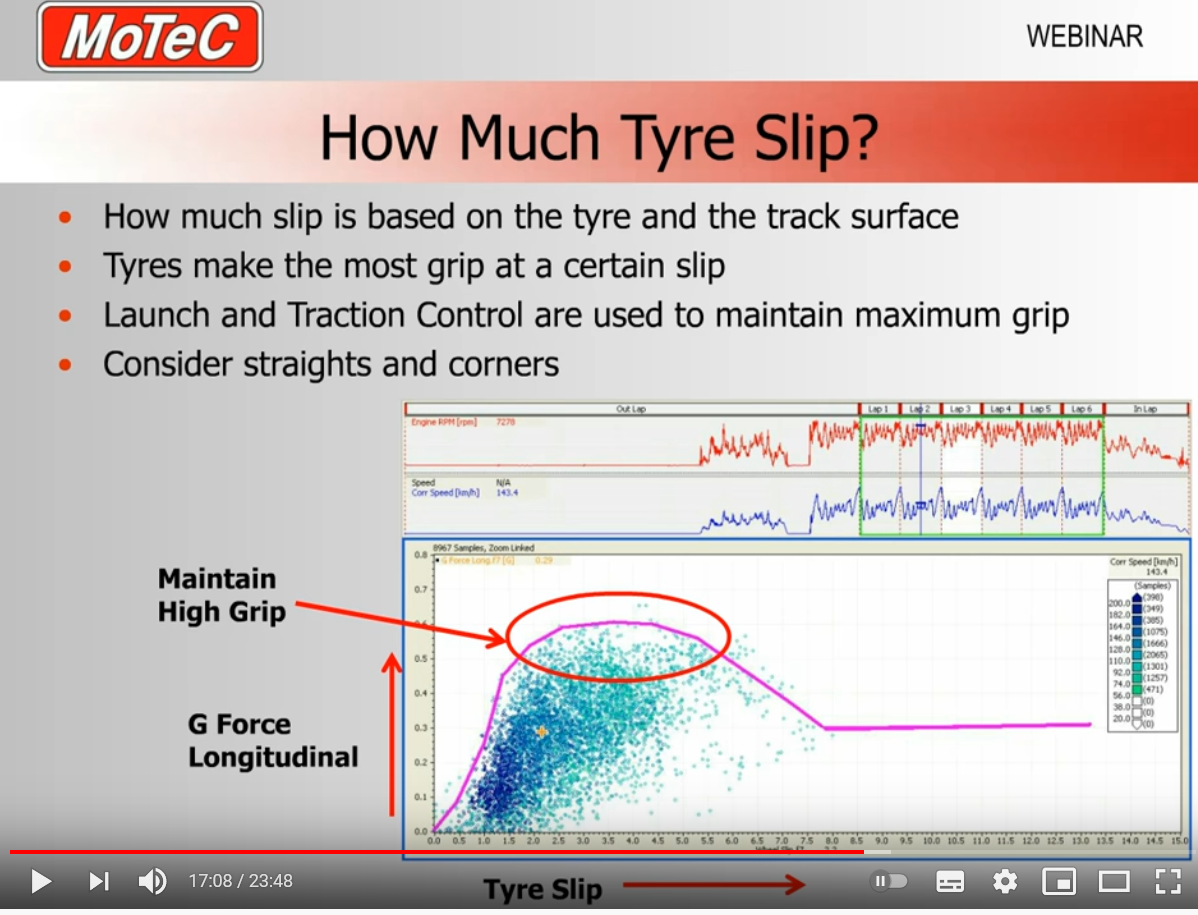

jag har rätt mycket givare i bilen och har sett rätt så intressanta saker
tex att med med slicks kan det spinna ca 40% utan att man tycker att man tappat fäste ute efter banan
och att det spinner hundratals procent första metrarna trots att man tycker det känns perfekt
jag har mycket att lära inom detta område och jag vet att det gäller min bil i den typ av körning jag har
så se det inte som fakta som gäller alla men det här kan bli en intressant tråd!

Ändå intressant att uppemot 40% skillnad mellan bak och fram känns okej, de innebär ju att kanske 10-15 är helt ok!
Skulle vara skoj att göra en liknande lösning som du har Fredde med din limiter upp till 60km/h.
Fast istället sätta ett värde i % som är OK i diff mellan framhjul och bakhjul och se hur de fungerar. Går ju göra så du bara kan ha en platta i bilen och enkelt justera %-satsen där.
Sedan beroende på hur fort %en accelererar desto aggressivare kan man då backa effekten.

Hjulgivare fram och bak gissar jag, har du även loggning på G-mätare?fredde_vit_pv skrev: ↑tis aug 24, 2021 6:05 pm jag har rätt mycket givare i bilen och har sett rätt så intressanta saker
Det är ju rätt olika på diverse olika däcktyper hur mycket slip som ger det bästa fästet.
