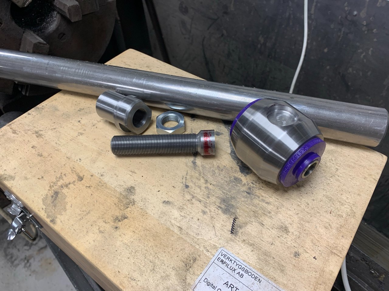

Svarv och fräsjobb pågår till 3-länk upphängningen.
Var betydligt mer jobb än jag tänkt att svarva till dessa.
Behöver lite slutpolering och ska även svarva fram höger/vänstergäng att svetsa i bussningshållaren.
Säkert lite overkill men kul!

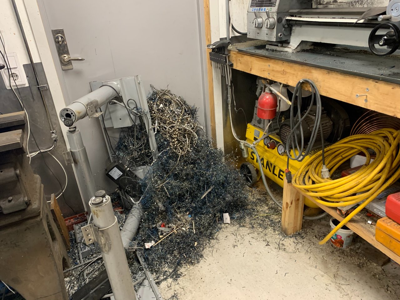

Börjar närma mig att bli klar med dom tre länkarna. "Svetsmuttrarna" ska gängas men det har jag tappar till så kommer gå fort och smidigt.
Har påbörjat arbetet på dom gängade bitarna som kommer sitta mellan svetsmutter och bussningshållaren.
Med lite tur kanske jag kan börja svetsa ihop allt nästa helg.
Börjar bli ett bra spånberg av detta mini-projekt..
Så kan det gå när man börjar med lite för stora bitar.

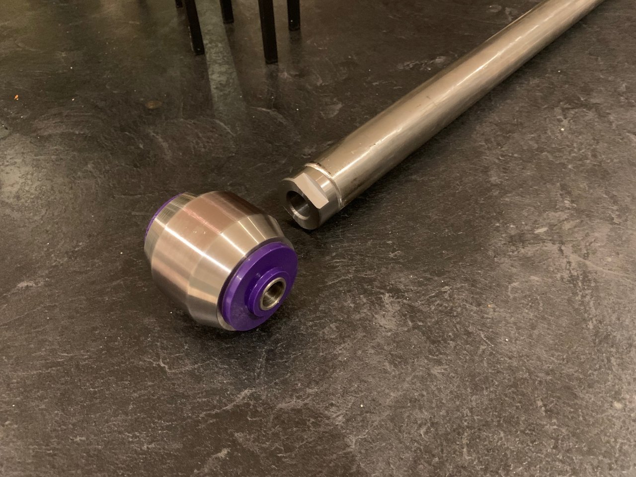

Ligger många timmar bakom dessa bitar nu
Det svåraste var att få till gängorna ordentligt.
"Muttern" hade jag gängtapp till men skruven fick jag köra i svarven vilket var lite knepigt.
Har lite småpyssel kvar på dom 5 andra bussningshållarna men bör kunna punkta ihop sakerna på lördag!

Vad är det för gänga du har? Går själv i tankarna att bygga såna själv till min 245aMrCrankyface skrev:Ligger många timmar bakom dessa bitar nu
Skickat från min GM1903 via Tapatalk
- Ganska mycket laddtryck
- Inlägg: 88
- Blev medlem: ons maj 15, 2019 1:58 pm
- Ort: Skåne
Re: Totalombyggnad Volvo Amazon -65
M20 x 1.5 blev det, räknas som metrisk fingänga.
Det var i princip så stor gänga jag kunde använda och fortfarande ha gott om gods i "svetsmuttern".
