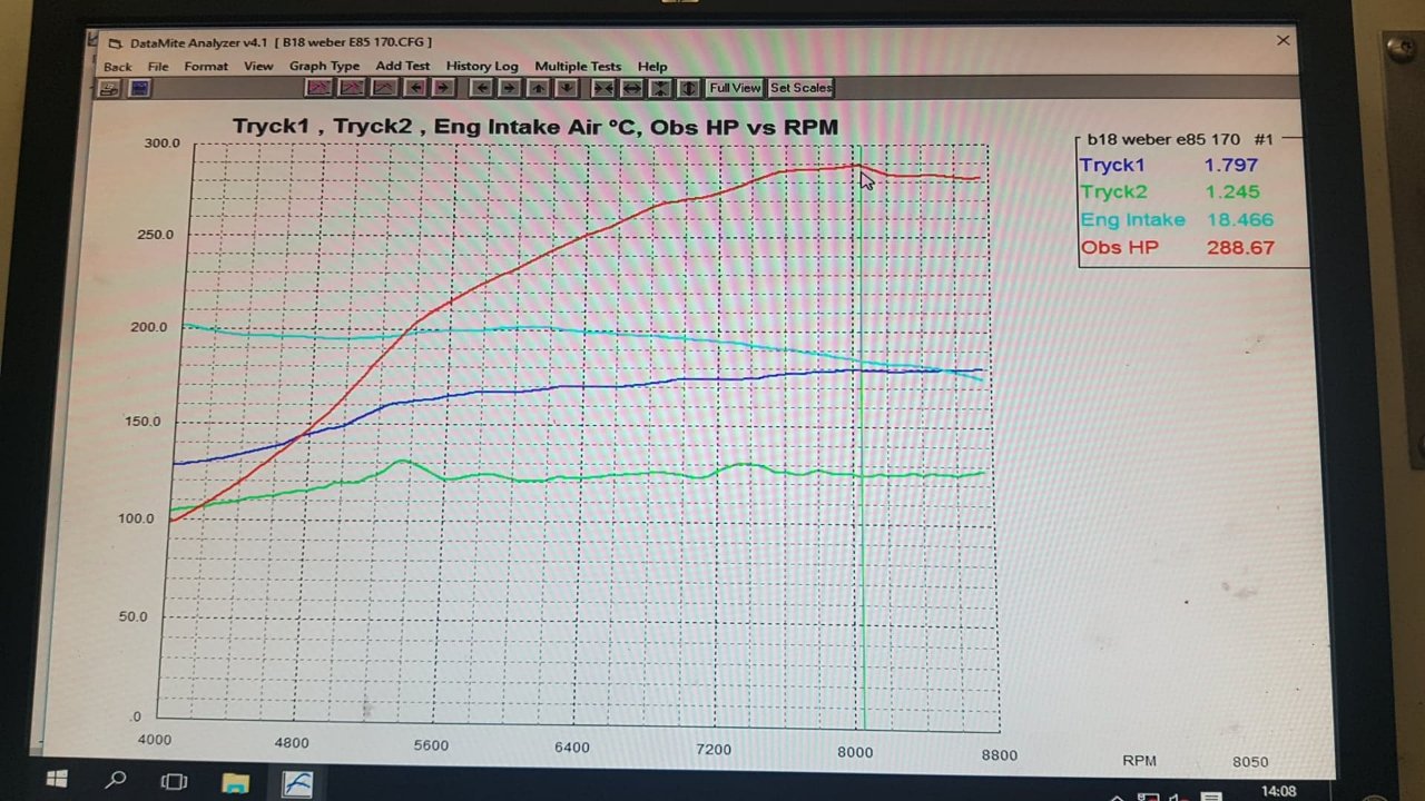

Hej har kört några pull till i dag och den ger 289hk nu vid 0.79 bar laddtryck (enligt dynon). sträcker ut på varv bra nu även om effekten inte är så inponernade med den snällare kamaxeln.
31 graders tändning.
trycken i absoluttryck 0.79 bar ladd och 0.3 avgastryck.
har inte slagit igång laddtrycks styrningen än då blir det tidigare ladd och mer rak kurva (eller som man vill ha den).
