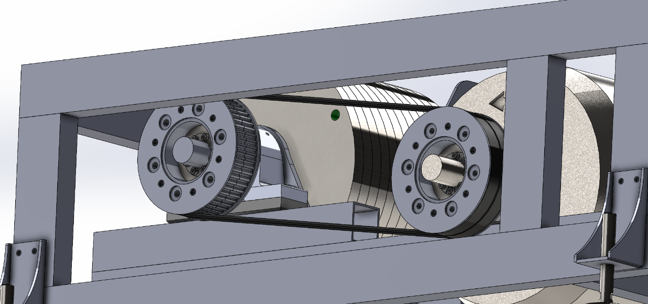

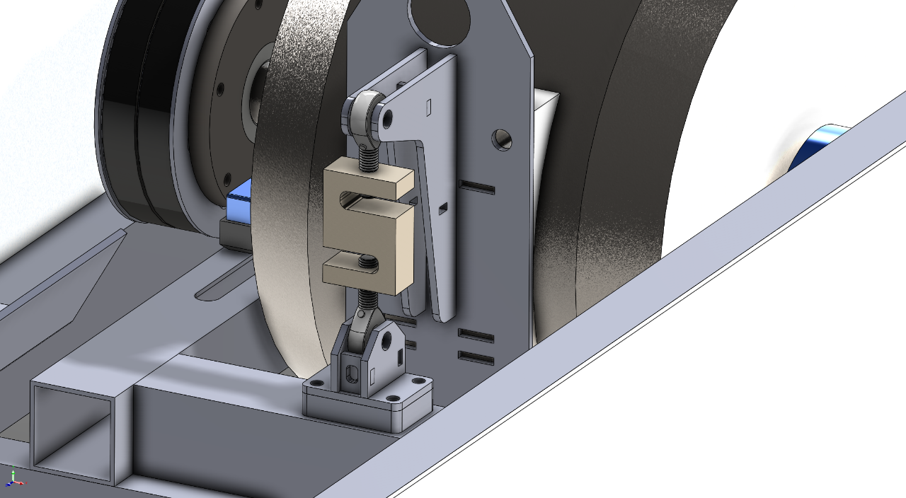

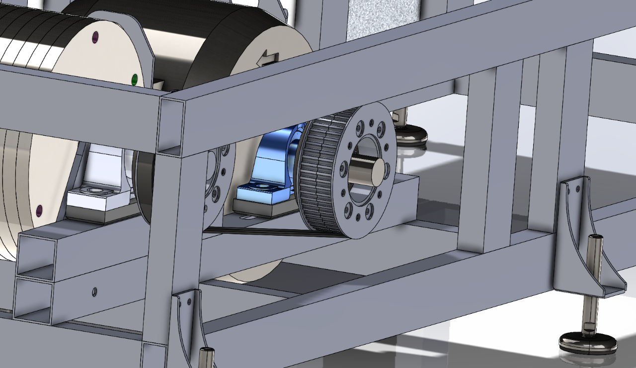

Borgs Garage ---- Hubdyno (Sidoprojekt igång)
Johnny Borg
Inlägg: 285
Blev medlem: mån mar 30, 2009 12:20 am

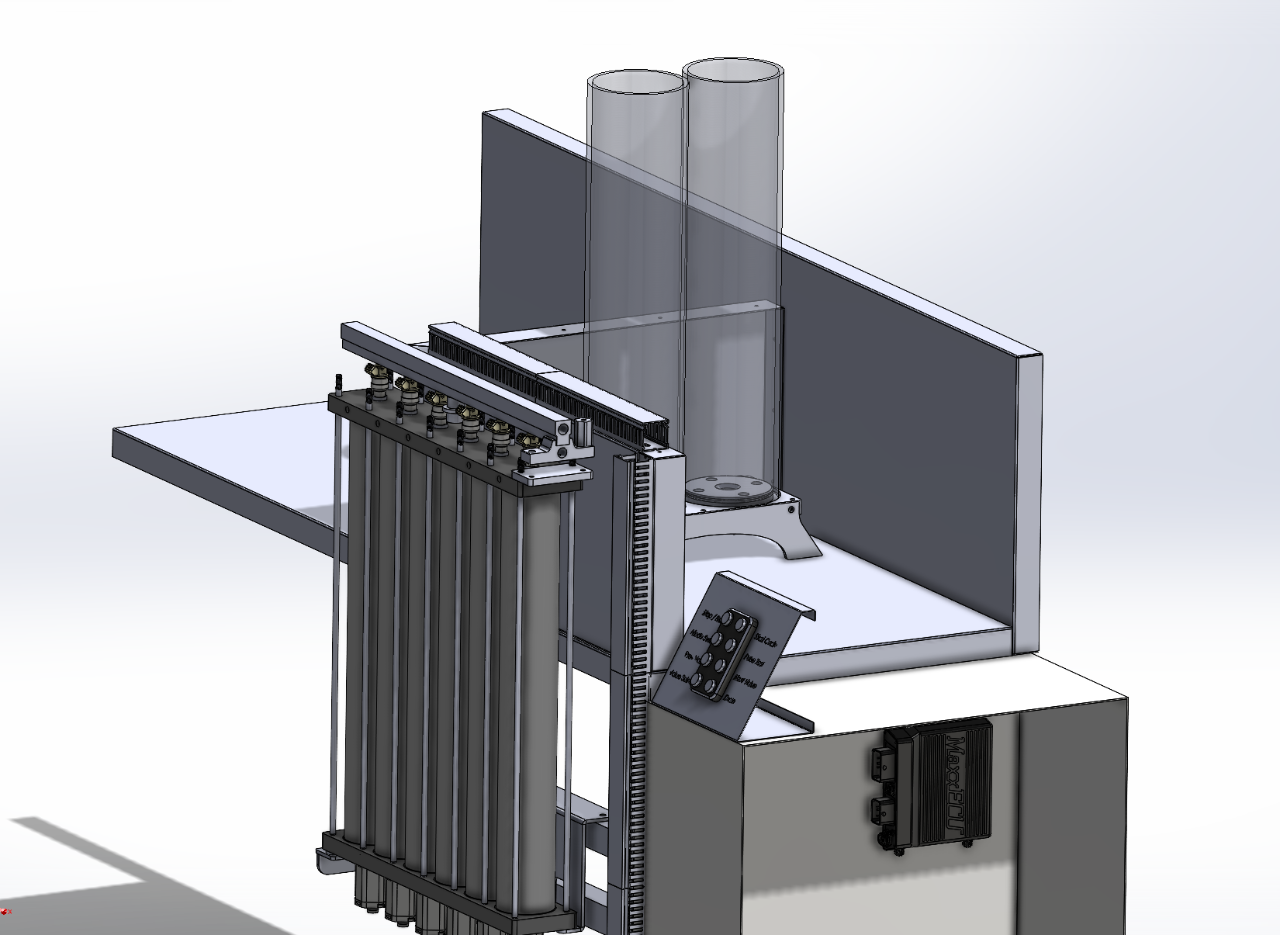

Re: Borgs Garage ---- Hubdyno under konstuktion
Inlägg av Johnny Borg »
Nått i de här stuket får de nog bli.
Skulle verkligen behöva sätta fart med o renovera utrymmet där spridartestaren står också ser ja :)

Började lite lätt på tryckluften som ska sköta tömning och renblåsning.
Tror ja kommer behöva nå ventilpaket också.
Ska skissa på de senare :)

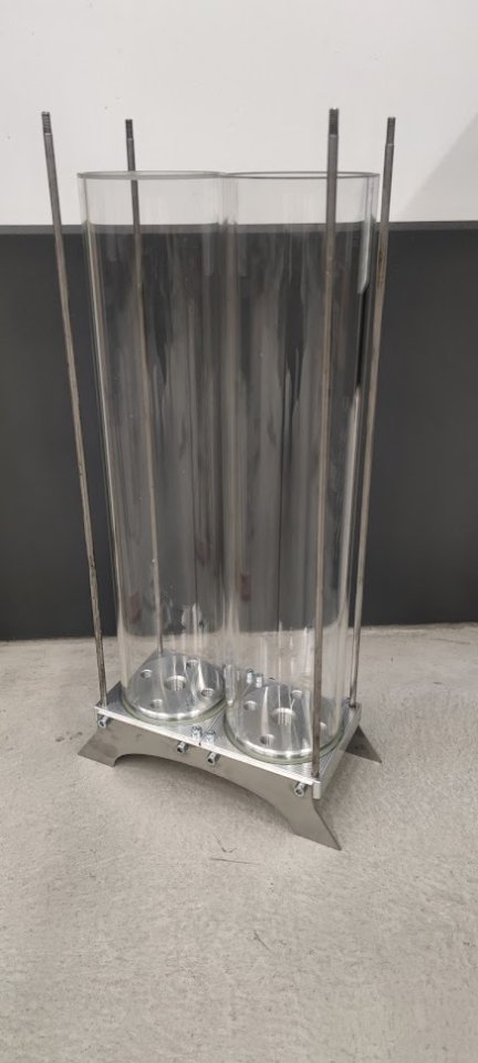

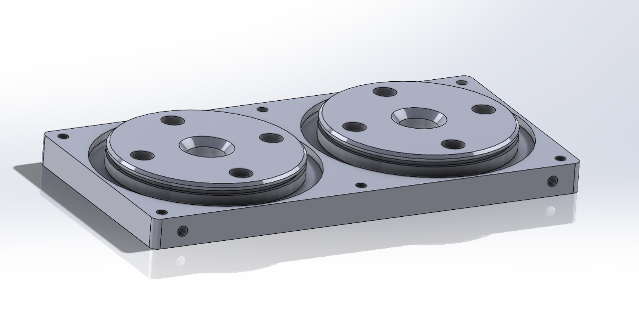

Nya tanken till spridarprovaren hade några gavlar kvar att tillverkas.
Även lite pneumatik och slang var kvar att göra.
Så de är nu fixat.
Ett litet filmklipp på första provkörningen av tanken. (Efter ett litet läkage vart fixat)
https://youtu.be/iBSYunVRZeo
Som syns på filmen så är den pneumatiska tömningen är i drift. Även om den ska uppgraderas lite i framtiden.
Ska även fixa så jag kan tömma railen, backspola spridarna osv på plats.
Borde gå rätt enkelt med lite flera ventiler och lite konfiguration.
