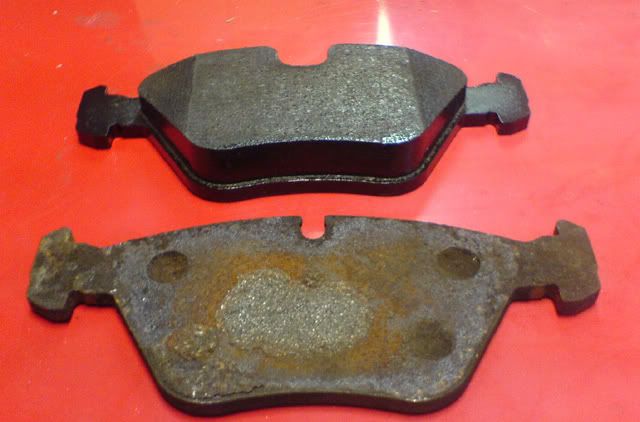

Man tror att det är nära, men det finns ju trots allt en hel del kvar att ta tag i. Luftfuktigheten i garaget verkar ligga runt 100% Bromskivorna fram förvvandlades ju från detta:
Till detta:
Beläggen var ju inte särskilt snygga heller, investerade i BT racebelägg, dom borde klara den kommande hysteriska effektutvecklingen. Nya jämfört med de gamla:

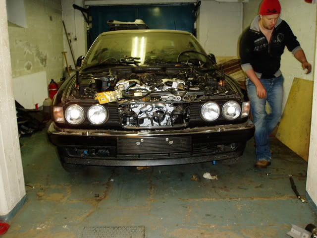

Vart en heldag i garaget idag för oss mot alla odds. Rullade på rätt bra, mycket småsaker fixades men det var intercoolermonteringen och rördragningen till dessa som det fokuserades på. Inte så mycket att fota heller, men foton är ju alltid lite kul. Hjärnkapaciteten på oss tillsammans räcker inte till en Mensa-biljett, därav vart det ju rörande rörigt med alla rör. Gjorde en ritning i garage-CAD -programmet för att få lite koll. Observera turbo nummer 2 där tryckröret går ett bonusvarv runt motorn, - jodå, det skall vara så på den här modellen!
Ja just ja, så var det :)
Svårt att fota men här är två intercoolers på plats med lite slangar också, vart ju lite jobb med bågfil och plåtsax, fortfarande en del oklarheter kan jag lova....
