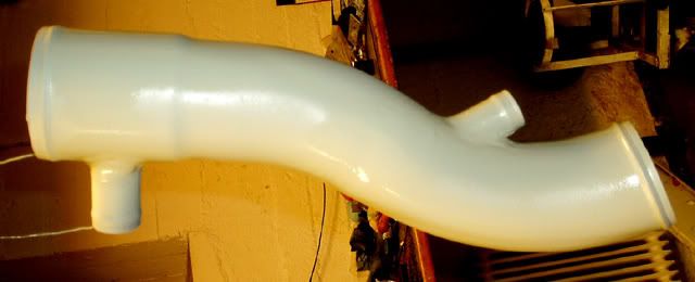

Har legat sömnlös efter den kommentaren :) hehe, eller det var ju inte sant ju, som sagts tidigare så skall dom ju sminkas till, men, bara för att (jag är en idiot), så ska jag spåra ur på rör/slang -dragningen så den skall se riktigt seriös ut. Har valsat in rillor så det hysteriska laddtrycket inte blåser av slangarna. Sprutspacklat i innan den otroligt svårhittade krympfärgen läggs på, ska bli en följetång från avgasrör till exklusivt motorporr:

Galant turbo skrev:Sprutspacklat i innan den otroligt svårhittade krympfärgen läggs på, ska bli en följetång från avgasrör till exklusivt motorporr:
OEM :thumbright:
