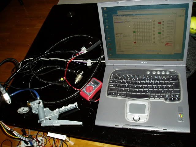

Har byggt ihop kablaget till extrasprutet och det ser faktiskt mycket bra ut, fantastiskt nog så verkar det funka också. Givetvis så har jag gjort det seriöst med lödningar, pressningar, plastslang, krympslang och automotive-klassade kontakter. Det är delbart med en kontakt vid torpedväggen ifall man vill plocka ur det enkelt. Men jag testade ju inget innan jag satte ihop det, no guts -no glory.
Installerade windows-programmet och kopplade upp kablaget med mapsensor och spridare inkopplade. -Som allt annat i detta projekt så funkade det perfekt direkt! -Eller rättare sagt som inget annat i detta projekt så funkade detta faktiskt lysande
En bild som är runt en timme gammal:
Men det finns ju såklart problem... Är ju inte världens smidigaste system det här trots att jag ska annvända det på enklast möjliga sätt. Jag får inte map-sensor signalen att vara stabil i programmet, hoppar runt i mappen som galen. Jag har en handpump som jag kan köra från -1 till +1,5 bar, utsignal 0-5v som vanligt. Sensorn är en Bosch 2,5 bar. Mäter jag med multimeter på sprutets ingång är signalen perfekt där. Men det jag ser på skärmen är väldigt ostlabilt. Hoppar mellan 0 och det egentliga värdet hysteriskt.
Jag kan se både råvärdet i volt och ett värde i bar efter egen kalibrering. Värdet i bar visar ingenting då den kalibreringen inte är gjord än. Men en (jäkligt o)kul sak är att den kalibreringen, volt vs bar måste man göra i DOS
Jag hittar ingen instruktion på det heller.
Är ju inte så noga egentligen då det är mest för syns skull, mappen bygger ju på signalen i volt som kommer in.
