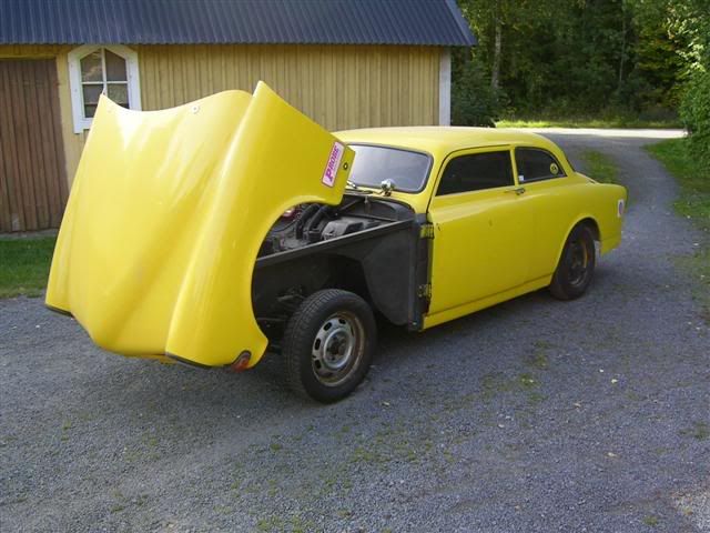

Här är en bild på gamlingen, en -66 som jag köpte i originalskick då jag tagit körkort för sådär 50 år sen, känns det som. Den byggdes om till detta skick 1987-1988. Såldes 1993 och köptes tillbaka för 6-7 år sen, av rent nostalgiska skäl. Vad det ska bli av den nu vet jag inte, men den ska väckas en dag.
