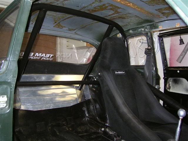

Så fick man ihop bilen igen till slut, men man var ju sent ute som vanligt. För två veckor sen började jag sätta ihop en ny motor. Som tur var så byggde jag en topp redan i vintras, så den biten var redan klar. Motorn fick offsetslipad vev med 85 mm slag, B230 stakar och 90,5 mm VW Mahlekolvar. TG 984 stålkam, Weber 48:or och grenrör användes från förra motorn.

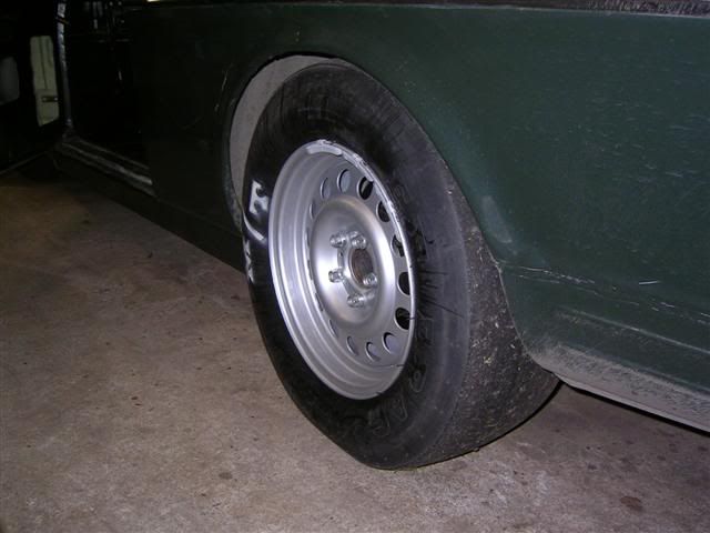

Dagarna innan årets premiär satte jag i en båge i bilen, och fick också ett par 740 fälgar breddade två tum inåt. Dom blev perfekta till mina nya 8,5 tums slicks. Jag fick modifiera lite vid övre fjäderinfästningen för att dom skulle gå fritt inåt, men det var lätt fixat.
