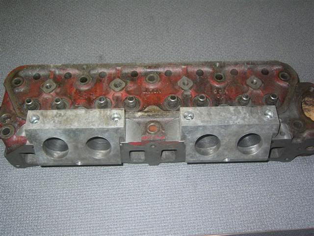

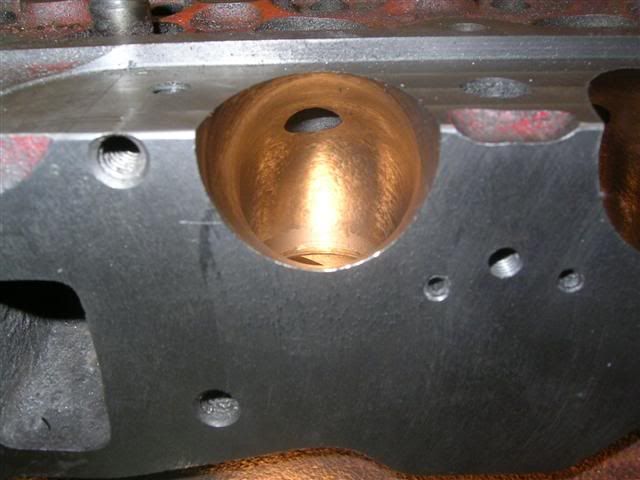

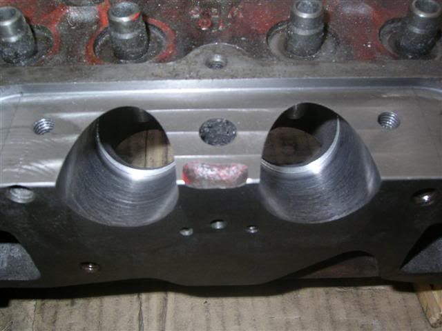

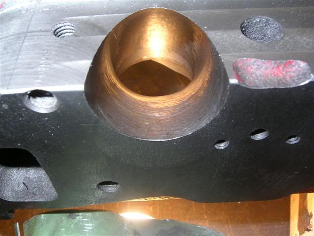

Idag har jag fräst insugskanaler. Herregud vilken tid det tar när man inte har riktiga grejer. Jag använder vår gamla Sajofräs på jobbet. Det enda den används till i vanliga fall är enklare fräsning i aluminium med 12 mm pinnfräs. I övrigt finns inte mycket tillbehör till den, så jag har fått jaga fatt i lite större pinnfräsar, spännhylsor och diverse andra doningar köpta på Tradera, bl.a. för att få ihop det. Lyckades också få tag i en ställbar fräs, arborr eller vad det nu heter, för några år sen. Å inte kan man nåt om fräsning heller, men jag fräser ändå
Allt går att lösa med lite envishet.
Kanalerna ska tas upp ytterligare i ingången, längre ner är jag ganska nära rätt dimension. Och så ska ju grytan och svängen slipas.

Blir det rullkam?

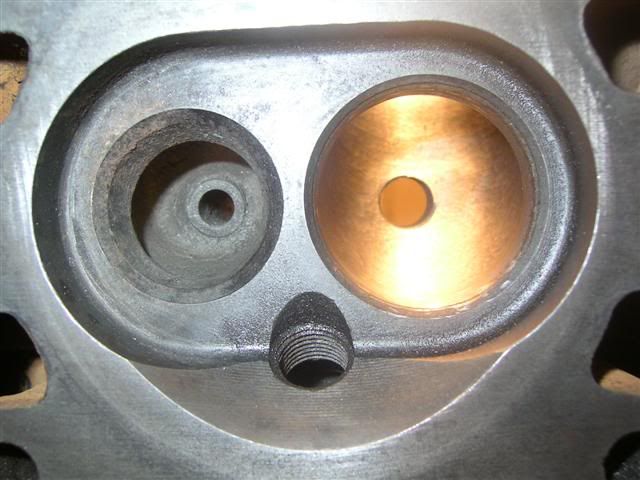

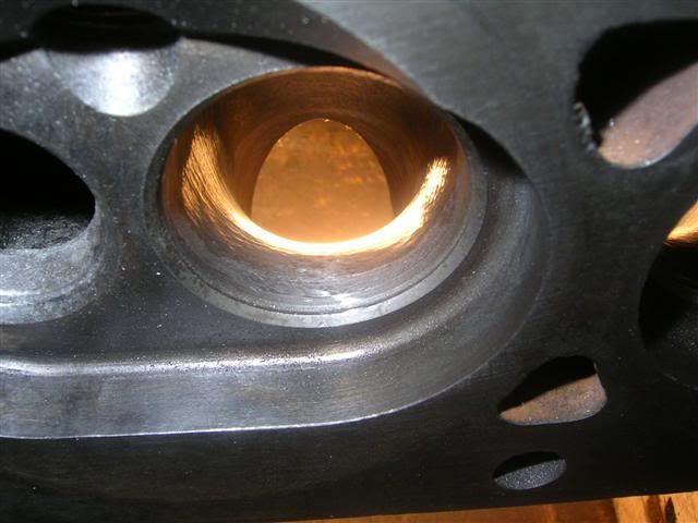

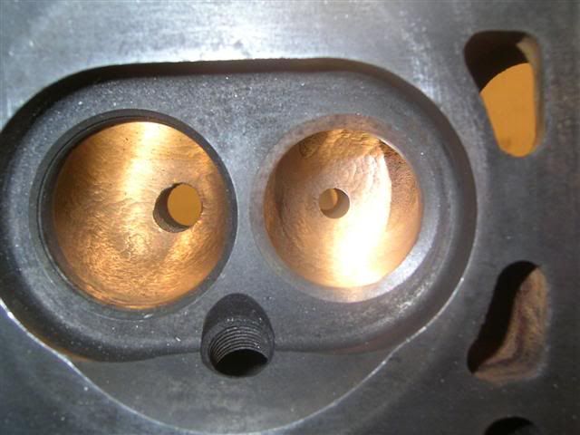

Morgonen har ägnats åt portning av insugskanaler. Vad ska man annars göra en söndagsmorgon....
Har inte kört upp ingången än, annars börjar kanalen få rätt form. Jag ska försöka lägga ner innerradien lite till. Men det känns som man är lite fegare på denna toppen, det är så mycket jobb som går till spillo om man slipar hål.

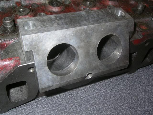

Mycket kul att följa ett sådant fint bygge!
Av rent intresse, det blir inga problem med med tanke på gjutjärnets och aluminiumets olika värmeutvidgningskoefficient?

Jag har inte bestämt än hur stor ingången ska vara på insugskanalen. Kanalen ska kona första 25-30 mm. Jag ska räkna lite på insuget först så får jag se hur mycket jag behöver ta upp i toppen.
Har karvat lite i avgaskanalerna också idag.

Jag ser inga problem med aluminium mot toppen, Weberinsug i alu på B20 funkar ju bra t.ex.Johnny skrev:Mycket kul att följa ett sådant fint bygge!![]()
Jag har för mig att Kalle P hade en liknande lösning på gamla optiflowtoppen, där insuget var vinklat över kanten på toppen, så att säga.

Det är synd att man ska behöva vara så rädd att göra hål när man portar B20.
Hur är egentligen vattenkanalen på R sport toppen?
Är det samma som en vanlig topp så att godset är tunnare från början?
Skulle vara kul om det fanns någon som visste.
