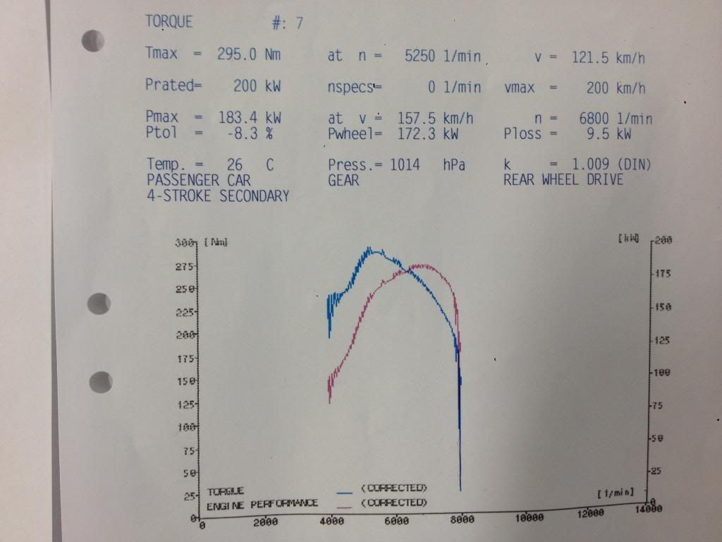

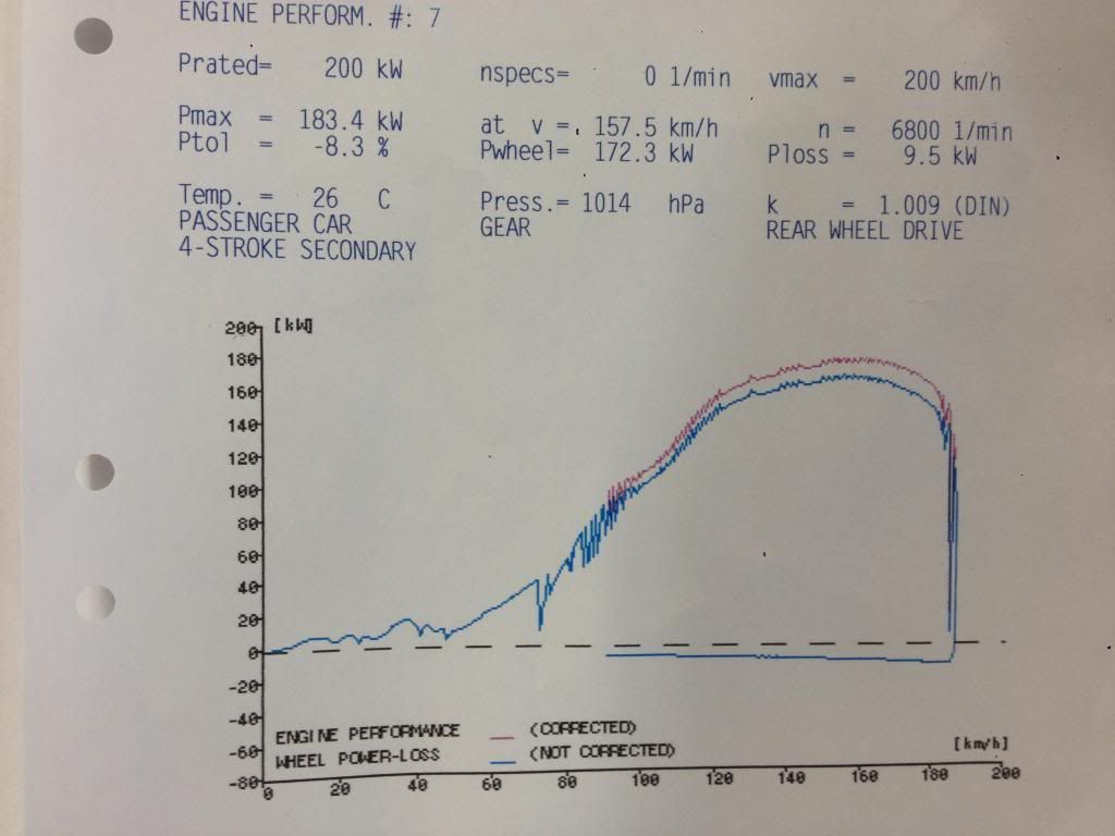

Nu är vi snart i mål med det vi lovade och göra när Stefan gick bort. Igår klarade vi av ytterligare ett delmål, bromsningen.

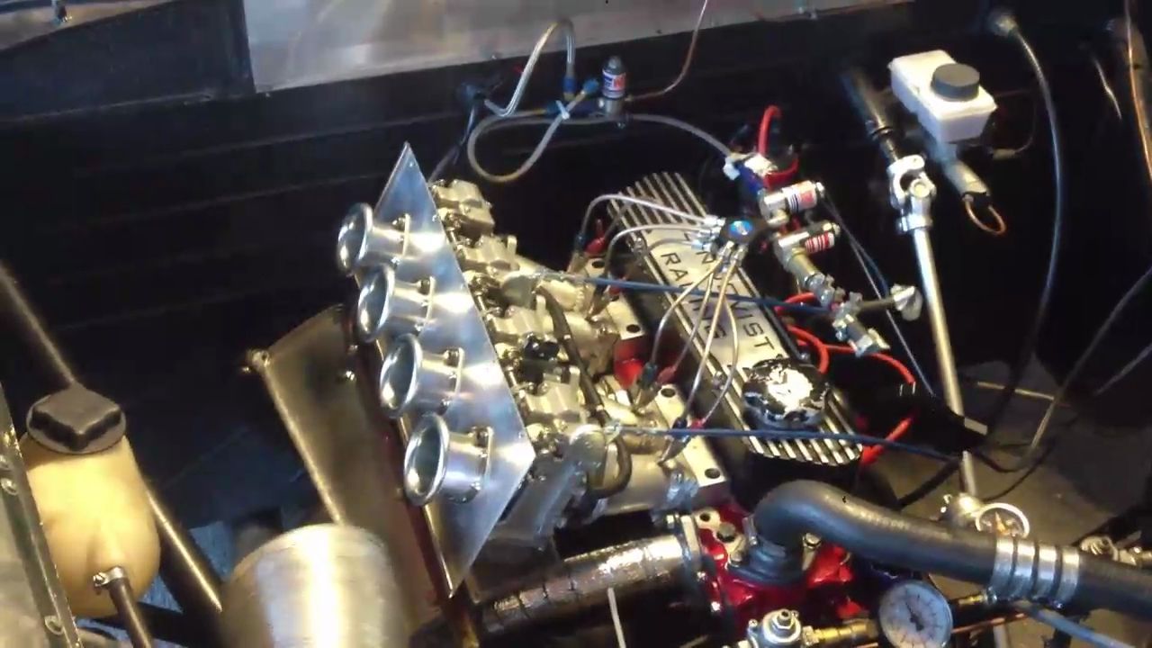

Vid uppstarten så hade vi problem med en av MSD boxarna så vi startade med fast tändning. En ny box införskaffades genom forumet. David B hade en ny liggande och den fungerade klockrent, tack för bra pris:thumbright:. Och med ytterligare lite skruvade så lät den så här:

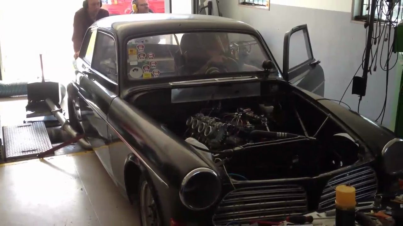

Så då var det färdigt för bromsning! Skönt som fan och få lasta Amizen igen, det var ju ett tag sen den var ute nu. Vi körde ner till Johannes på JPM och efter lite mickel med avgassystemen så gick det att få ner den på rullarna. Och den presterade nästan fullt direkt. Bestyckningen verkade bra så vi körde tändning upp/ner men den ville ha 37gr. Och sen hade vi 45mm tratt från början så vi testade lite olika längder och slutade på 20mm.
Och fan va gott den sjöng nu, låter inte mkt B20
Efter flödningen av toppen så visste vi ungefär vad den kunde ge och teorin visade sig stämma nära nog perfekt mot verkligheten.
Resultatet blev 250hk vid 6800 och 295Nm vid 5200.
Och det är alltid skönt när man får ut max av det som sitter där så vi åkte nöjda därifrån
Och jag kan garantera att det är 250fullblod
Så nu är det väl egentligen bara Emmaboda kvar innan bilen överlämnas till Stefans familj igen och sen får vi se vad framtiden utvisar.
Körningen på Emmaboda görs bara för att det var där Stefan började med just denna bil. Och till dom som hade hoppats på att se tio sekunders repor så kan jag bara säga, tyvärr. Detta blir bara på skoj, det är ju inte våra grejer så vi sparar gasen till nästa chaufför
Mvh Johan

172.3 drivhjuls KW är grymt bra med en sugmotor B20
bra jobbat alla inblandade
ta det lung och ha kul på emmaboda. inte lätt att ratta en sån bil så några super tider räknar nog ingen att ni ska levera första gången ut.
